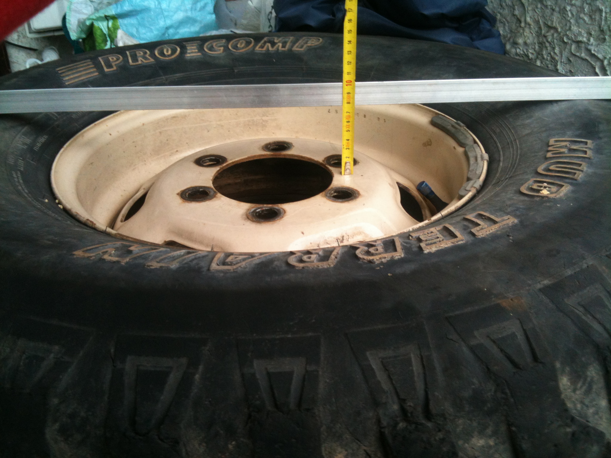

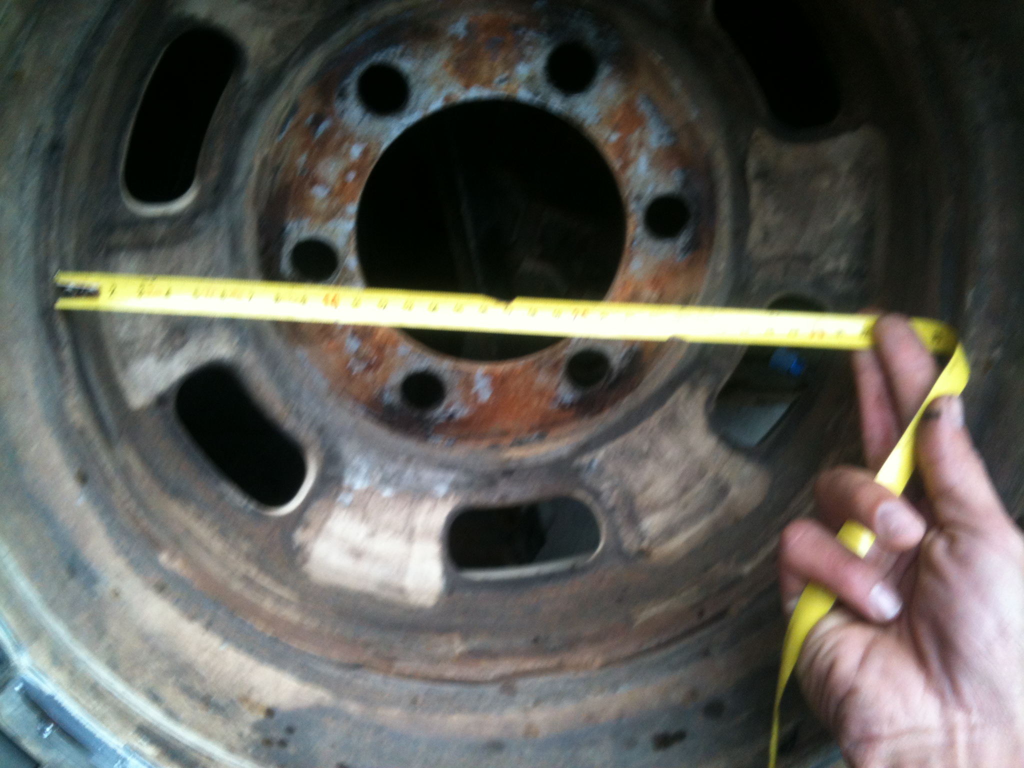

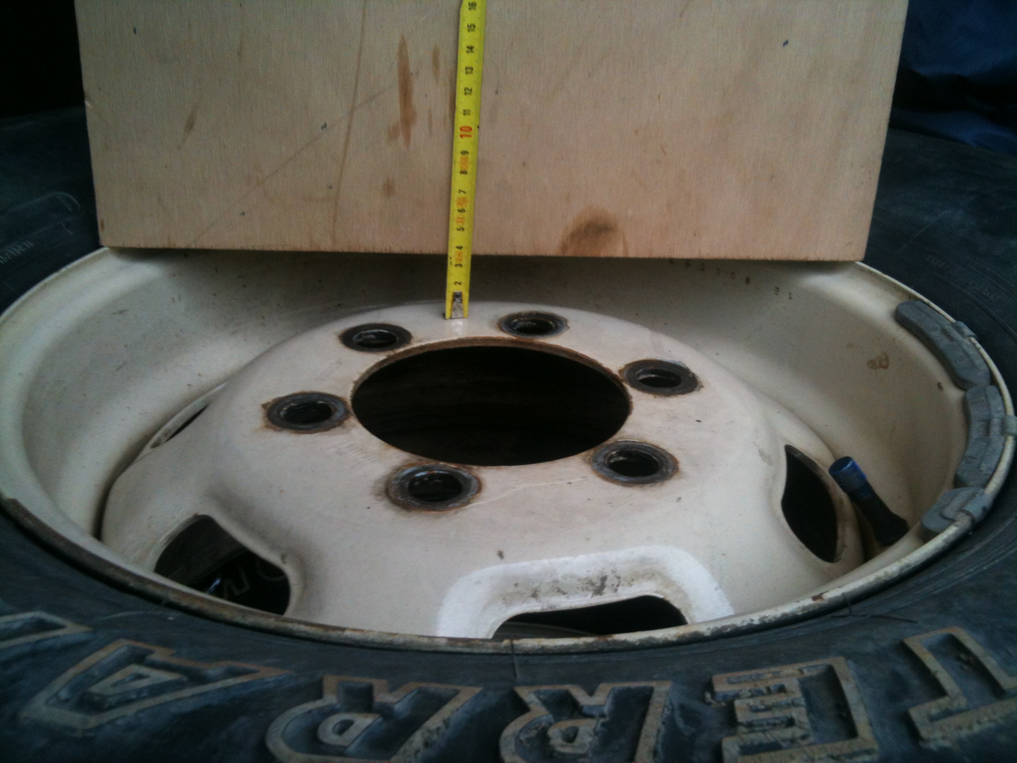

Pour ceux qui voudraient franchir le pas...
...Qui voudront donc investir dans des jantes ou en fabriquer sur mesure...
Voici les côtes exactes des jantes que NH3 m'a vendu :
Déport de la flasque au bord extérieur de la jante : 35 mm
Déport de la flasque au bord intérieur de la jante : 190 mm
diamètre intérieur de cette jante: 350 - 355 mm
A noter que là où les 355 mm passent nickel sur nos gros tambours, il y a la soudure du voile sur le "cylindre" de cette jante (qui réduit le diamètre intérieur à 350mm) qui gène de quelques millimètre seulement :arrow: d'où un petit coup de meulage du tambour et/ou de la jante en fonction de la conception de la jante elle-même.
Déport total mesuré du flanc du pneu à la flasque: 79 mm
A noter là aussi que, pour les fourgons, c'est la côte à ne surtout pas dépasser pour l'ouverture de la porte latérale coulissante puisque j'ai déjà du en couper la structure intérieur inutile et ça passe vraiment au mm :roll:
Toutes modifications de côtes devront donc avoir pour effet de rentrer un peu plus le pneu à l'intérieur :!:
Voici un exemple de jantes données pour être des 8x16 montées avec des 295/75r16 et qui pourtant ne conviennent pas car le déport total monte à 100 mm:
viewtopic.php?f=11&t=9348&p=109605#p109605
D'ailleurs, quand on compare les côtes, on s'aperçoit que ces jantes sont plus étroites (7,5 pouces de bord à bord contre 9 pouces pour celles de NH3) et que, surtout, le déport intérieur est bien moins conséquent: 155mm contre 190 :(
a+
Cyril

Mes jantes sont des 8,2 pouces, j'ai du mal à croire que celles de JFH soient des 8x16 :?:

Salut Raphaël
Où doit-on prendre la mesure pour la largeur théorique d'une jante :?:
Tu est d'accord que pour tes jantes, on mesure d'un extrême à l'autre:
190 mm (déport int) + 35 mm (déport ext) + 5 mm (épaisseur de la flasque) = 230 mm /25,4 = 9,05 pouces
Là où on trouve pour ses jantes: 155 + 30 + 7 (?) = 192 /25,4 = 7,56 pouces :?

La mesure se fait à l'intérieur, là ou le talon du pneu touche la jante.
http://www.feuvert.fr/0/D/aide-jante.html
cyrchristo
Petit Tambour
Petit Tambour
Messages : 956
Re: Montage en 315 75 16.
Message par cyrchristo »
nh3 a écrit :La mesure se fait à l'intérieur, là ou le talon du pneu touche la jante.
Ca correspond bien aux mesures que j'ai effectué sur tes jantes et... que les jantes de JHF ne font pas 8 pouces (sous réserve de justesse de ses mesures).

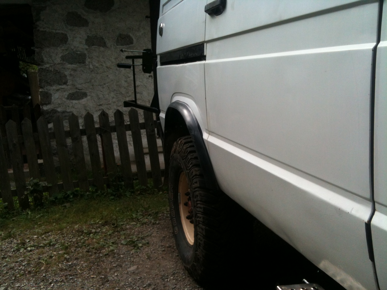

Voici les photos des petites extentions d'ailes (+50mm) souples que j'ai monté:
