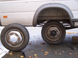

vendredi après midi fructueux chez le concessionnaire a l étoile de par chez moi la bataille avec le chef d atelier qui a tanté de me persuader que c était pas une bonne idée a cause de la loi etc etc j ai négocier mercredi après midi dans le garage pour essayer les jantes de la nouvelle version le 515 roue jumelées toujours après ça je vais faire 4 entretoises de 20 mm que je vais placer a l arrière entre les roues pour éviter les friction entre les pneus et 2 a l avant pour que l ensemble reste homogène
hiha a moi les 16" l entraxe de 225 sur 6 trous avec apparament le mème déport
je vais commencer un post ou je vais reprendre toutes les modif du 413

donc voici les jantes de ma trotinette 4X4
je sais c est très drôle de voir un spinrter en taille basse
et je crois que pour vous qui avez des 5 trous les nouvelles versions de sprinter sont en 5 trous le même entraxe et 16"

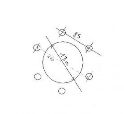

ne cherchez pas l'annonce..le lien est mort mais l'intitulé de celle ci n'a finalement pas étét tiré au clair:
hippo sur le post jantes non cerclées iveco a écrit :...
par contre cette annonce m'intrigue et relance le sujet des jantes potentiellement compatibles:
Jantes avec pneus.Pour sprinter et iveco
http://www.leboncoin.fr/vi/45546963.htm?ca=12_s
Prix: 350 € Code postal: 62200
4 jantes +pneus montés neufs.
195/70/15c
iveco et sprinter auraient ils les memes entraxes et centrages?
bon après il y a le déport..la largeur le diametre de passage tambour et tout ça mais c'est déjà une info qui m'étonne..à creuser peut être...
mat, puisque tu sembles être le seul qui a des jantes mercedes 6 trous..à l'occasion si tu peux mesurer le diametre de centrage de la roue ainsi que le diametre de couronne sur lequel sont disposés ces 6 trous :roll:
l'entraxe iveco
l'entraxe iveco
