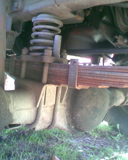

Comme demandé : Montage sur un TP3.
- Ressorts sur TP3
(celui ci c'est celui de Geo je crois)
Re: lame de suspension SAURER 6dm
Posté : 18 févr. 2023 10:17
par hippo
merci Fabien vu comme ça , ça a l'air pas mal, mais ce qu'on voit quand on transpose l'idée au saurer, c'est qu'ici sur le tp3 on arrive a monter un ressort qui a comme longueur en gros l'epaisseur du paquet de lames si c'est pas plus même.
et donc même s'il est un peu difficile d'en appréhender la raideur a vue de nez, on soupçonne quand même qu'il a le potentiel pour soulager un peu les lames, pas forcément beaucoup mais de manière non négligeable quand même.
de plus on voit qu'une butée bien rigide (était elle nécessaire d'ailleurs) a également été ajoutée empechant peut être le ressort d'arriver a spires jointives avec un minimum de course.
dans le cas du saurer, l'espace disponible au même endroit semble tellement ridicule vis a vis des enormes paquets de lames, que , comme le dit Esteban on voit mal quel ressort y mettre qui ne fasse pas soit de la figuration, soit se retrouve déjà a spires jointives au bout de 2cm de course comme je le disais.

C'est pile poile ce que j'envisageais au début. Me faudrait trouvé la même chose avec une capacité de charge de 4 Tonnes
Ceux là de ressorts seraient peut-être un peu faible pour un poid lourd ?

Je suis pas forcement d'accord Hippo : Même des ressorts de voitures peuvent aider (selon le problème) c'est un complément, ils ne portent pas la charge entière mais aident juste les lames, du coup, pas besoin de les dimensionner pour tenir la charge totale mais juste assurer un peu plus de poussée (ok, il faut quand même la place, il faut pas qu'ils soit à spires jointives (et encore, pas mal de ressorts de voitures sont conçus pour avoir une partie des spires qui sont en contact selon la charge et la compression.).
