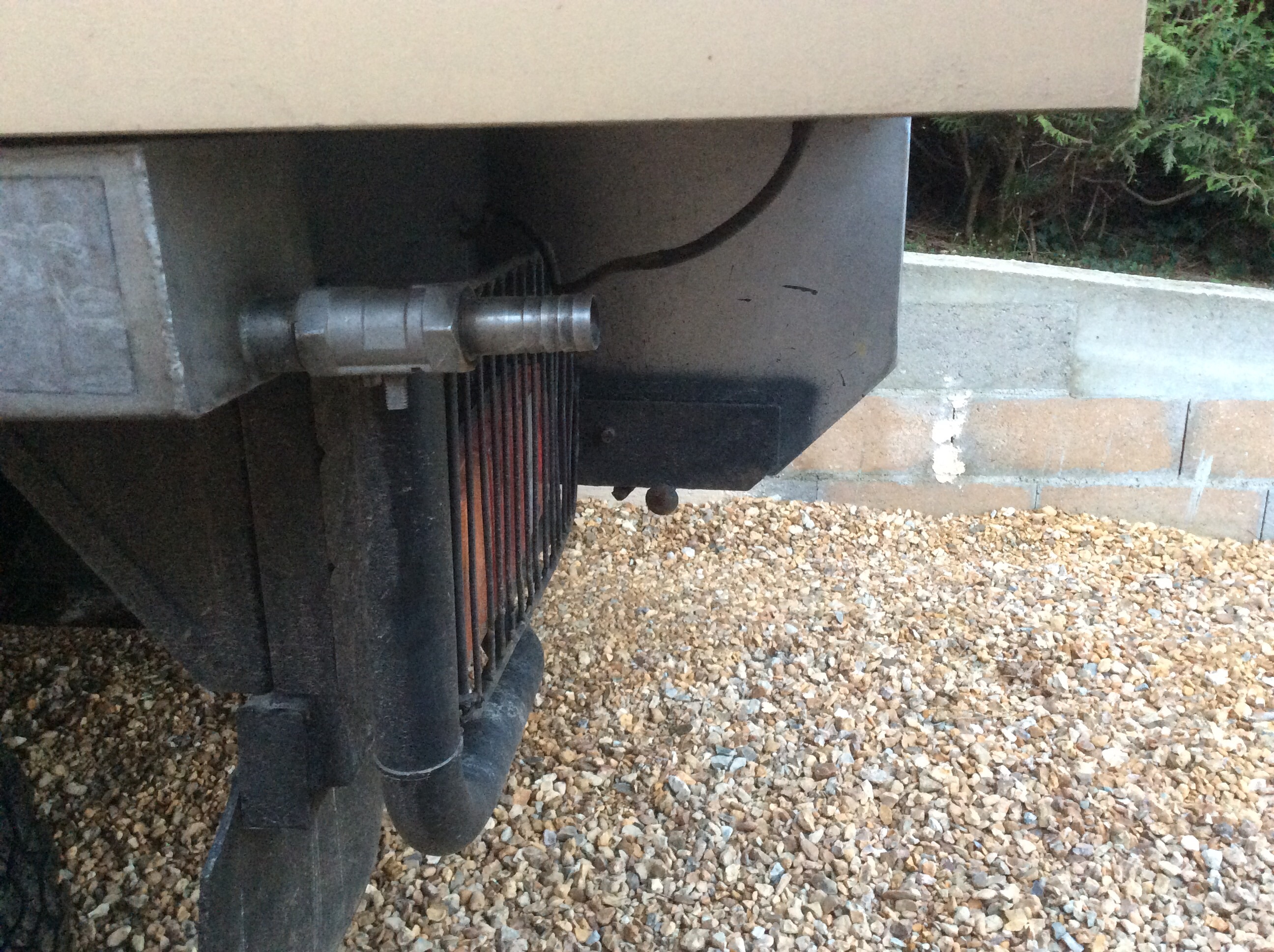

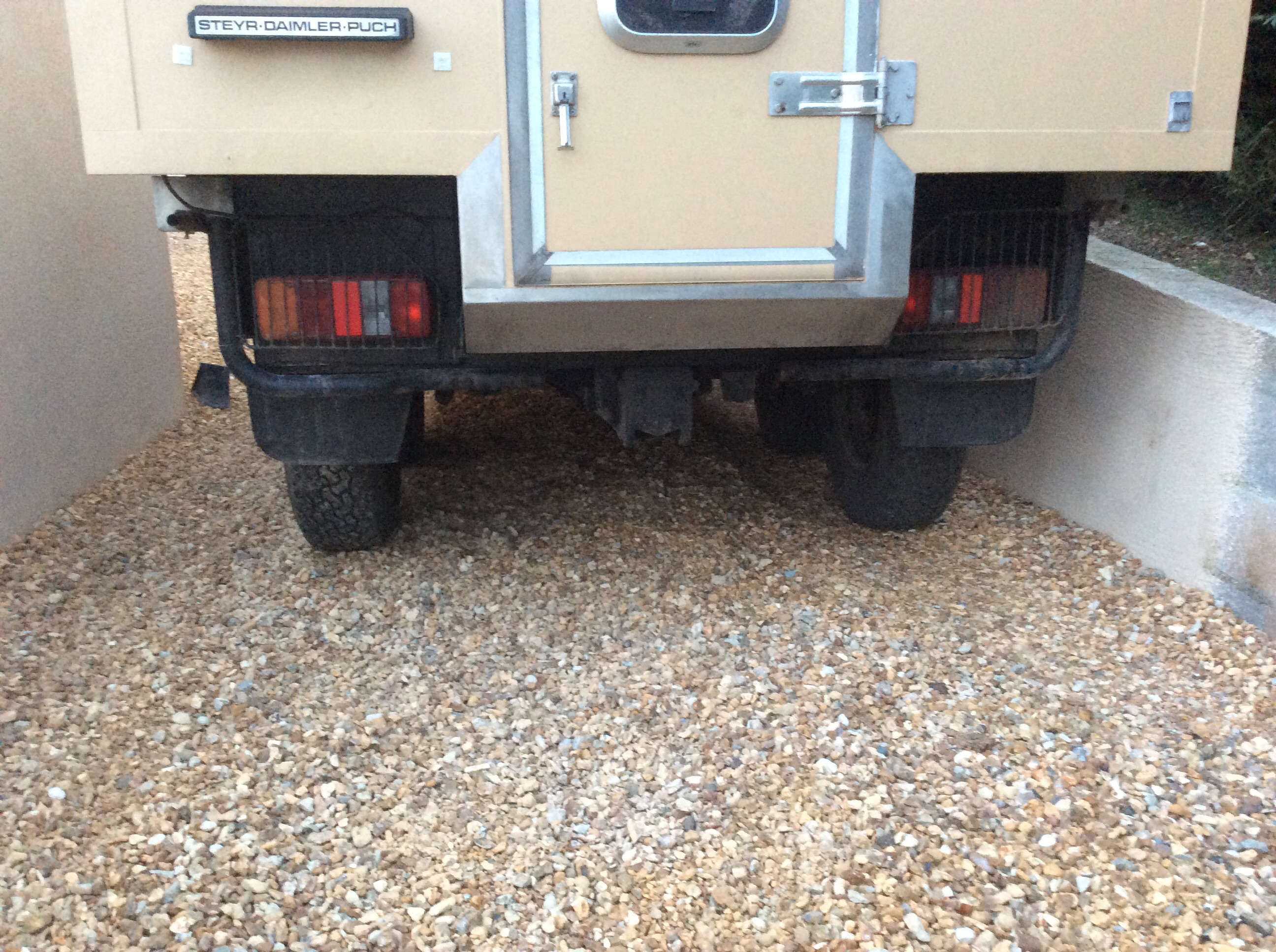

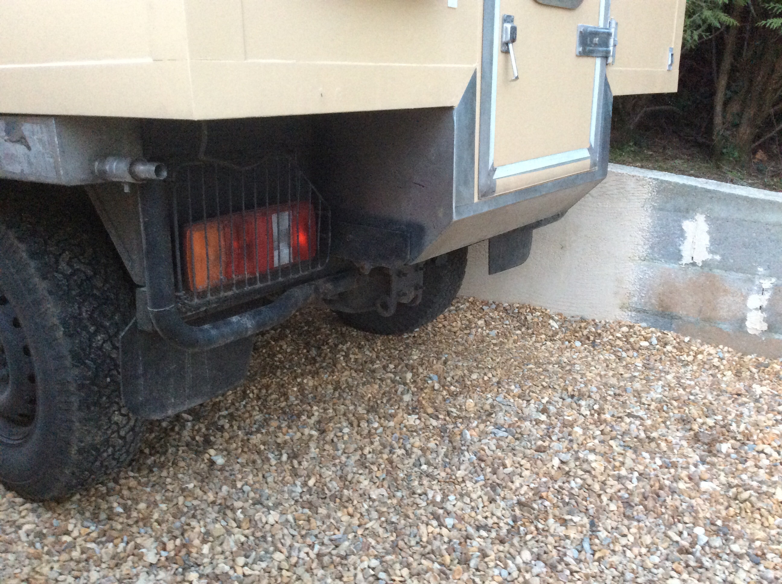

Voici les photos d'une future scène de crime , si j'encastre un DREALman sous l'arrière du Pinzgauer.
Modifié en dernier par Jeje Teddy le 01 avr. 2015 08:43, modifié 1 fois.

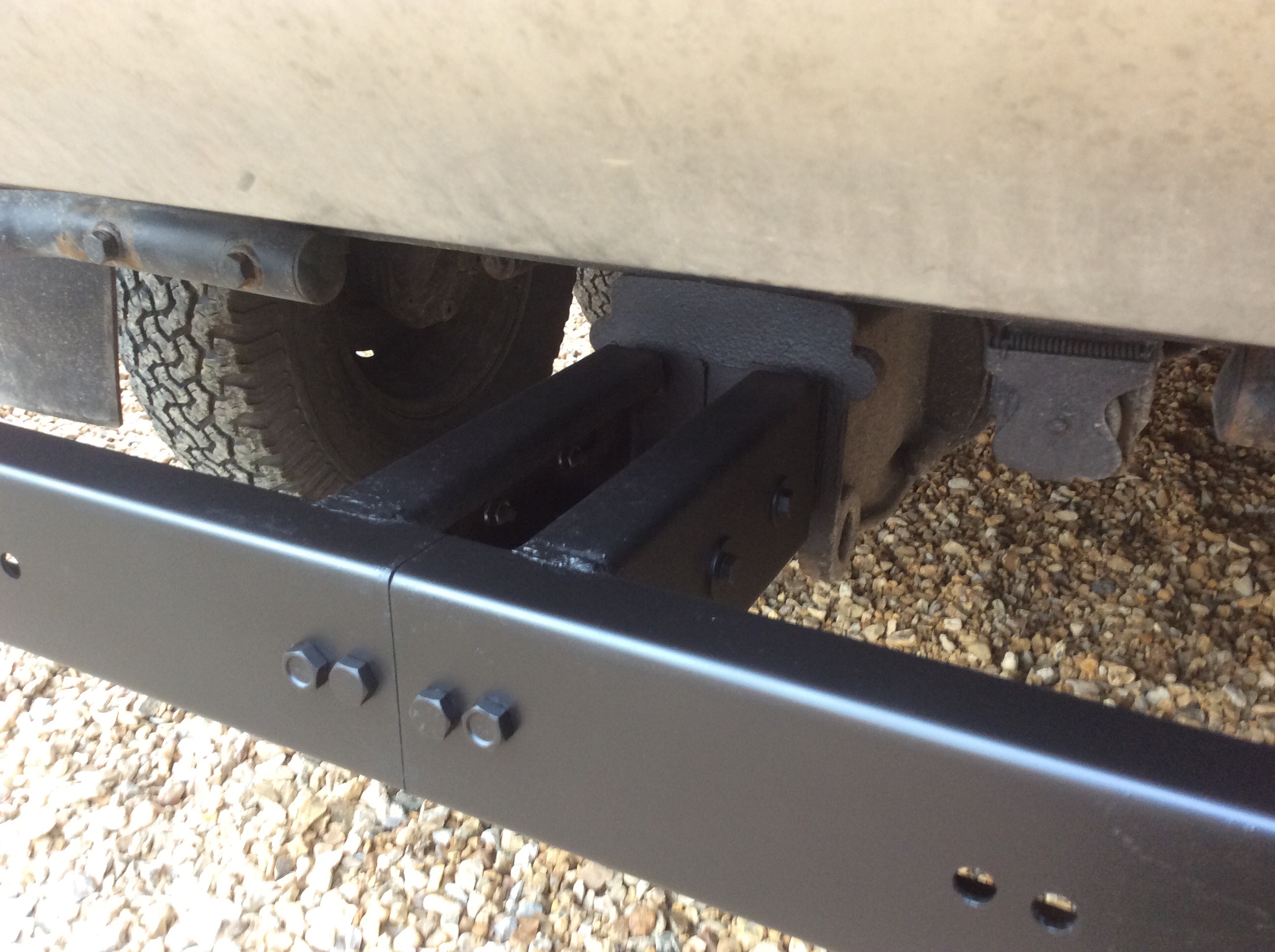

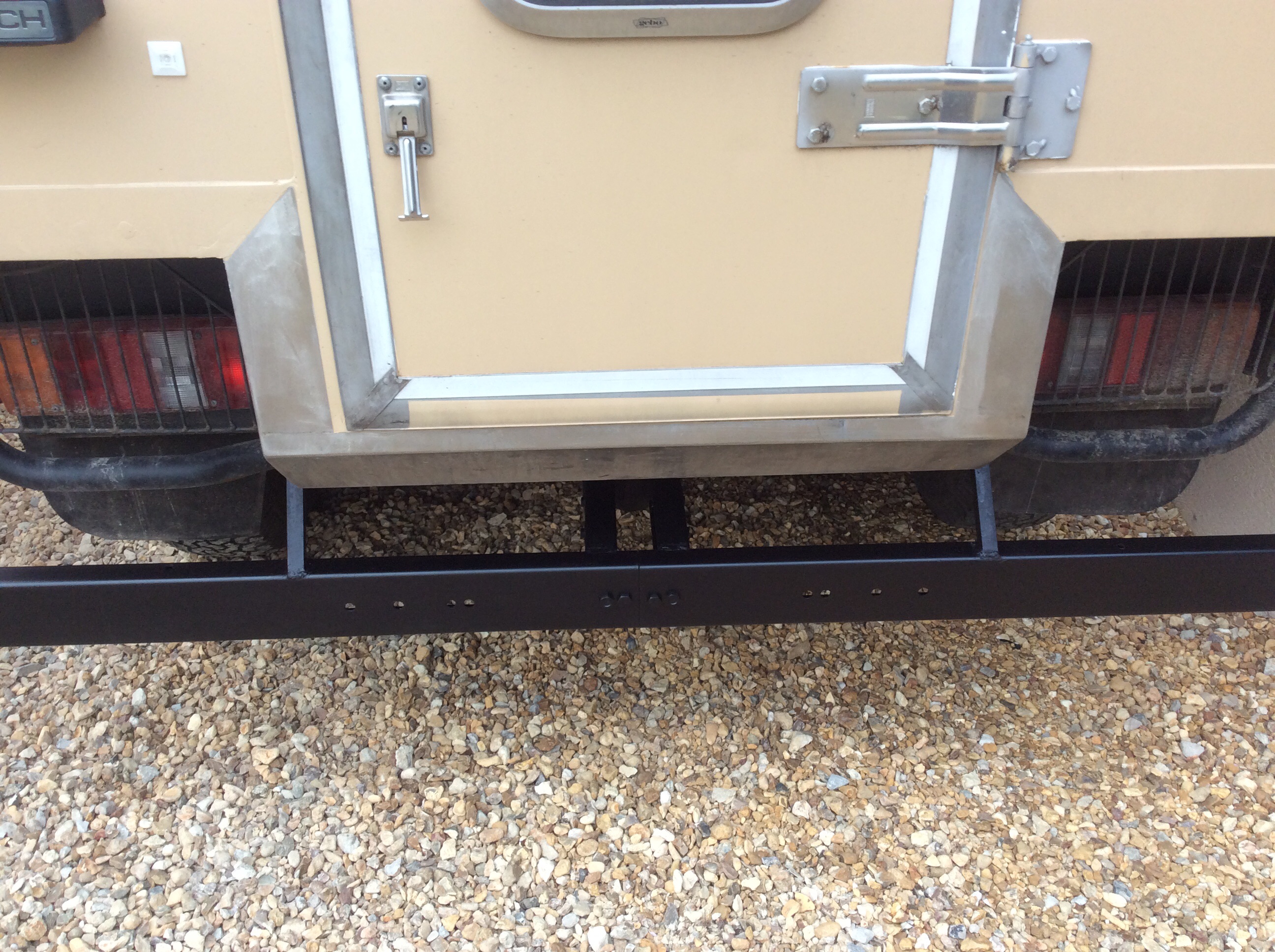

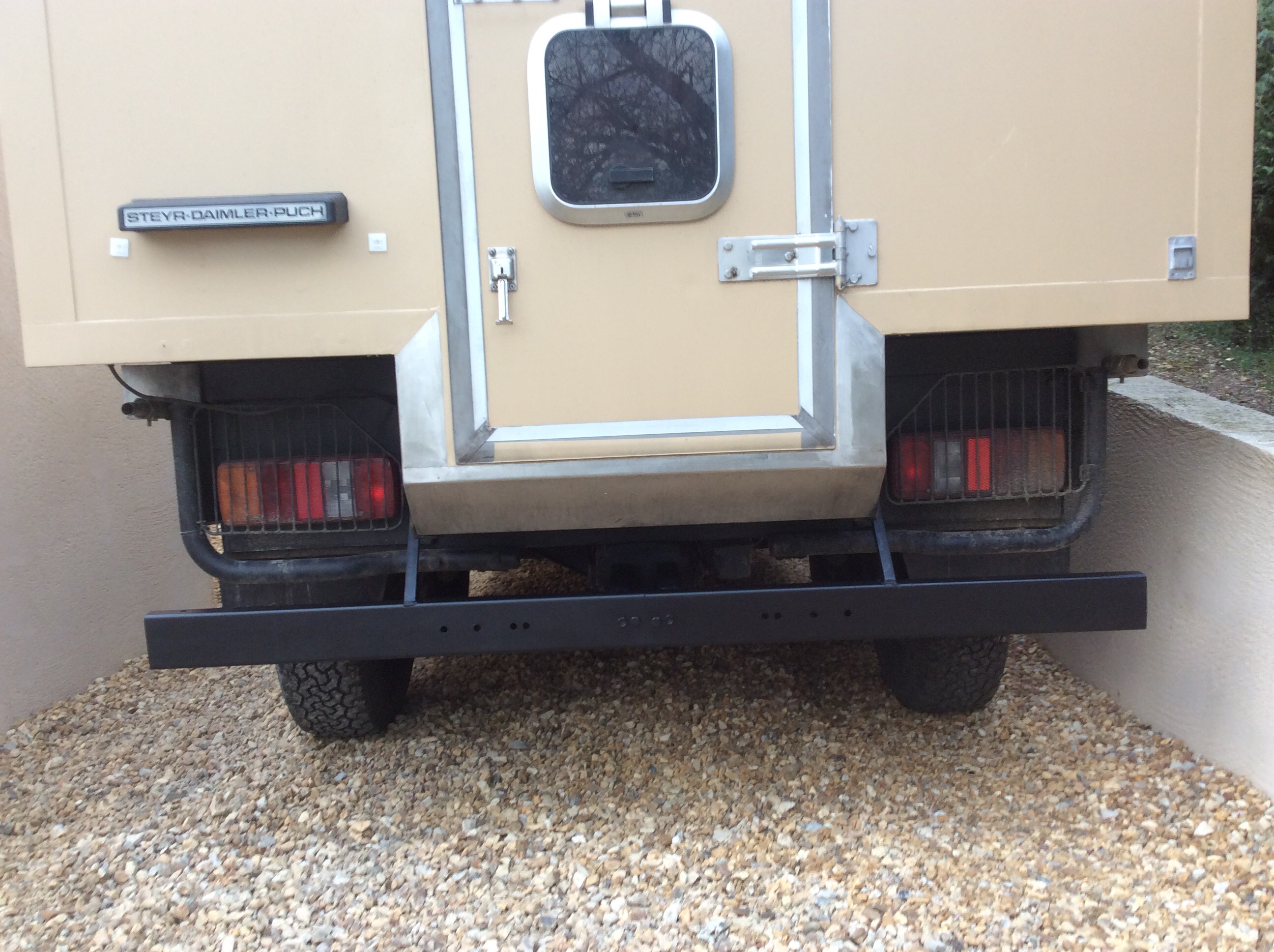

Si je suis obligé de poser une barre anti encastrement ce ne sera certainement pas pour du long terme...
Modifié en dernier par Jeje Teddy le 01 avr. 2015 08:45, modifié 1 fois.

Bonsoir à tous , j'ai réussi à trouver un peut de temps pour fabriquer la fameuse barre anti-encastrement.
Je vous préviens, le cœur n'y était pas donc j'ai fait ça à la va-vite ... Moins d'une journée de boulot avec rien que des matériaux de recup ça donne ça :

Là dessus il va falloir que je rajoute des feux supplémentaires qui vont sans doute être d'un esthétique douteux mais bon...
deniba
Re: Bonjour à tous , en parlant d'homologation...
Message par deniba »
à ma connaissance il n'y a aucune obligation à mettre des feux supplémentaires sur la BAR ! c'est bien de ça qu'il s'agit ? ou alors je rêve ?
Jeje Teddy
Guide
Guide
Messages : 29
Enregistré le : 19 mars 2015 14:10
Message par Jeje Teddy »
Ce n'est malheureusement pas le discourt du DREALman , selon lui les feux d'origine sont trop en retrait par rapport à l'arrière du véhicule,
Donc si DREAL veut , moi fabriquer pour avoir papier gris .
