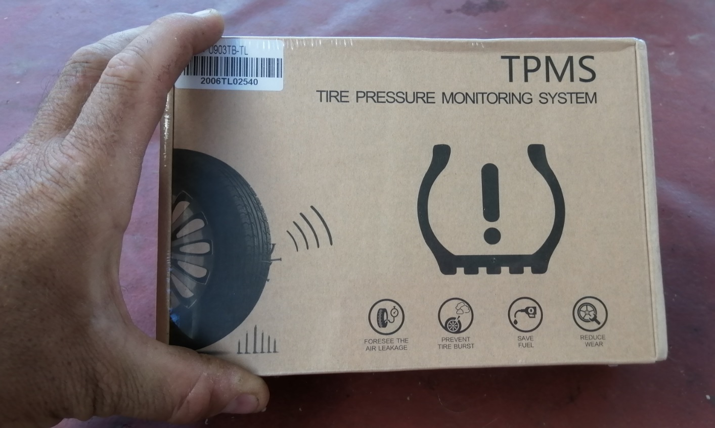

1) j'ai reçu le petit afficheur de pression des pneus commandé sur Amazon :
voici les capteurs qu'on met à la place des bouchons de valve, ils sont repérés (vant droit, avant gauhe, arrière droit, arrière gauche) :
Et voici la présentation en vidéo :

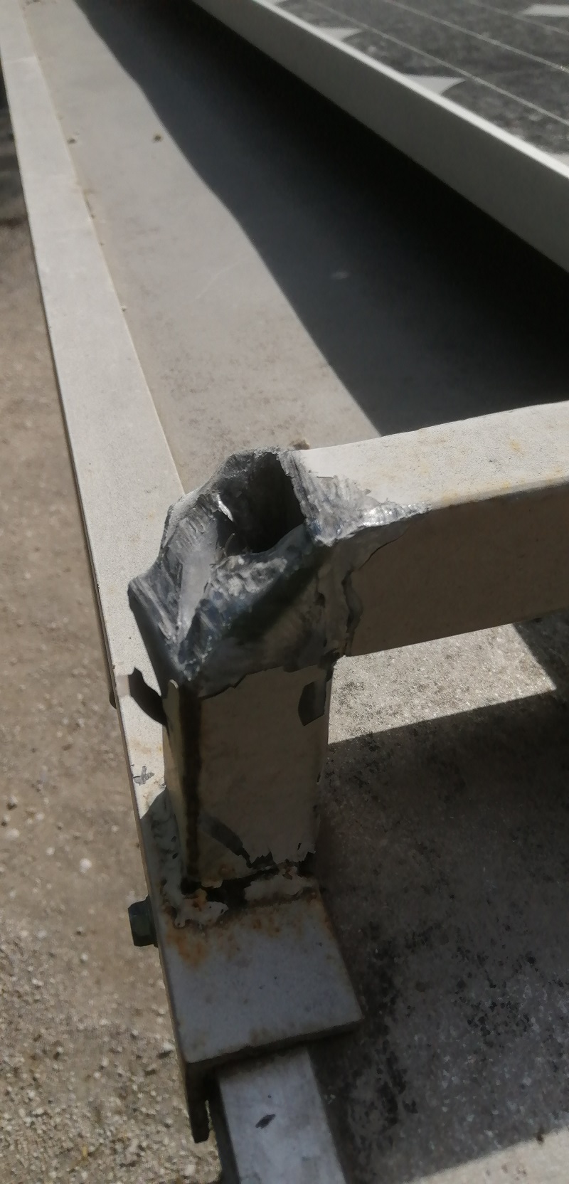

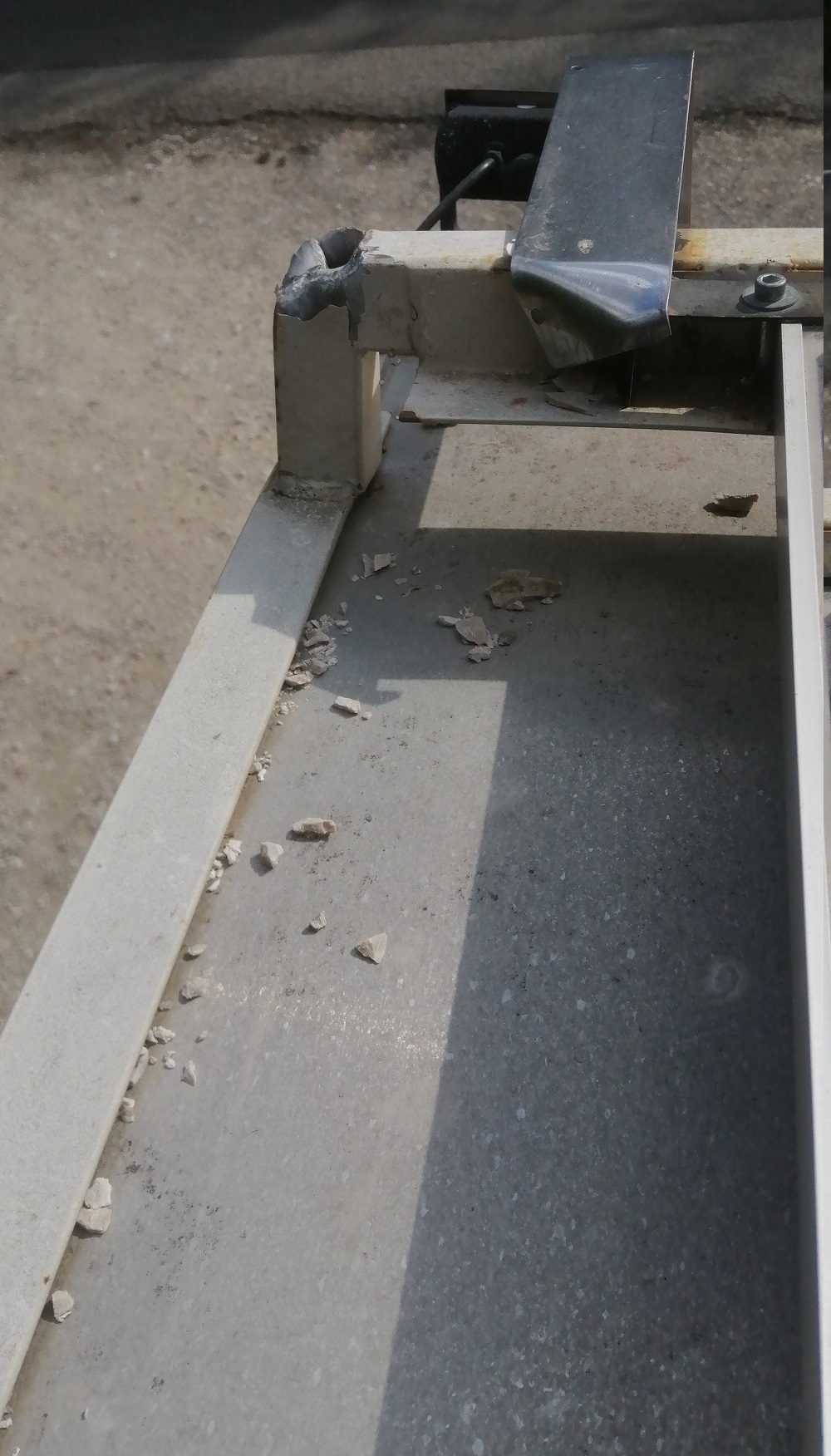

Salut Fabien , et ben dis donc c'est jouer avec le feu !!! Çà aurai pu revenir très cher cette histoire .Joli coin le Vercors .

Ils ont eu chaud aux fesses les panneaux solaires 😁😁😁

Un truc est sur , tes supports sont super solide :thumbup:
