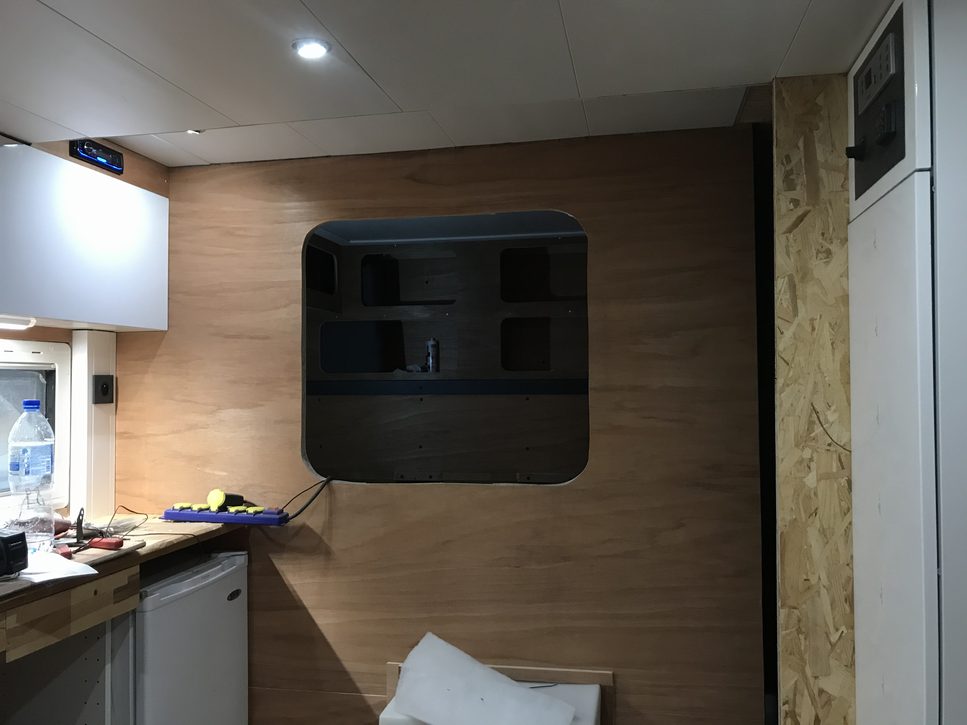

Bonjour à tous ,
De retour sur le Forum après une pause pro .
Voici les avancements de Burdigala .
Une belle journée à tous .
👍 1

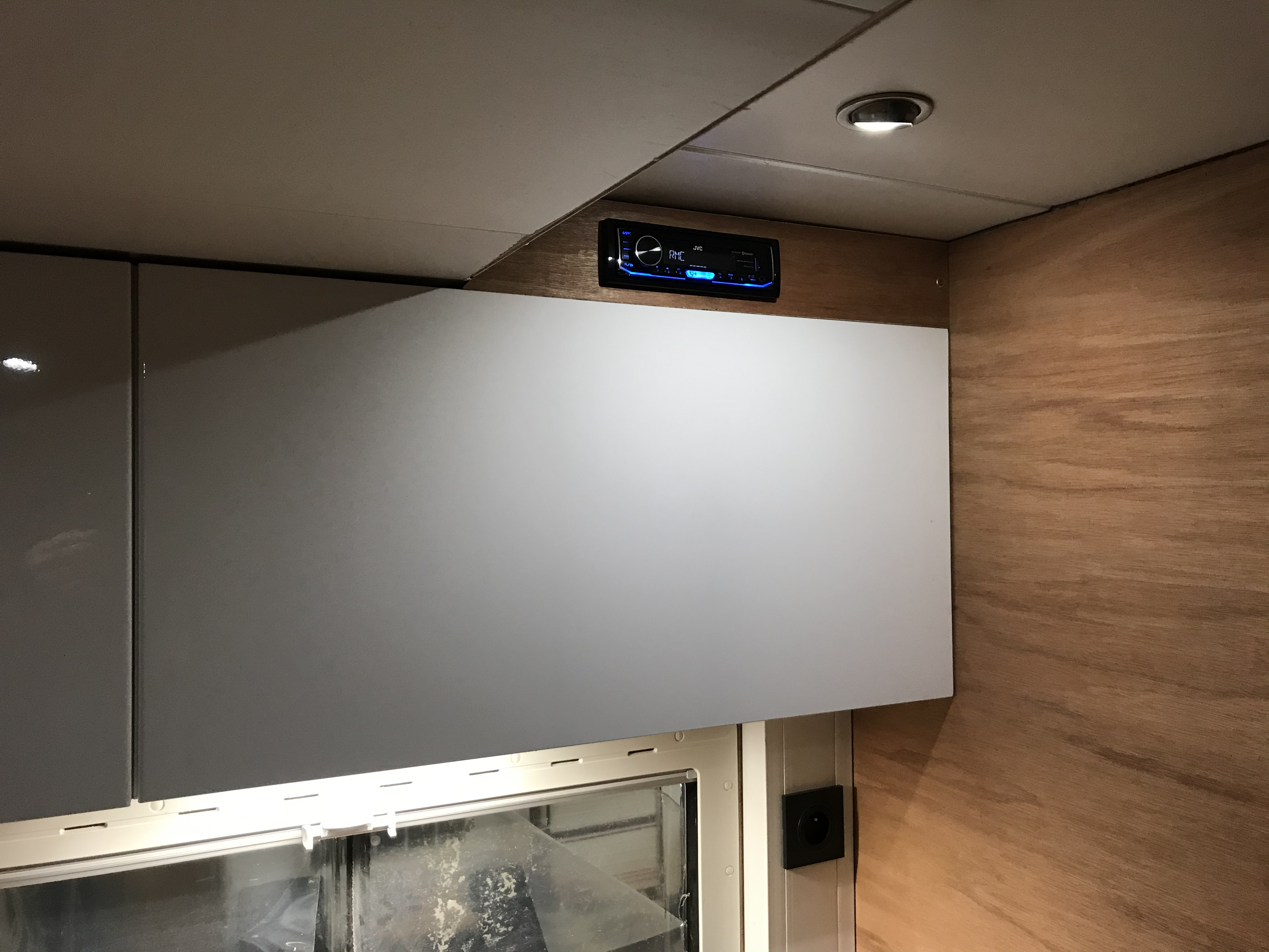

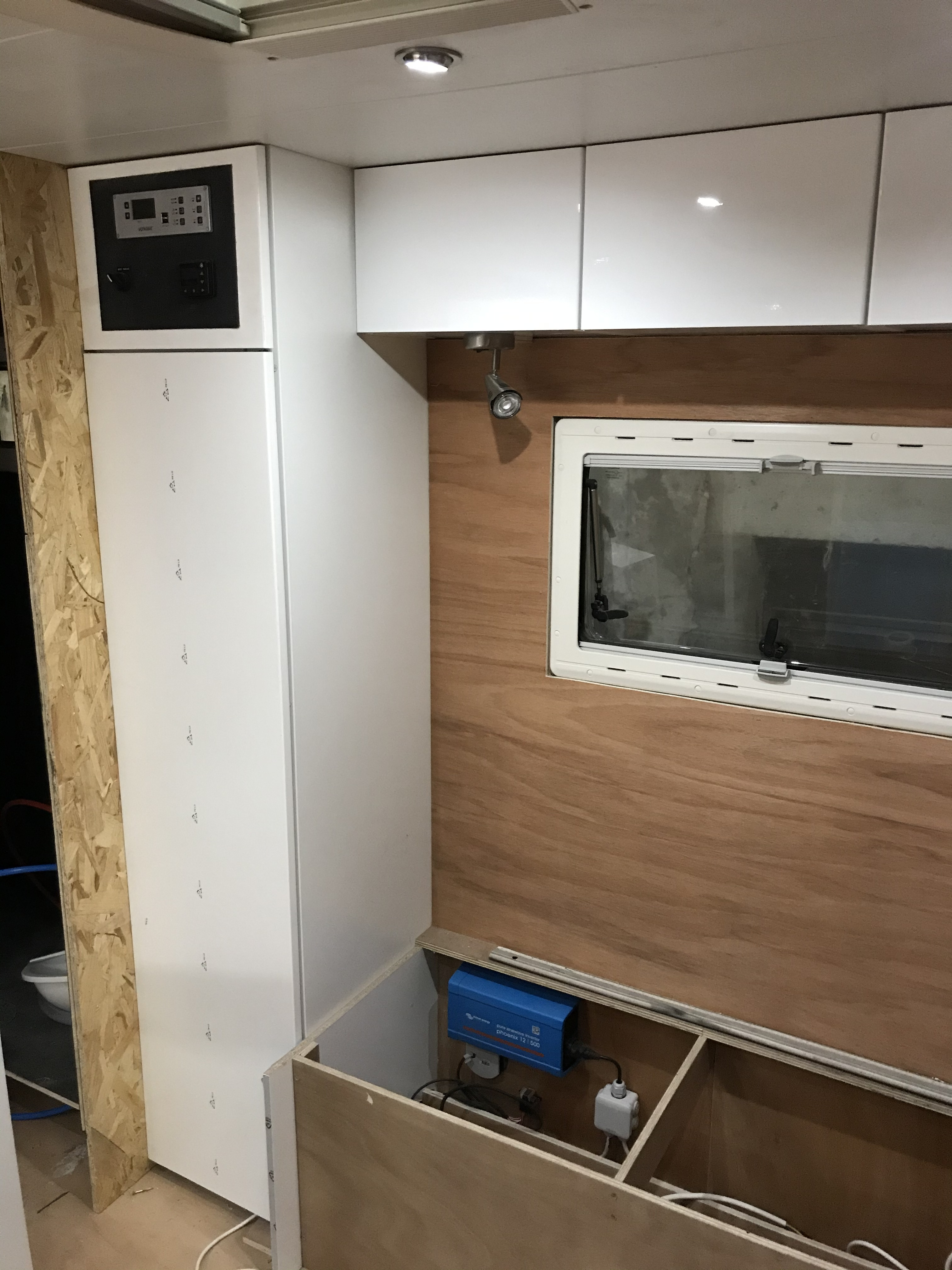

Poste radio
Poste radio

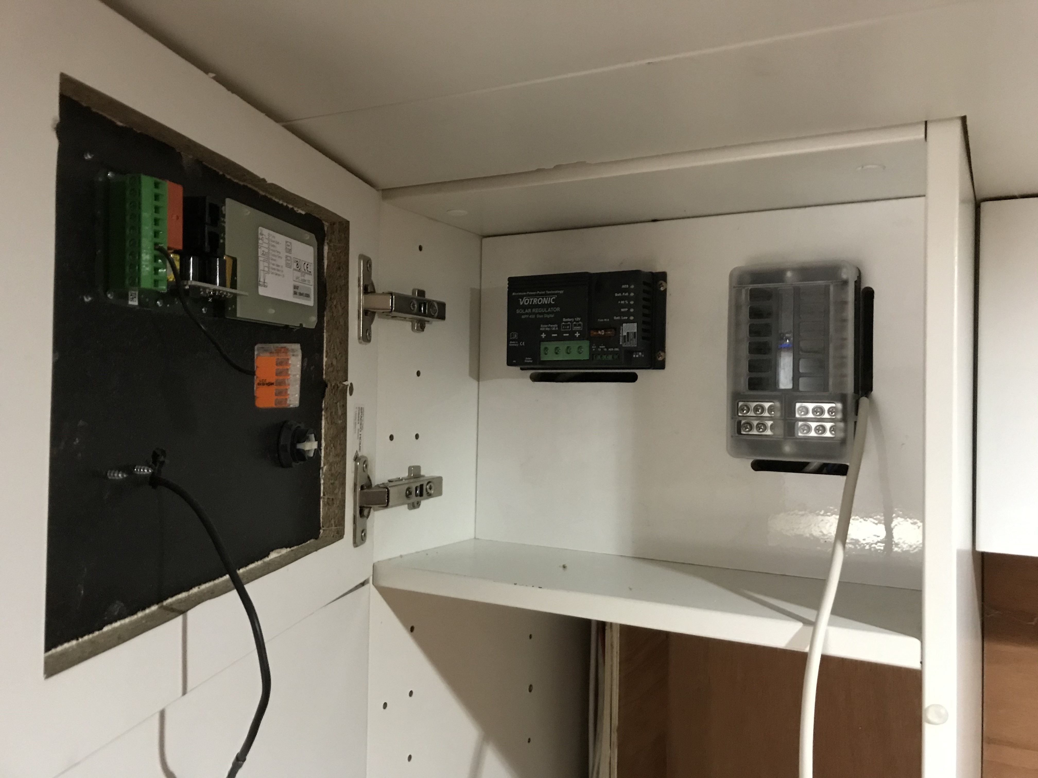

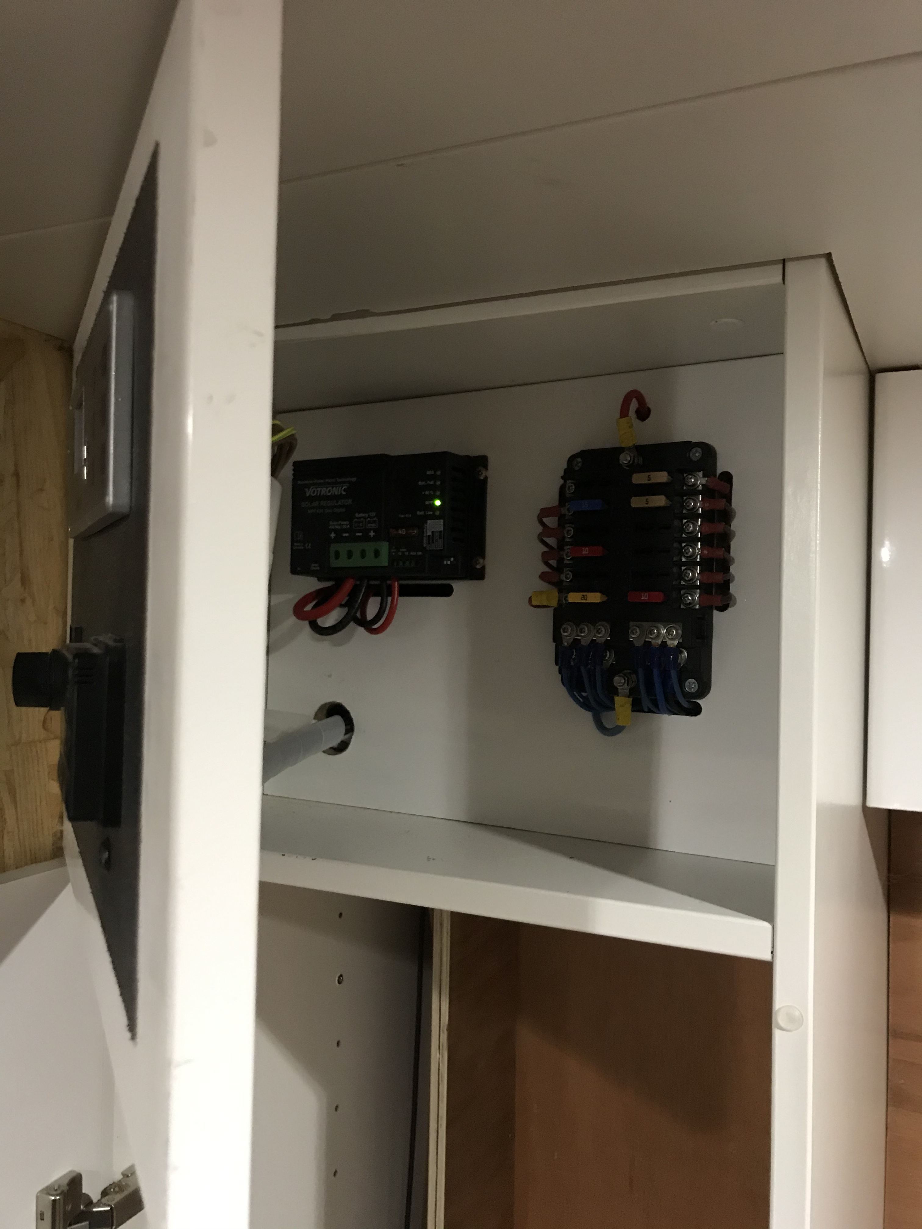

Porte fusible et régulateur solaire

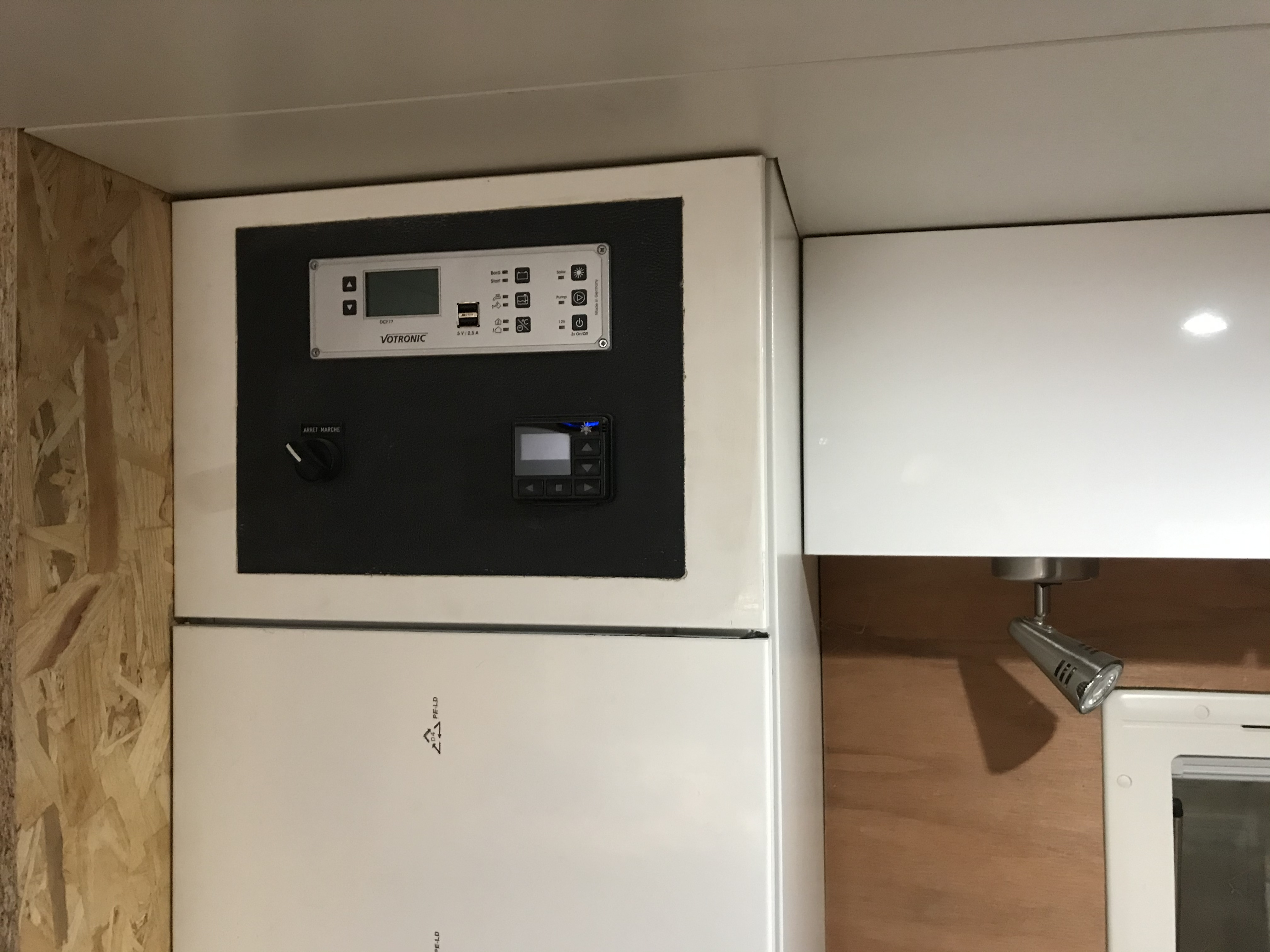

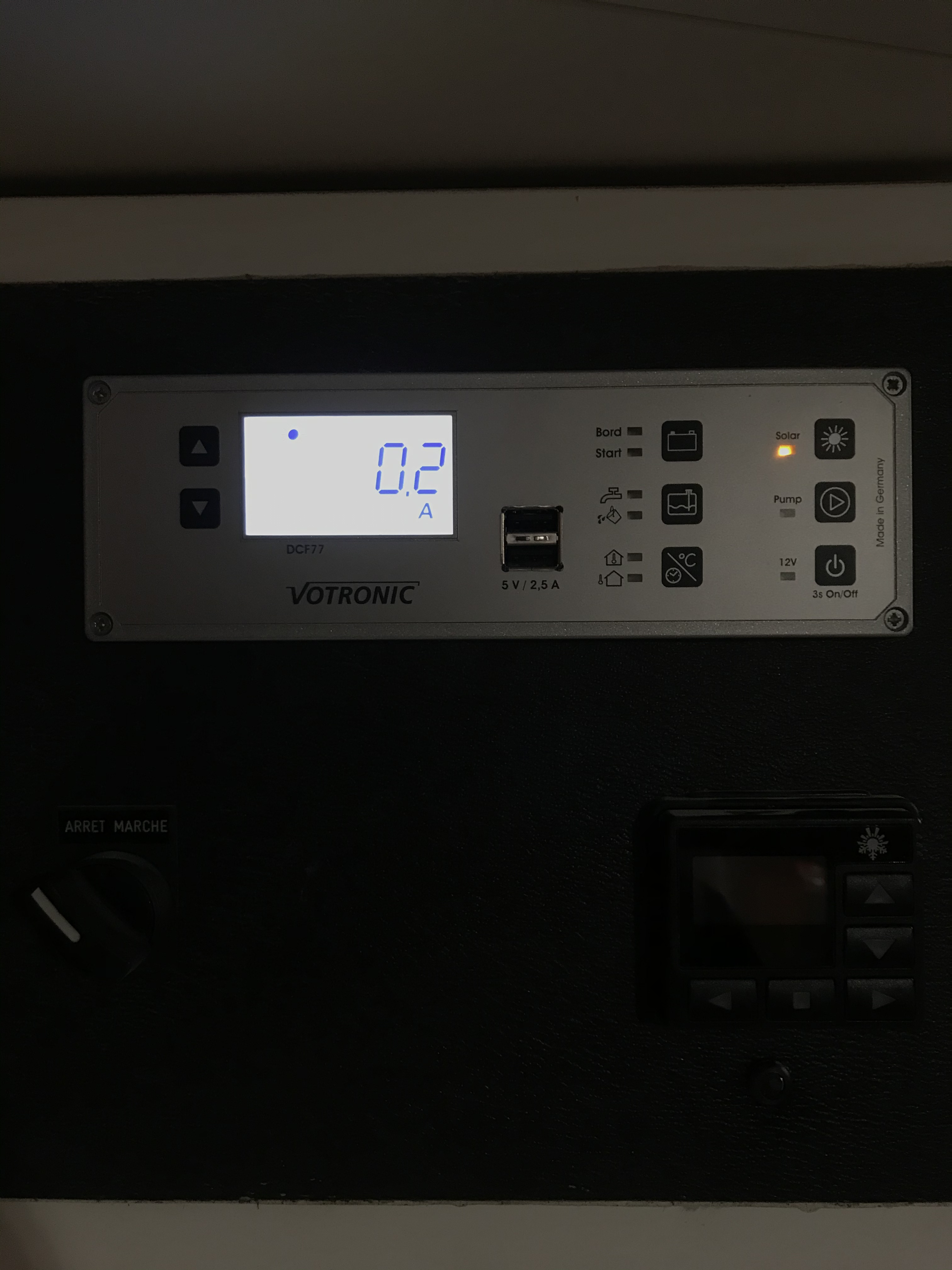

Tableau gestion votronic , commande chaudière , et commande alim transfo 12/220

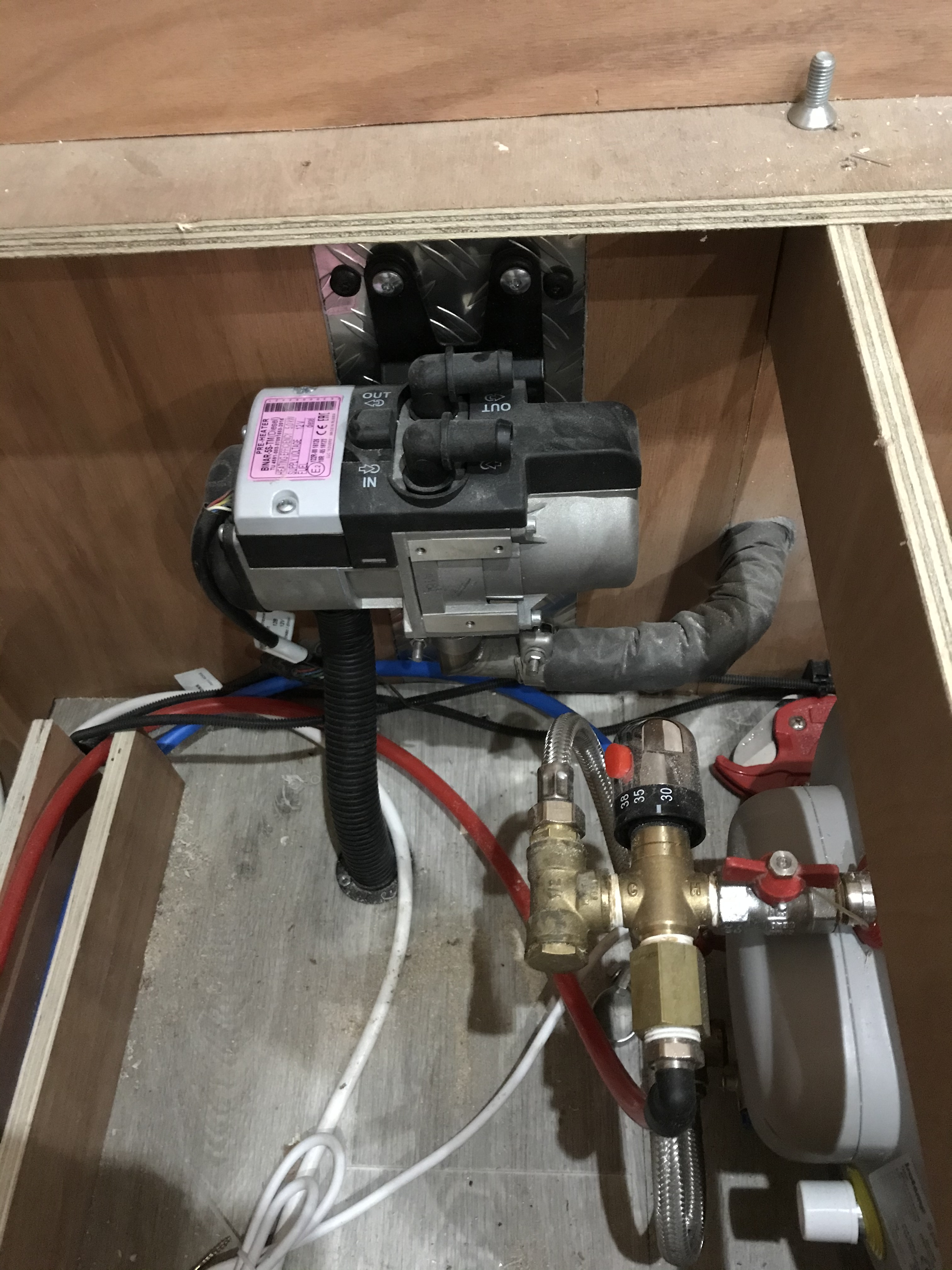

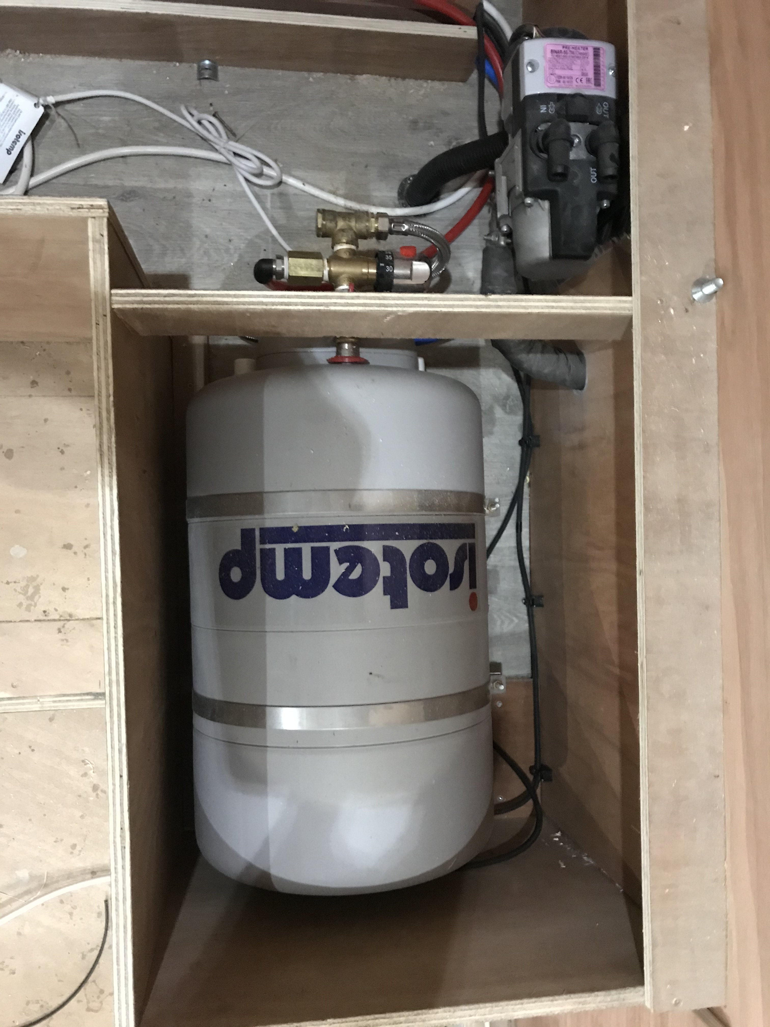

Chaudière , et boiler pas terminé

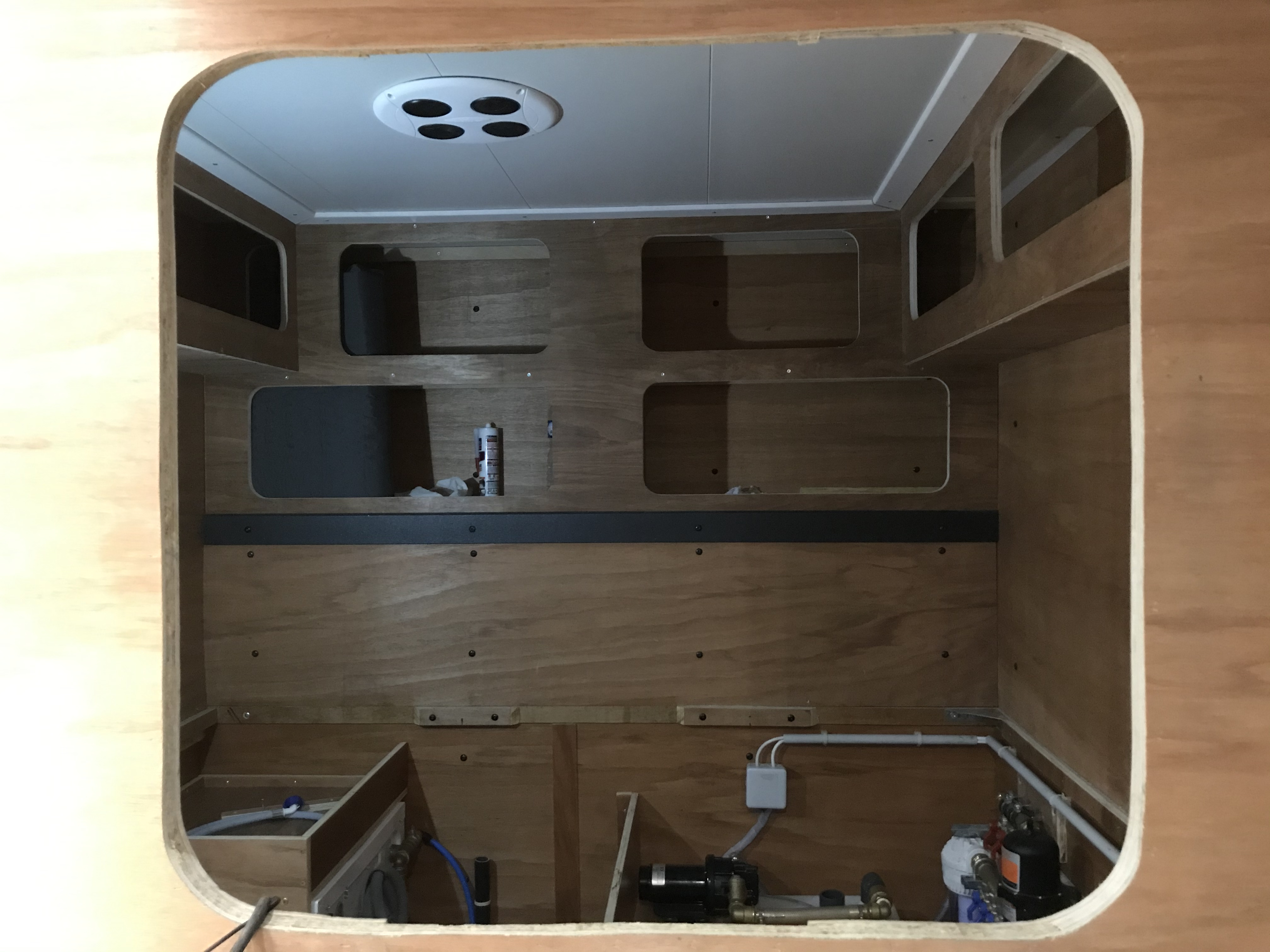

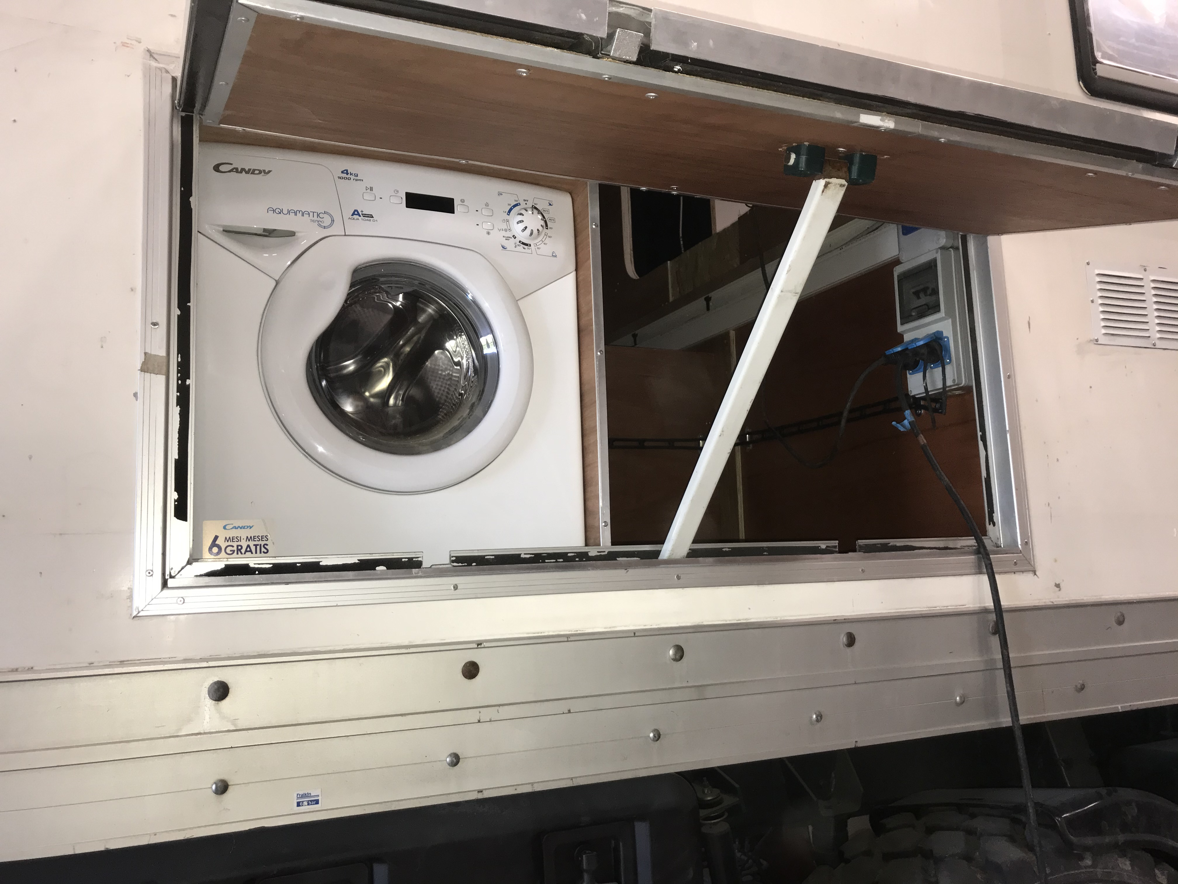

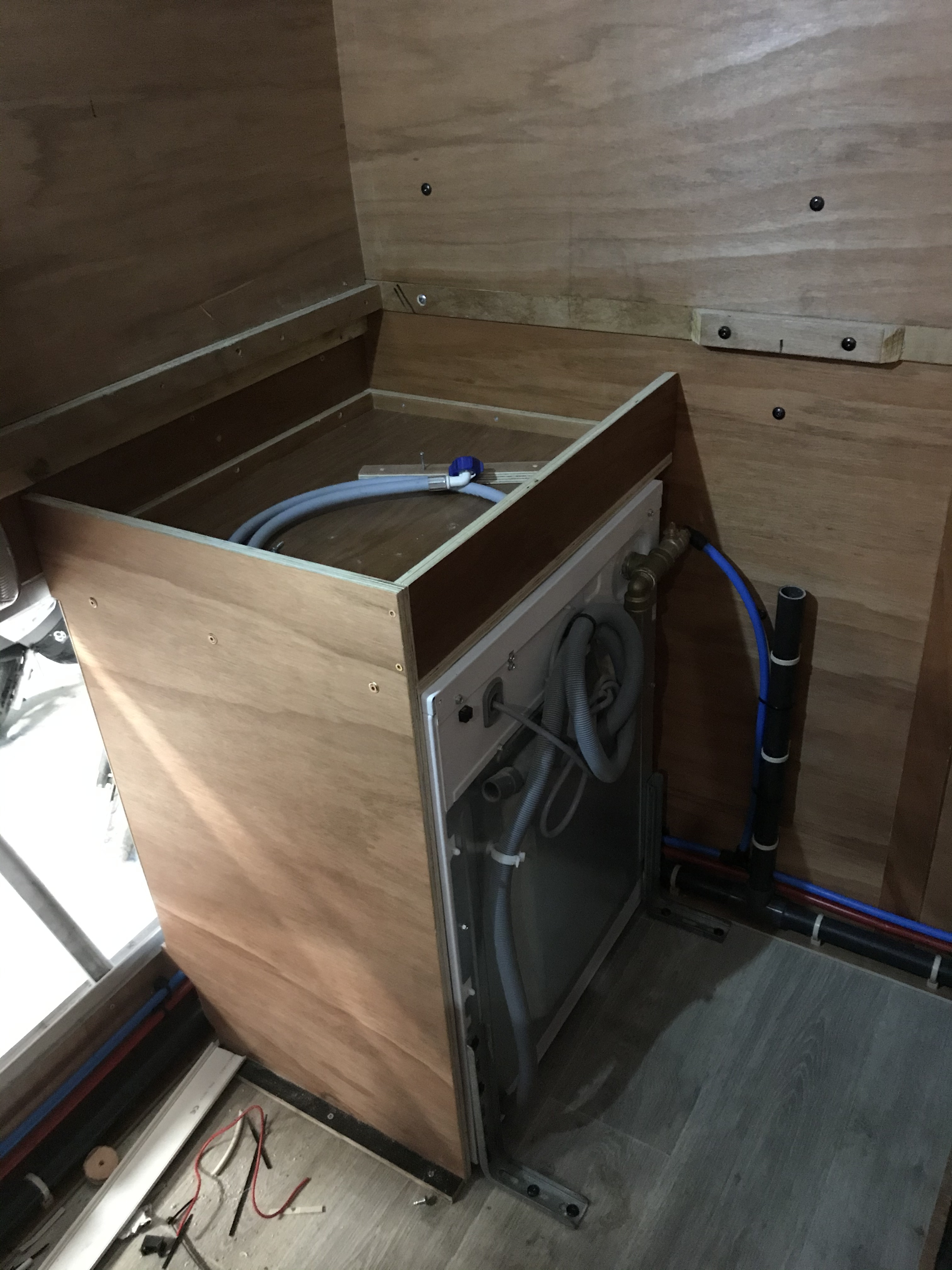

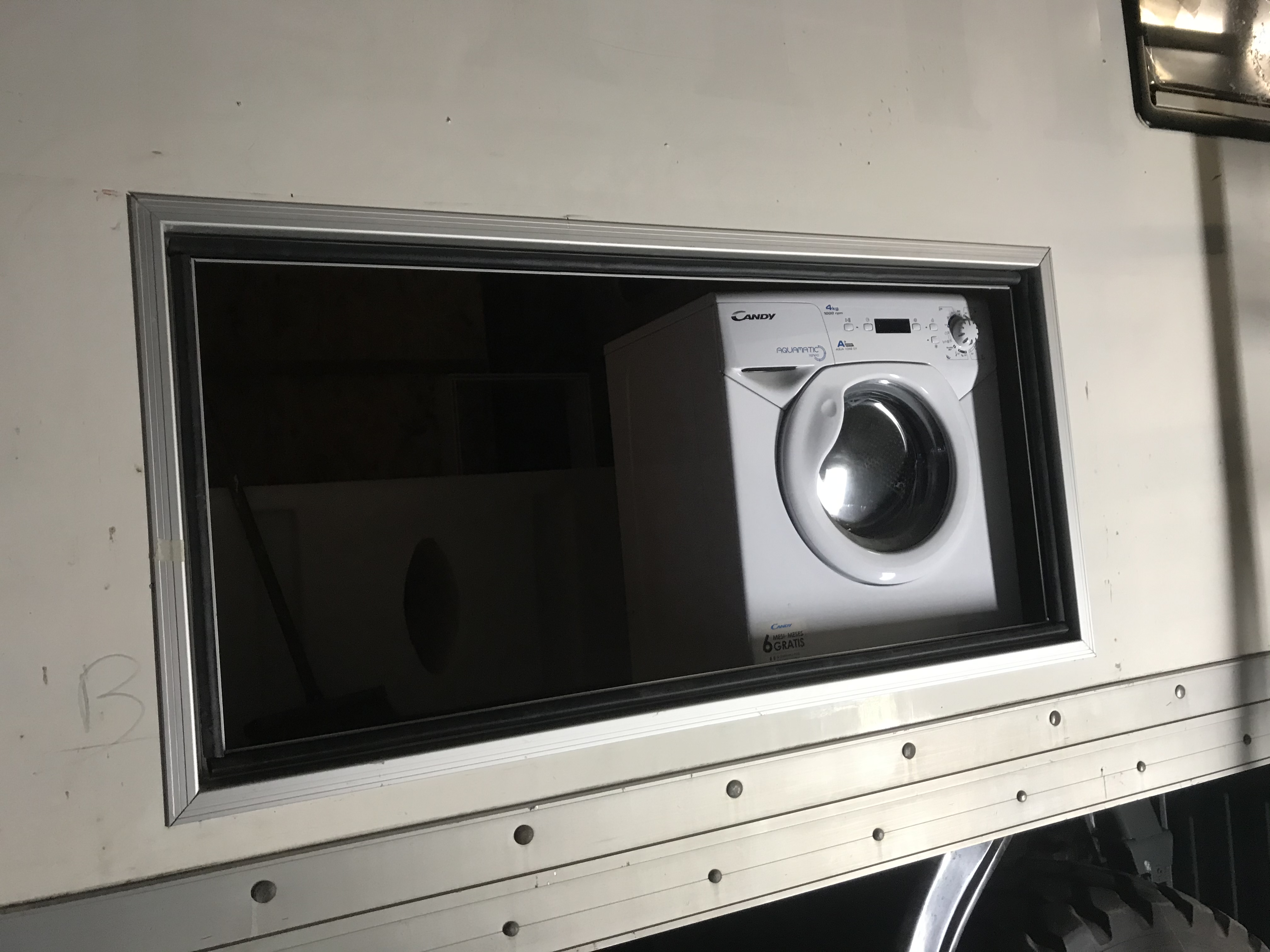

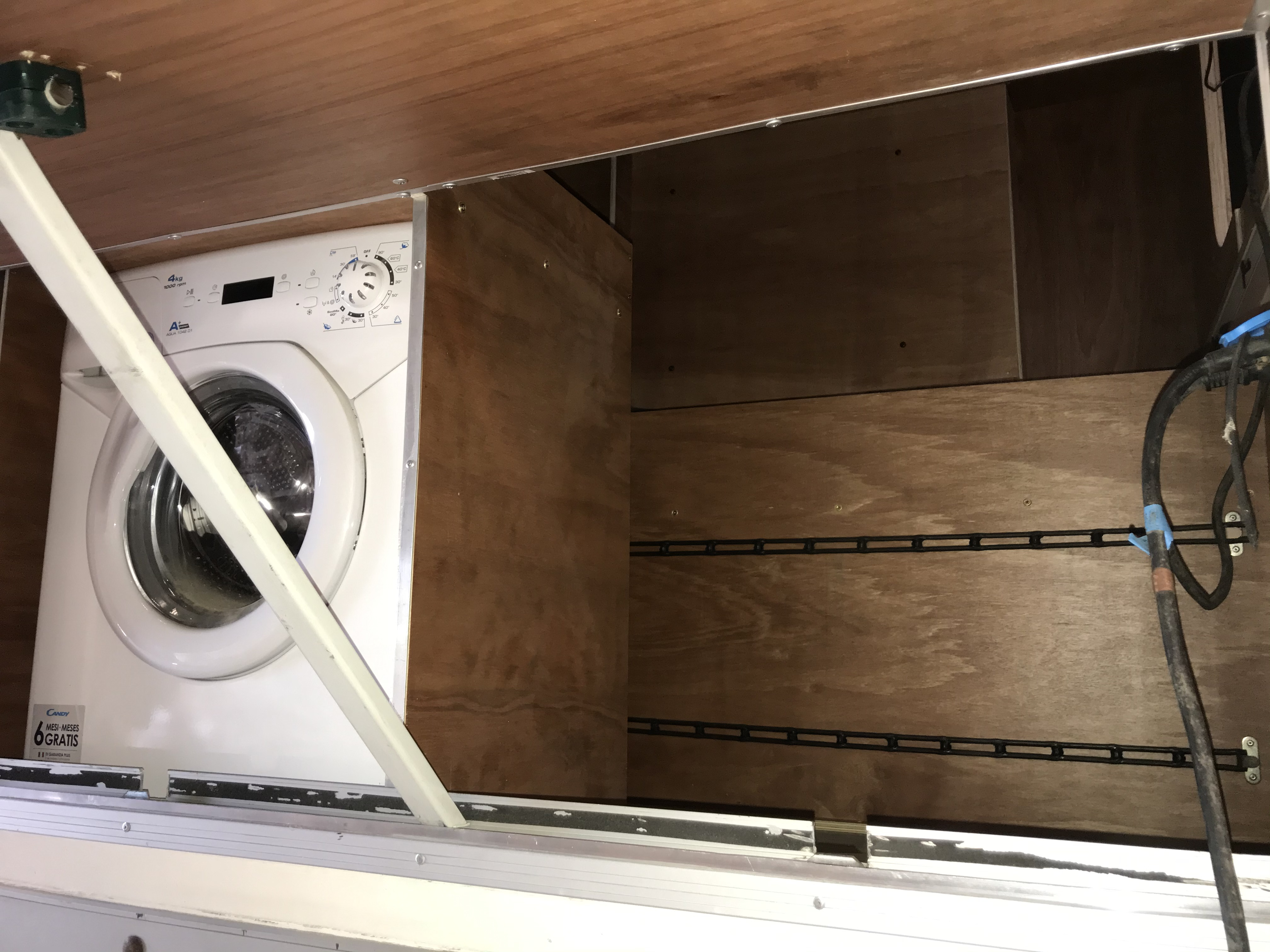

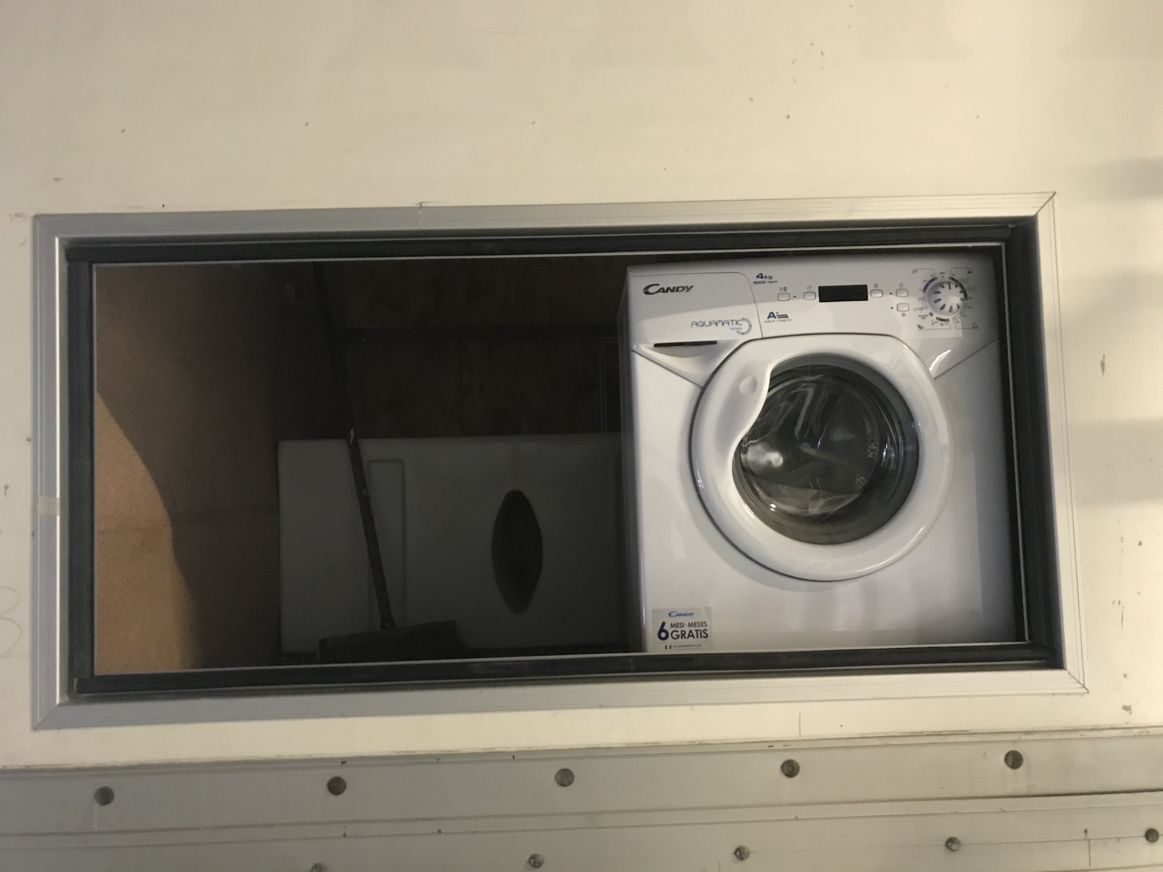

Machine a lavé presque installée + raccordement eau de ville si besoin ou possible

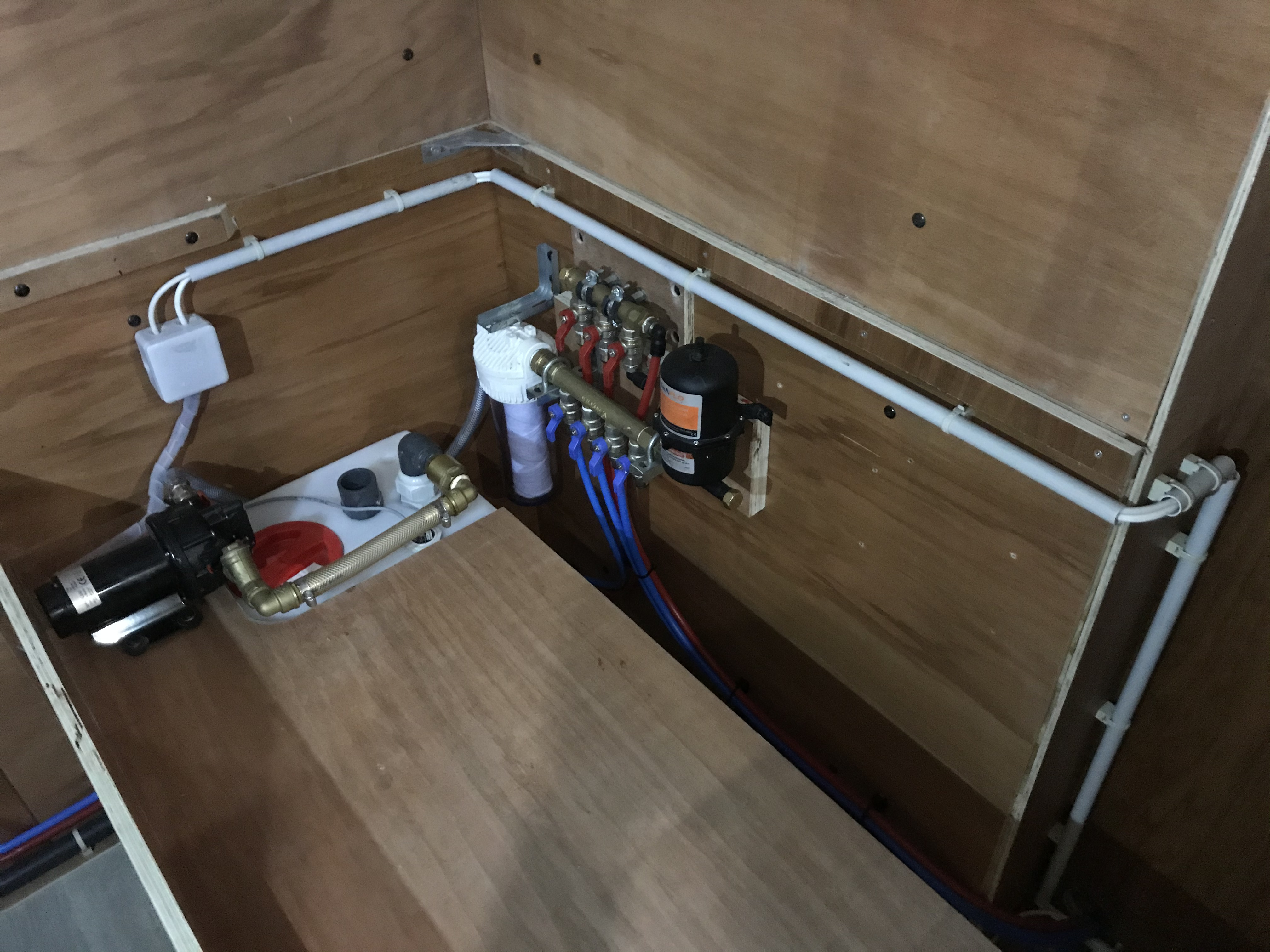

L eau réserve 450 litres

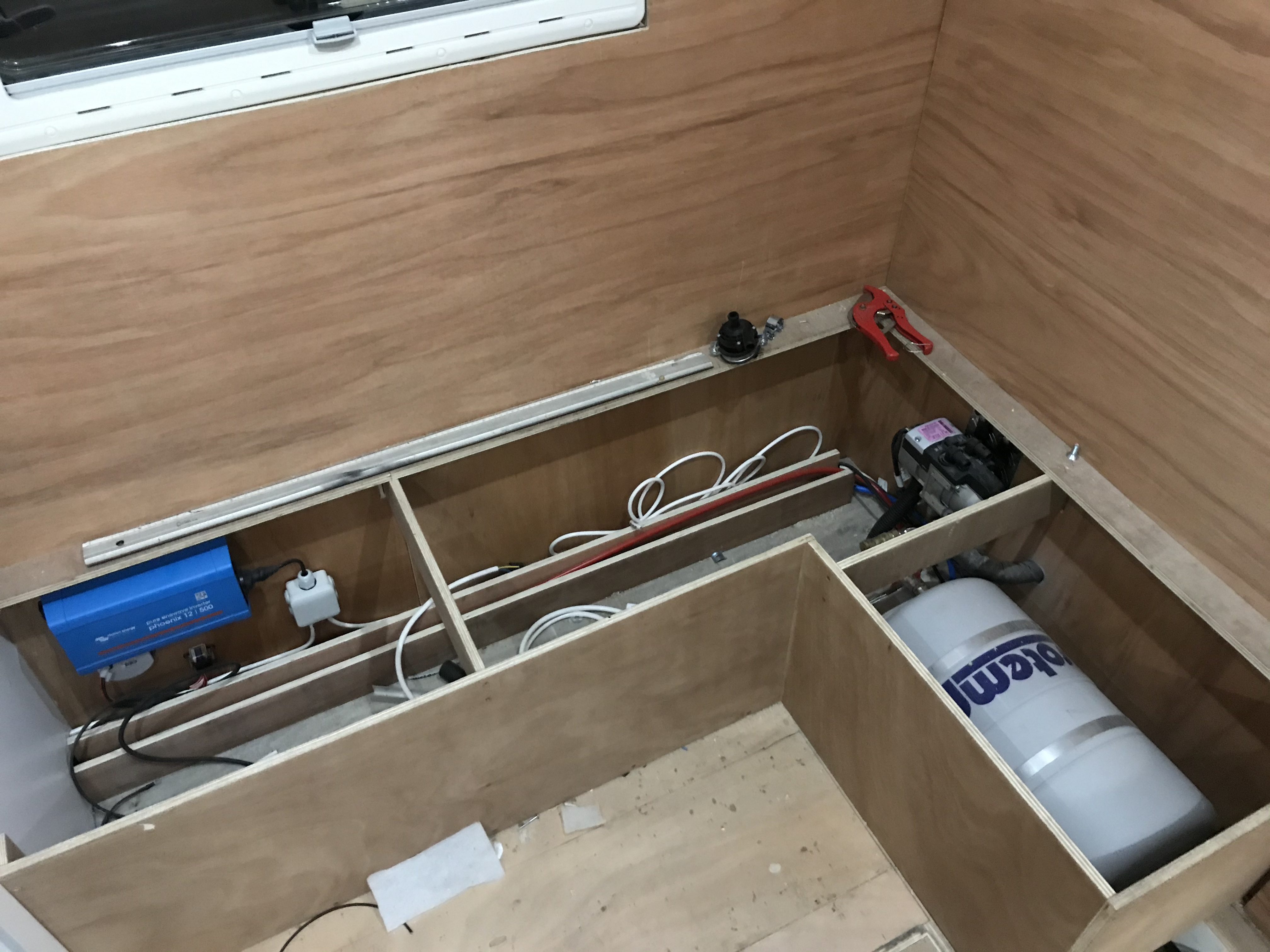

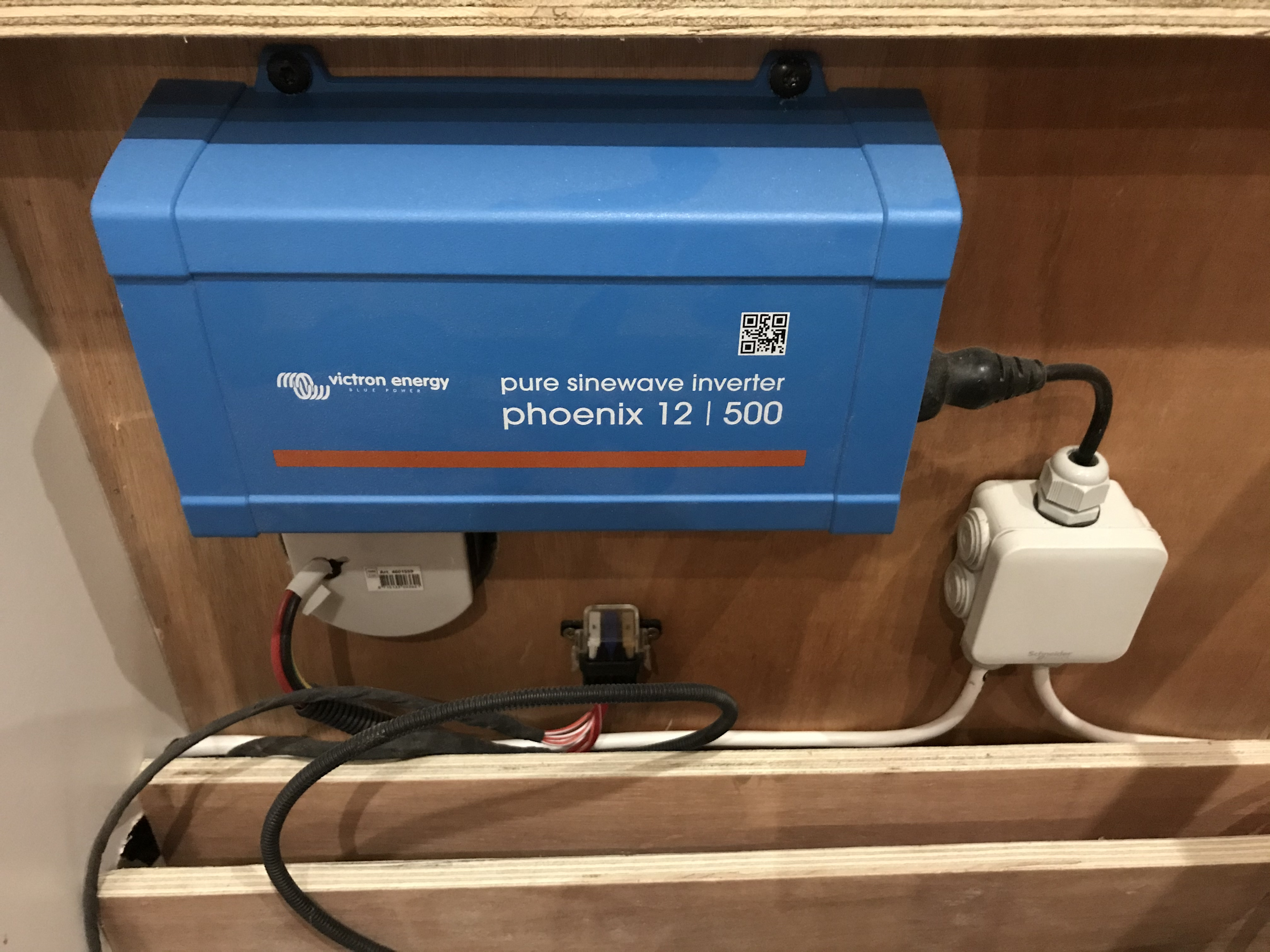

12/220
12/220

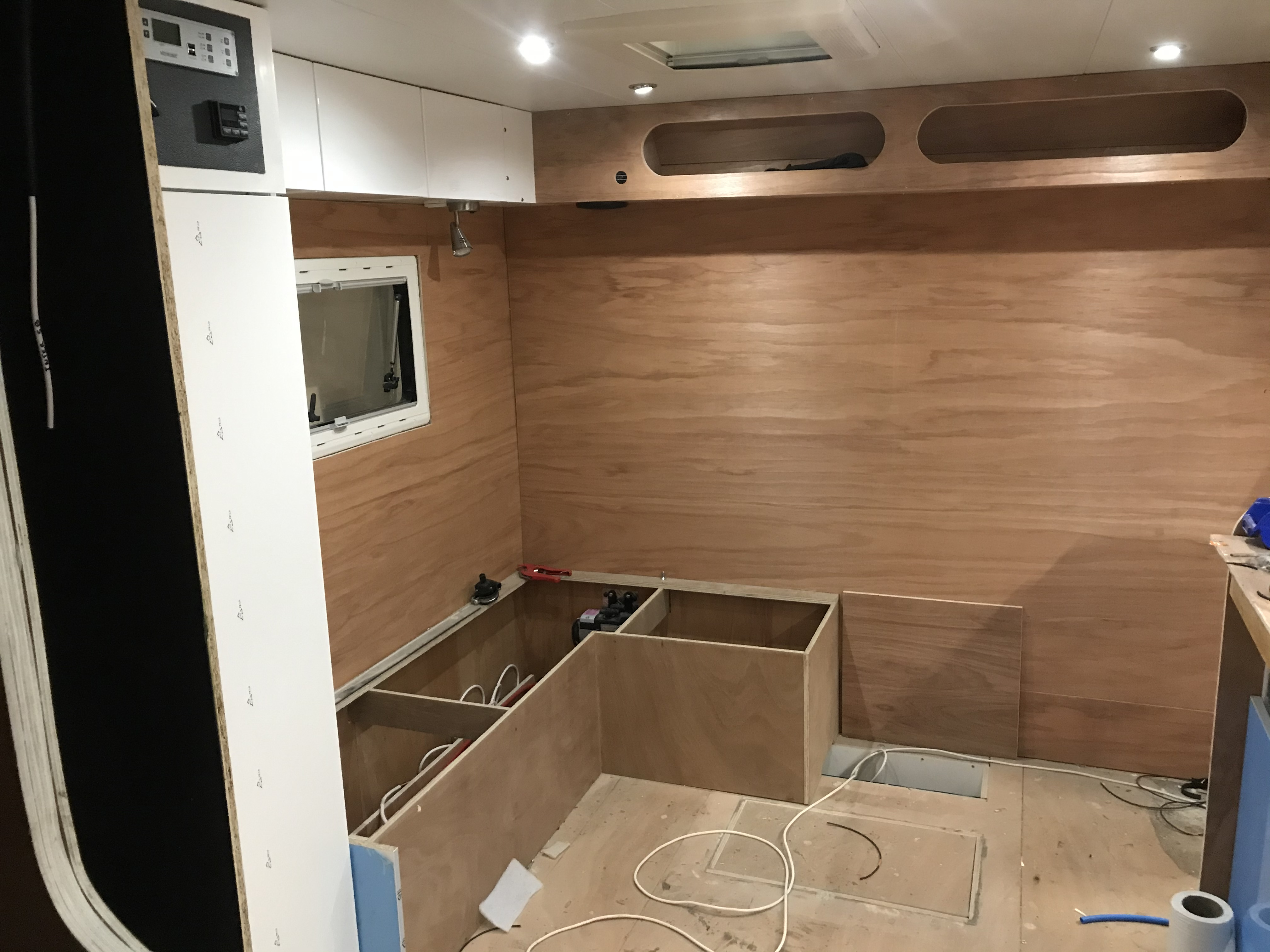

Vue d ensemble
Vue d ensemble

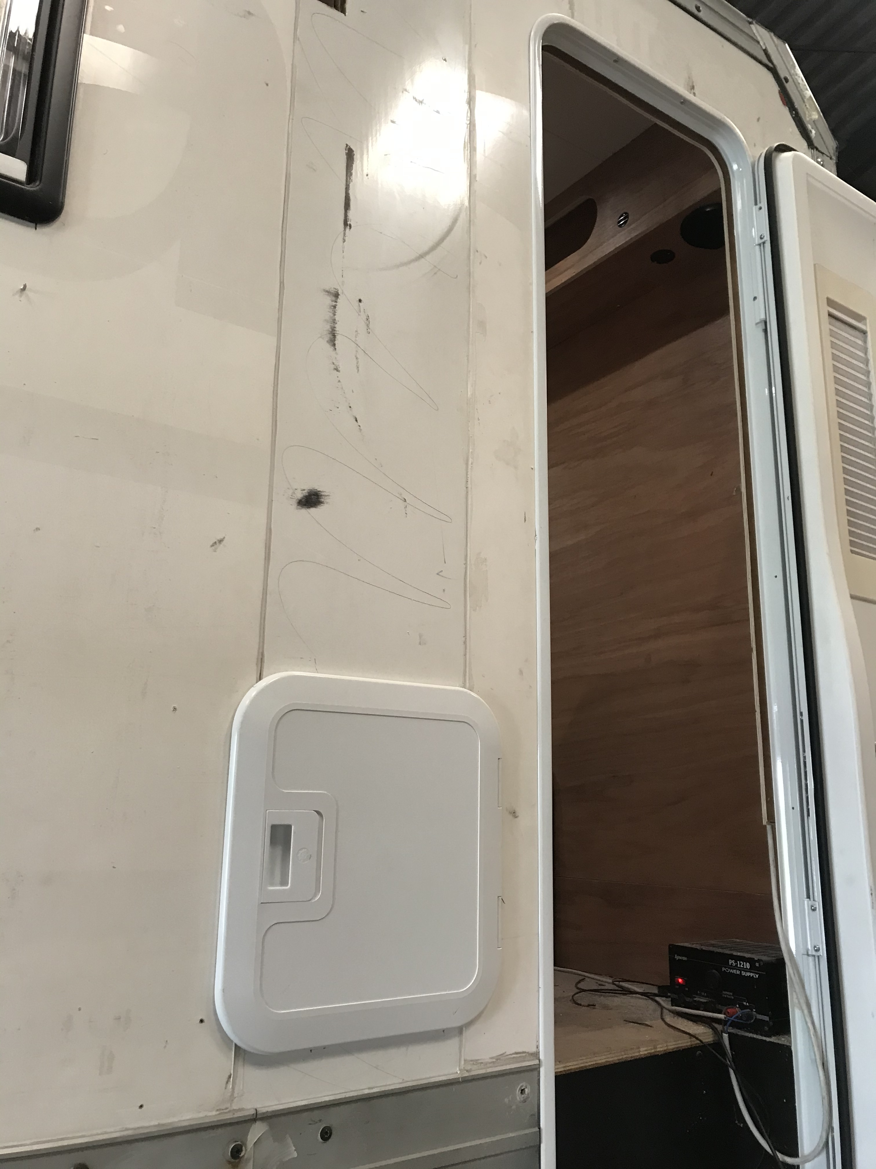

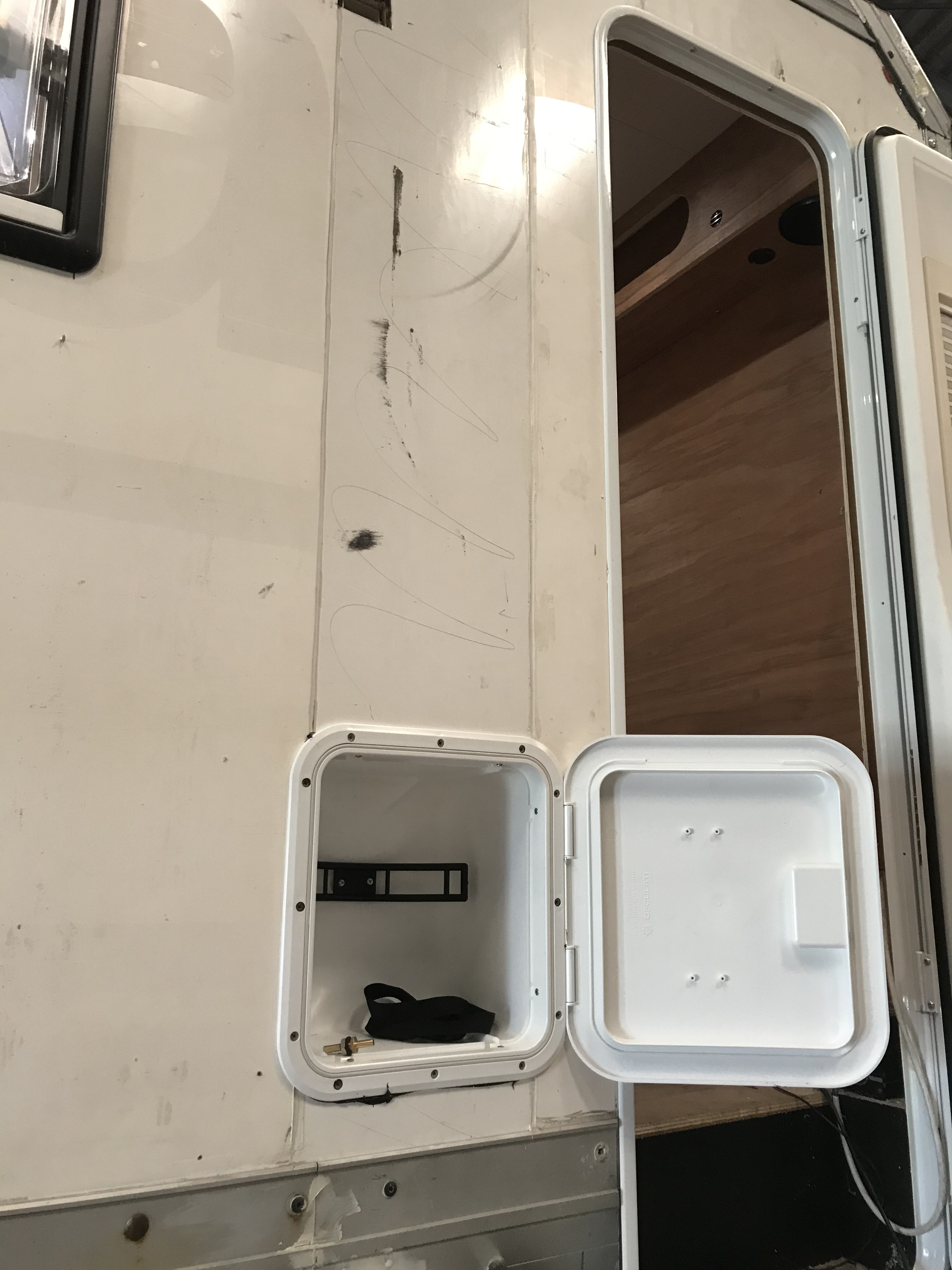

Soute extérieure
Soute extérieure

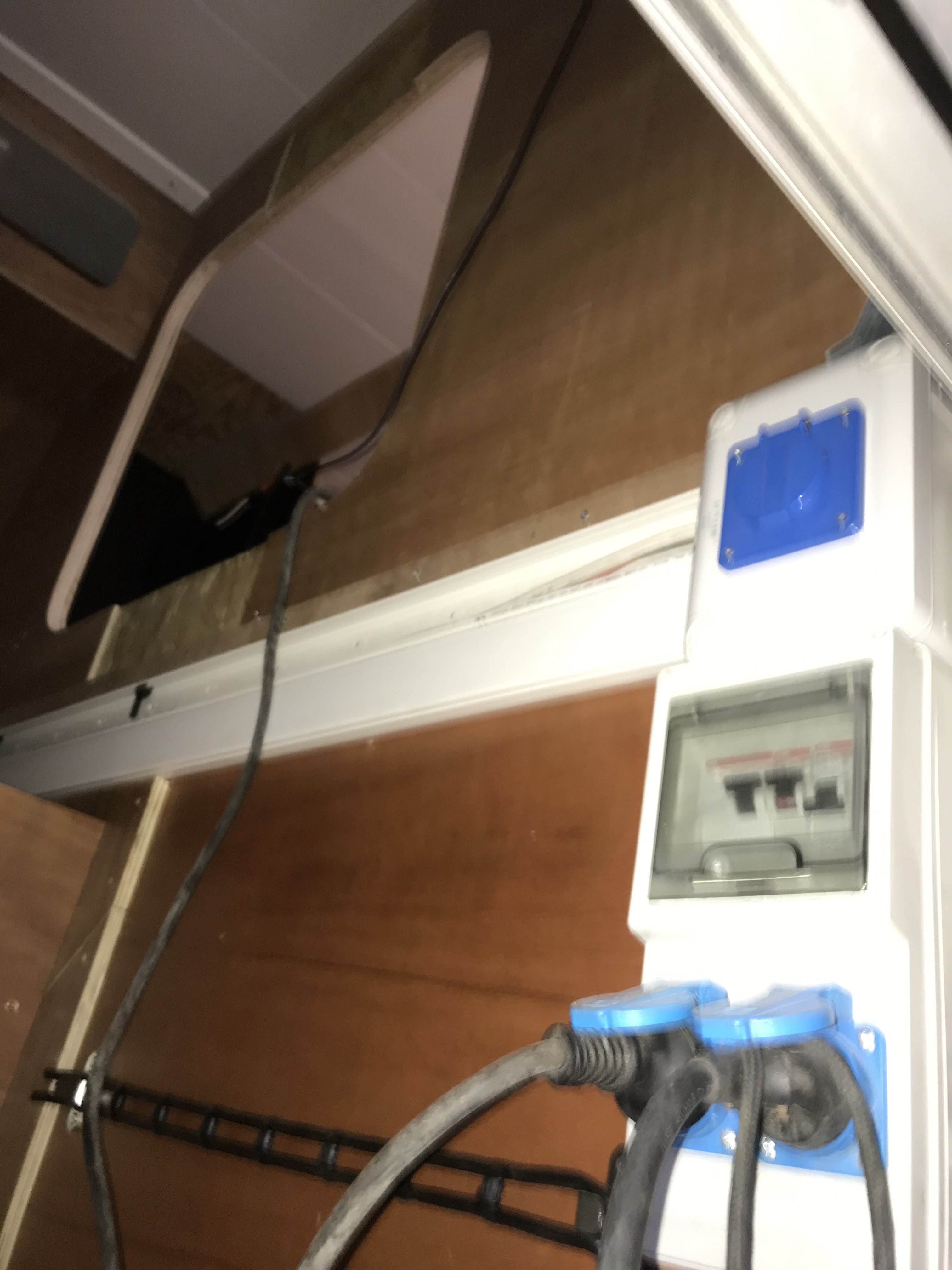

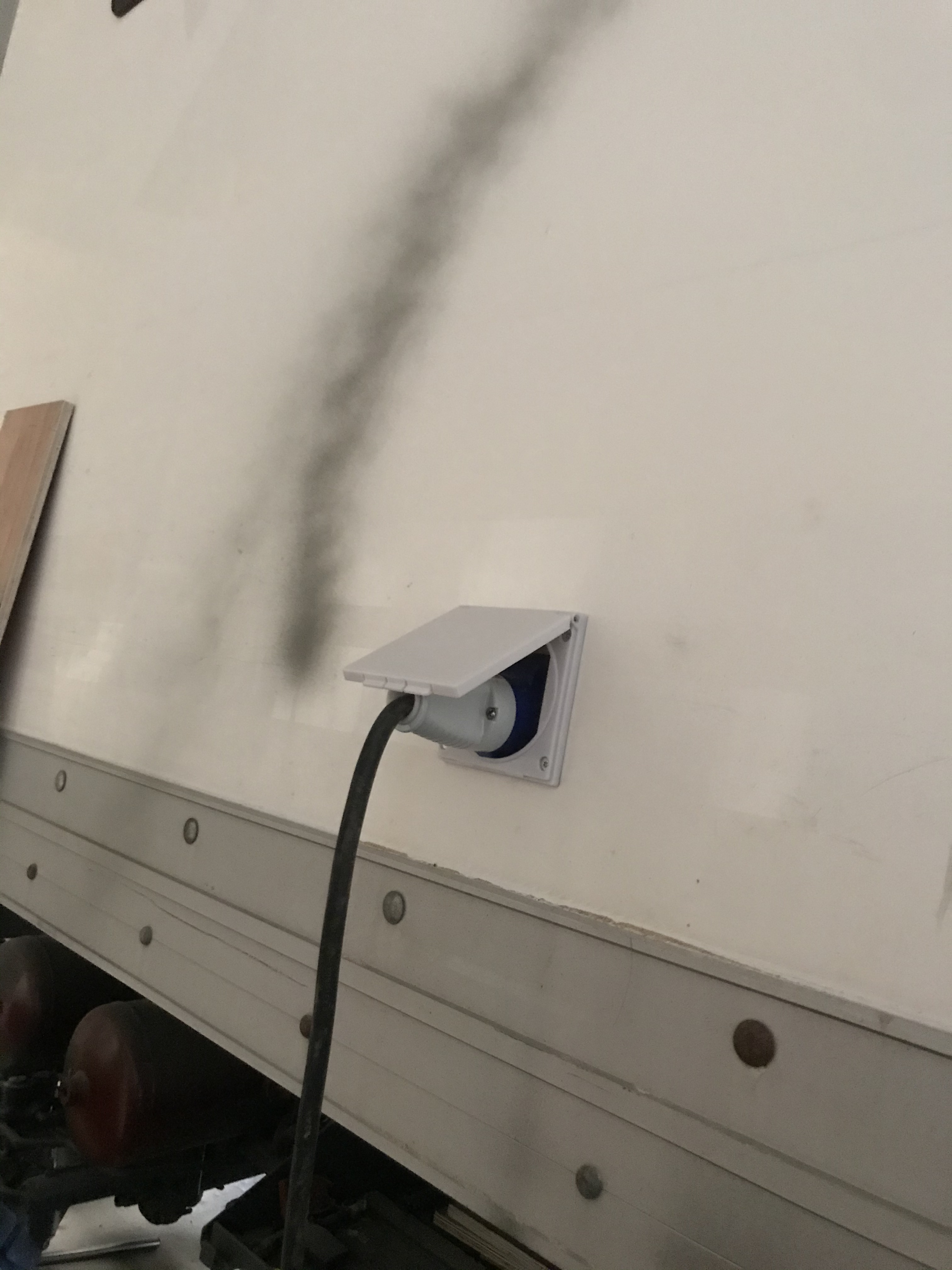

220 prise extérieure en bas , 220 sur le transfo en haut
Coffre gaz seulement pour la cuisson
Coffre pour grosse bouteille butagaz 907 , facile à stocker en soute et à trouver en Europe et plus

220 extérieure
220 extérieure

Salut Pat,
une question !!! le convertisseur 12/220 ans 500W c'est pour ?
Pat 33000
Ramoneur.
Ramoneur.
Messages : 595
Re: Le Burdigala 110/170
Message par Pat 33000 »
Salut Xavier,
Recharger batterie outils portatif , mixeur , ordi etccc .
Non pas pour la machine :)
Bonne soirée
👍 1
Pour info . J essais de faire un véhicule le plus simple possible , avec un confort Ma fois correct . Je vais vivre dedans a l année ce n est pas simplement pour les vacances .
la petite machine fonctionnera sur secteur ou groupe électrogène, c est le seul véritable lux car laver à la main consomme beaucoup d eau et toute l année c est un peu lourd .
Je suis autonome Avec le panneau en 12v , je ne crois pas au 220v dans un véhicule ,très onéreux , et sujet à pannes . Comme je répondais à Xavier le transfo servira à charger mes batteries outillages , mixeur à légume , sèche cheveux , pc ,etccc
J ai opté pour une bouteille butagaz 607, que l’on trouve partout en Europe et plus encore , elles sont facile à stocker en soute , pour la cuisson c est suffisant .
Pour l eau chaude un boiler de 20l une chaudière Autotherm 5kw , ( eau chaude , chauffage cellule et moteur )
La gestion elec intégralement en Votronic
Belle journée à tous

beau boulot Pat :drinkingcheers:
sais tu comment raccorder ton chauffage stationnaire sur le moteur de nos camions (sur quelle durite pour l'aller et le retour) ?
je n'ai jamais vu cette modif sur le forum
allé courage pour la suite ;)
Une bonne chose de faite , tous les raccordements elec fait , tout fonctionne nickel , le panneau donne 0,2A a l intérieure de mon local sans soleil ... c est encourageant .
Le gestionnaire Votronic est top
