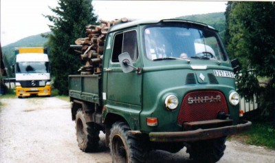

Bonjour à tous !
Je ne sais pas si ce castor est à vendre,mais il est garé avec d'autres vl dans un champ grillagé en bord de route dans le dep 06 !

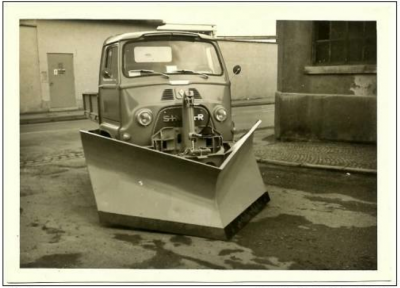

Les photos sont rares mais on finit toujours par en trouver!
- un petit chasse-neige
Et un qu'Olivier connait bien d'après ce que j'ai pu lire sur un autre forum
- c'est le châssis n° 75030 de 1967
