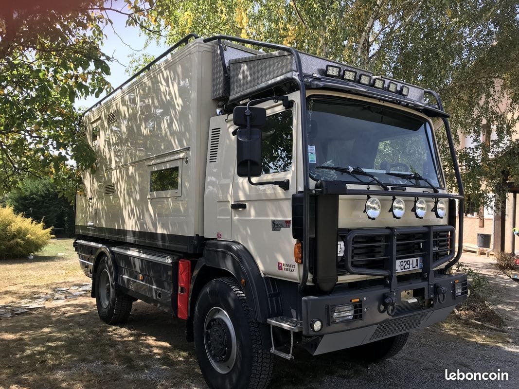

pat, il te vend les 6 jantes pour 600 euros ?????

BOUZINAC il nous prend pour des ....!!!! demande les prix qu'il fait aux suisses!!!!

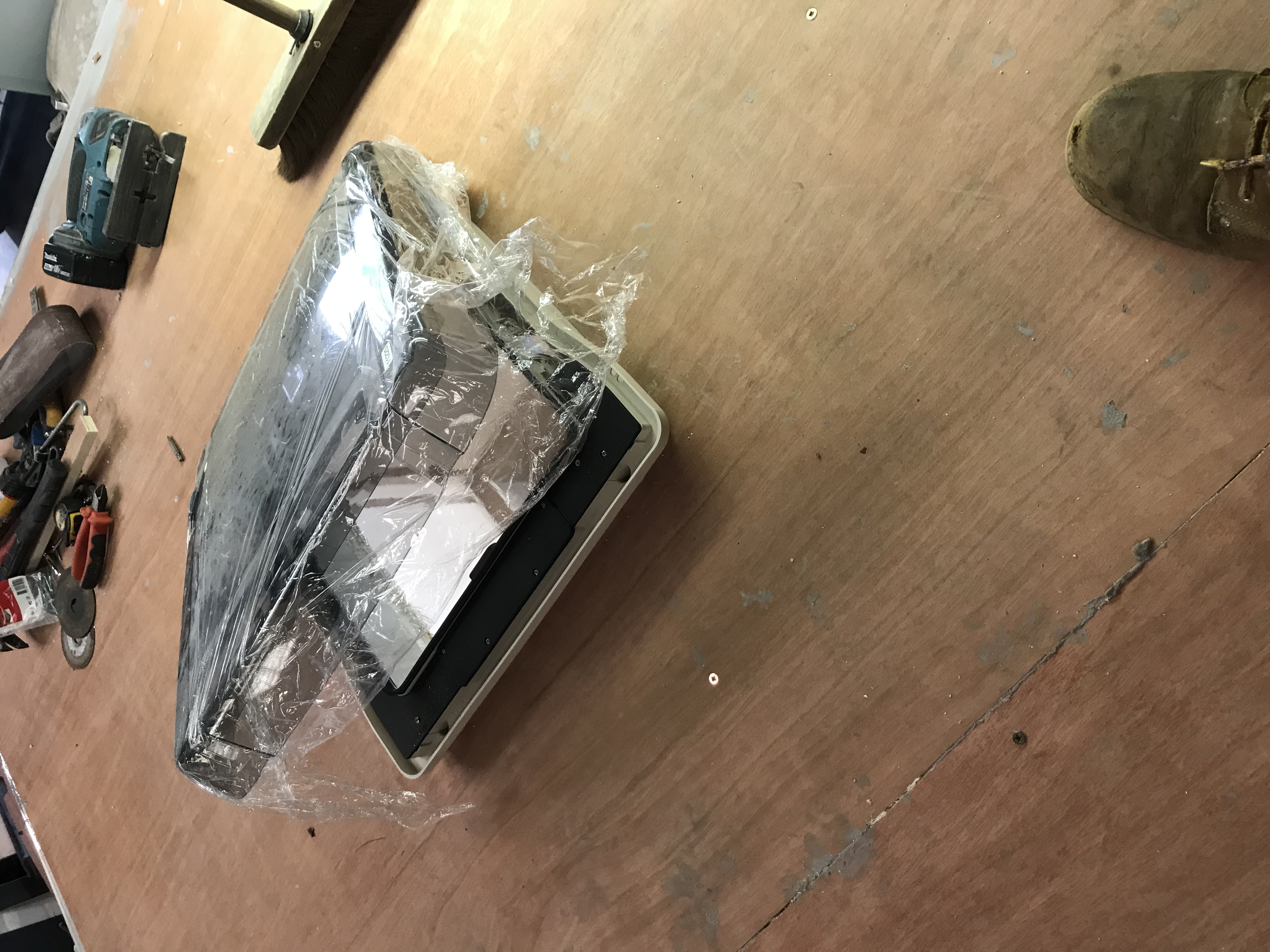

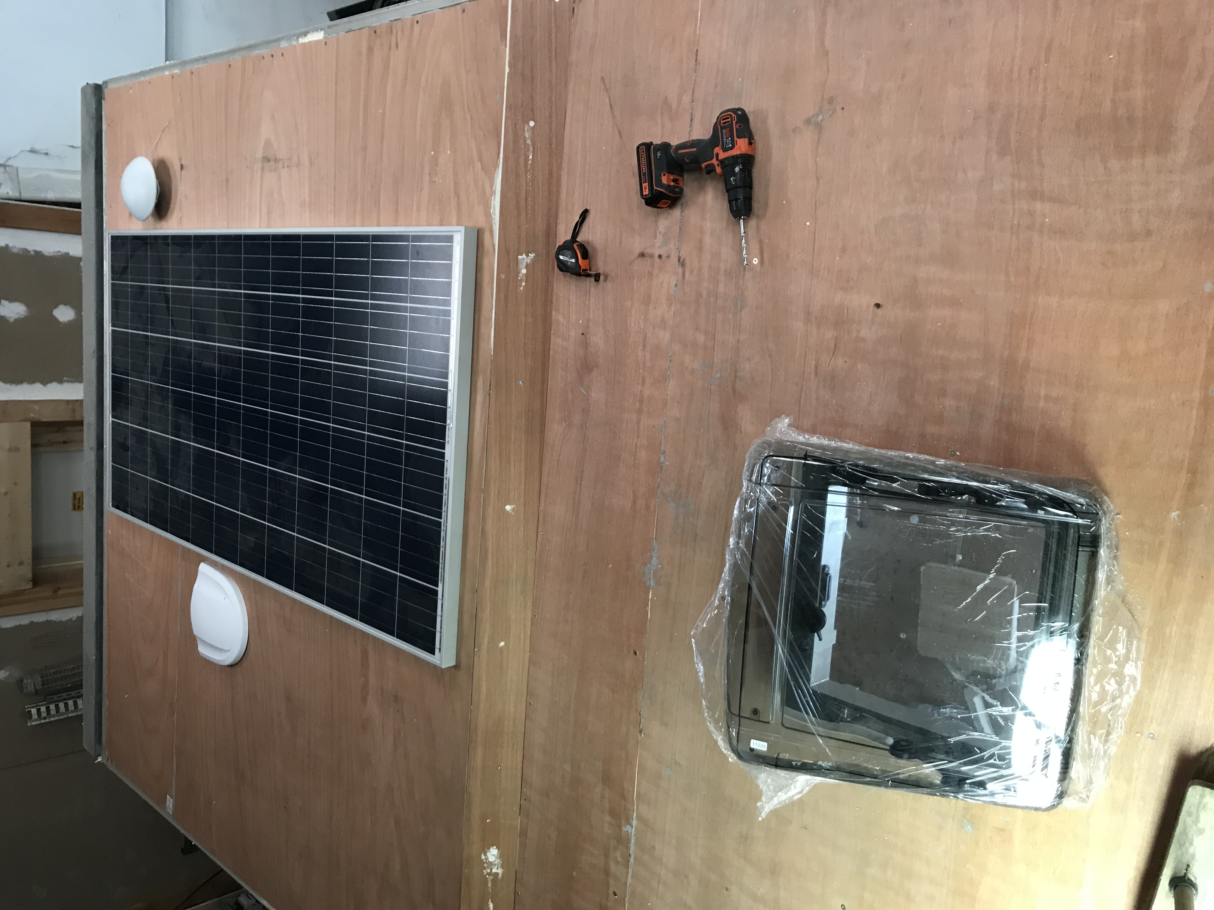

Bonjours à tous ,
Les jantes 600 euros pièces , j ai laissé tomber ...
Donc pour info j en cherche ...

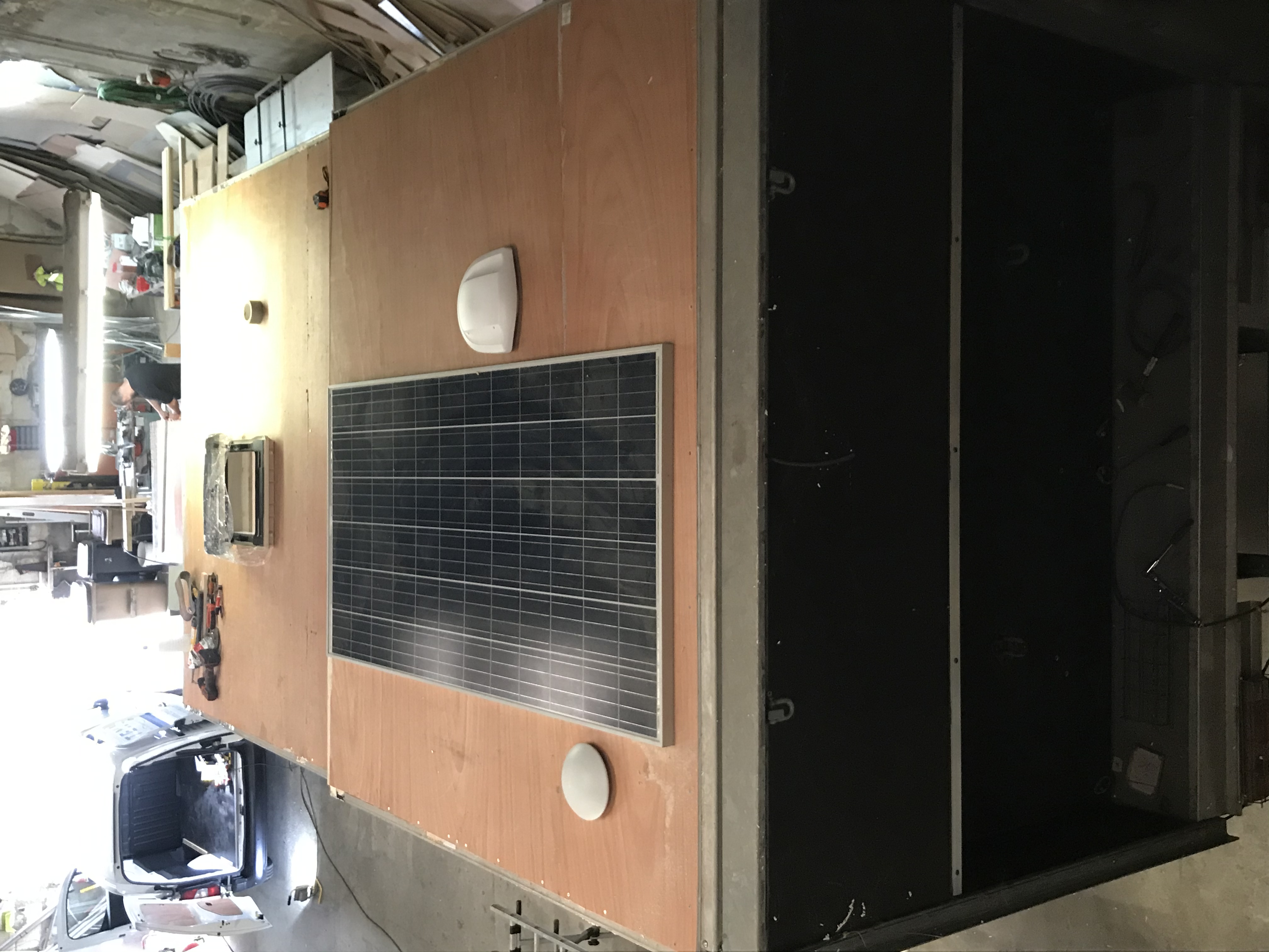

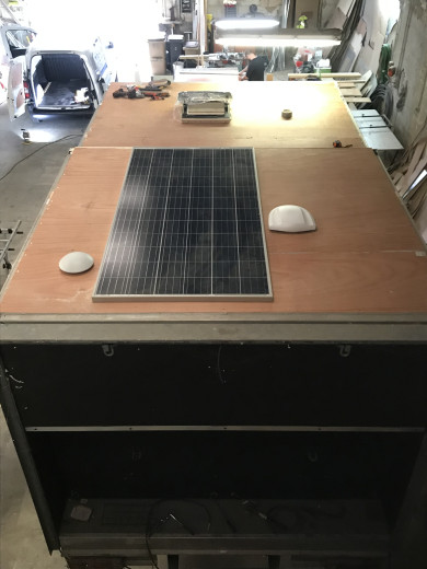

Sinon toit hors d air , positionnement des aérations , du panneau solaire , et lanterneau carré de vie, j attend les lanterneaux salle de bain et chambre .
Elec tirée au plafond pour éclairage et ventilation
Pat

Qu'as tu prévu pour couvrir le toit ?
FIN EDIT

Sinon , je couvre avec une membrane EPDM
Pat

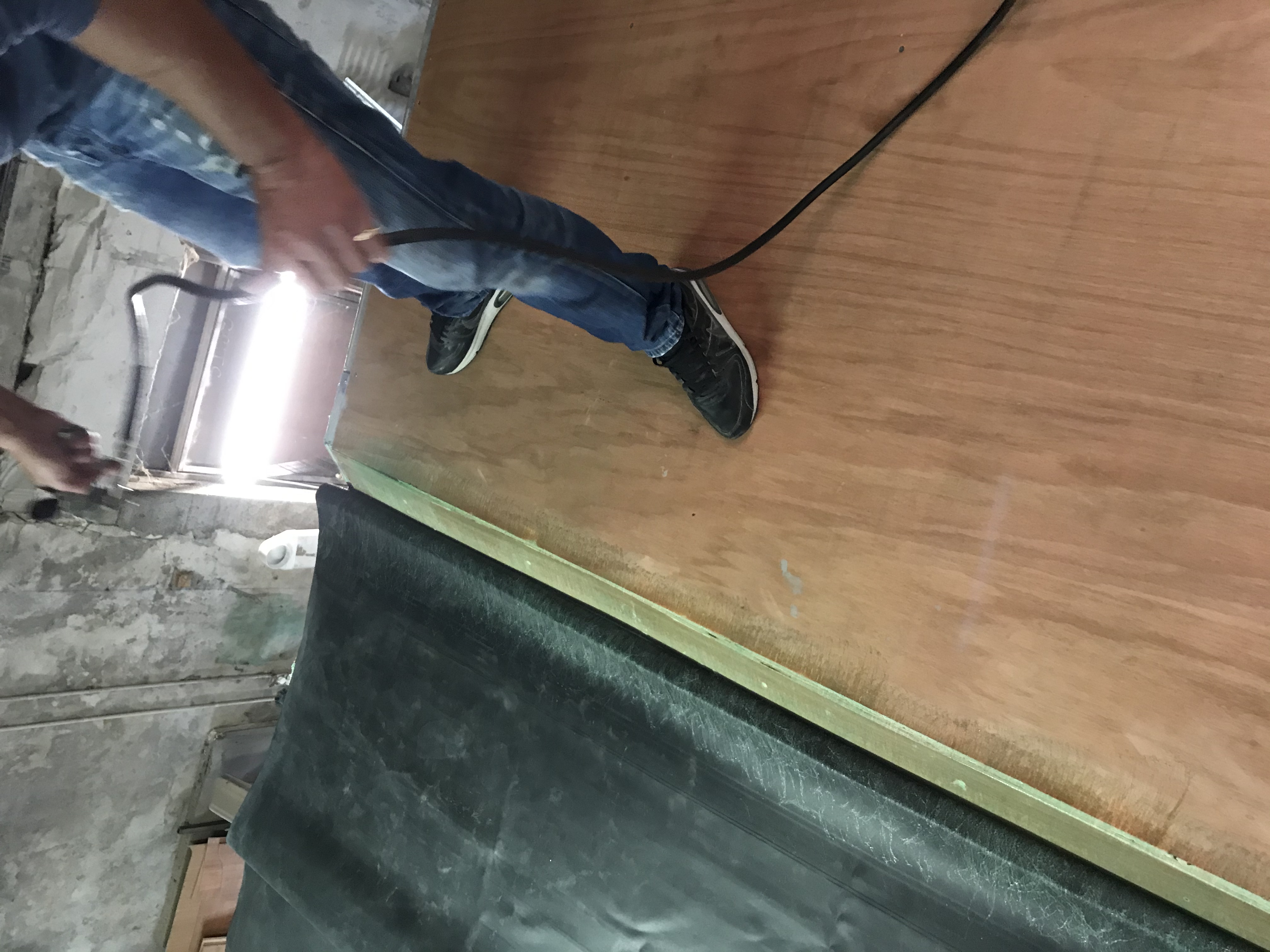

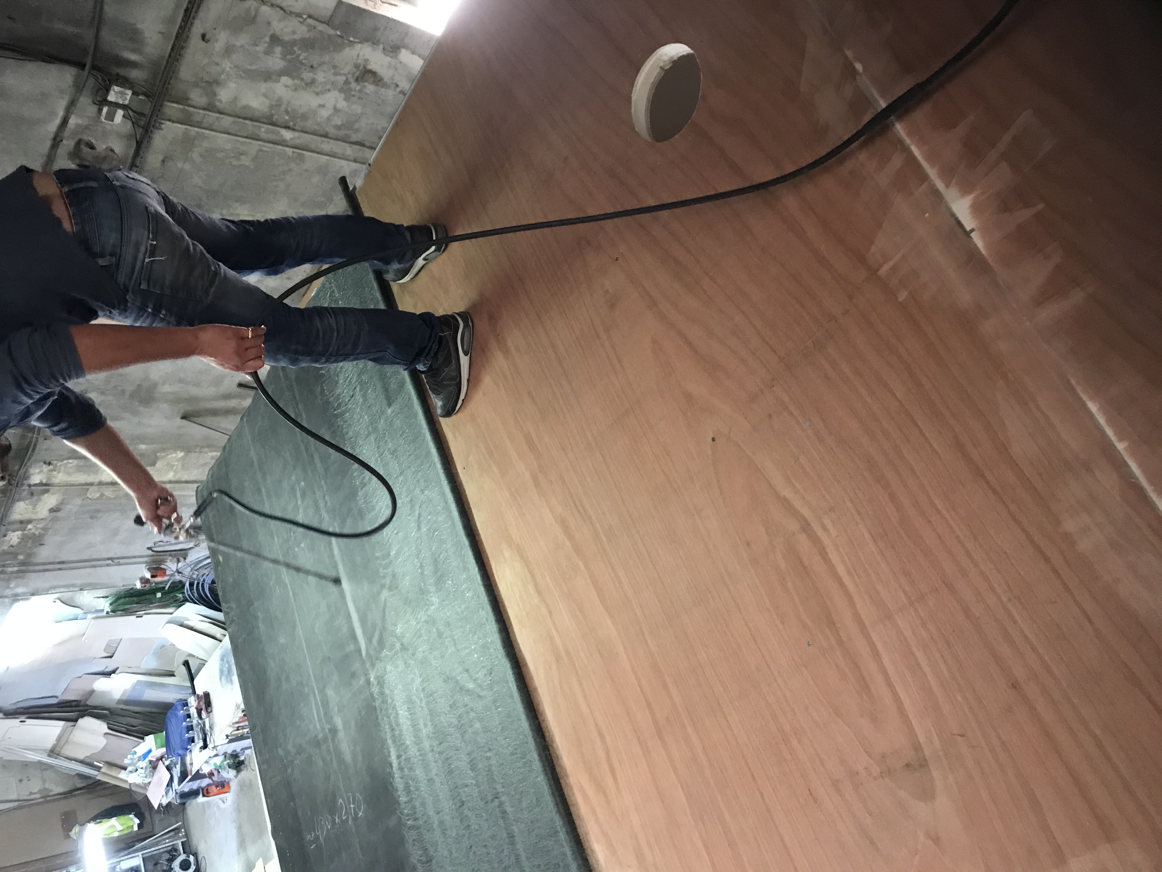

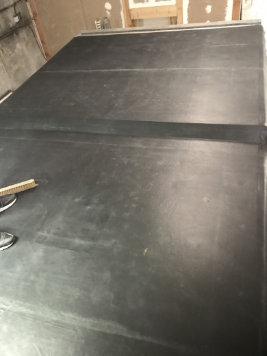

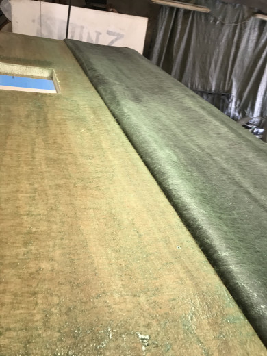

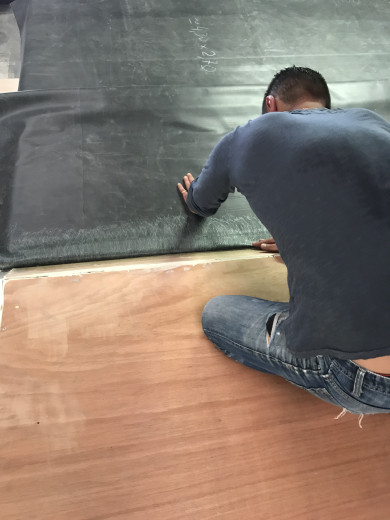

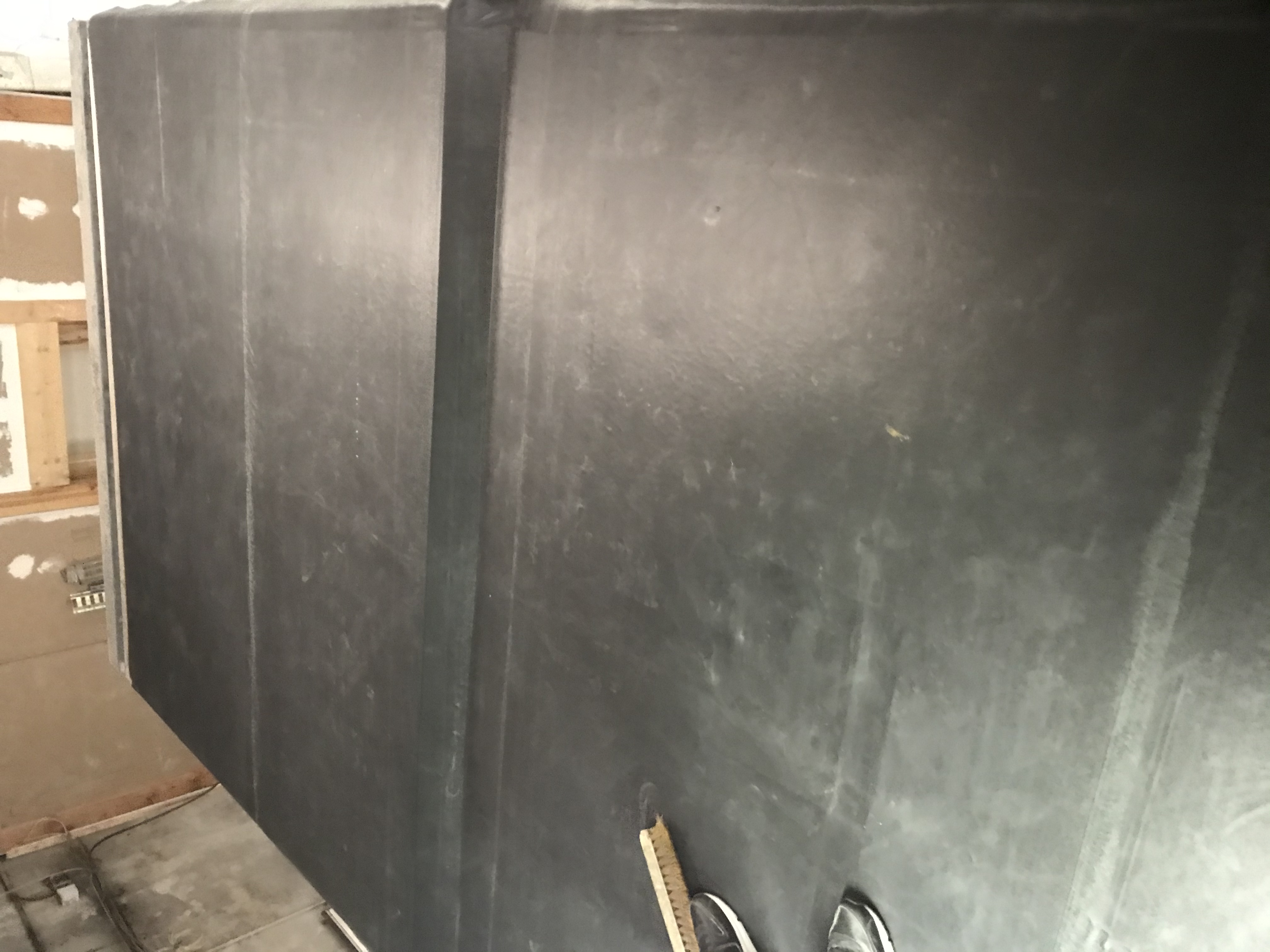

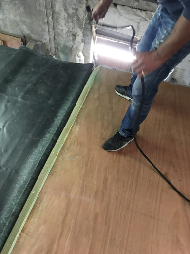

Re: Le Burdigala 110/170
Message par Pat 33000 »

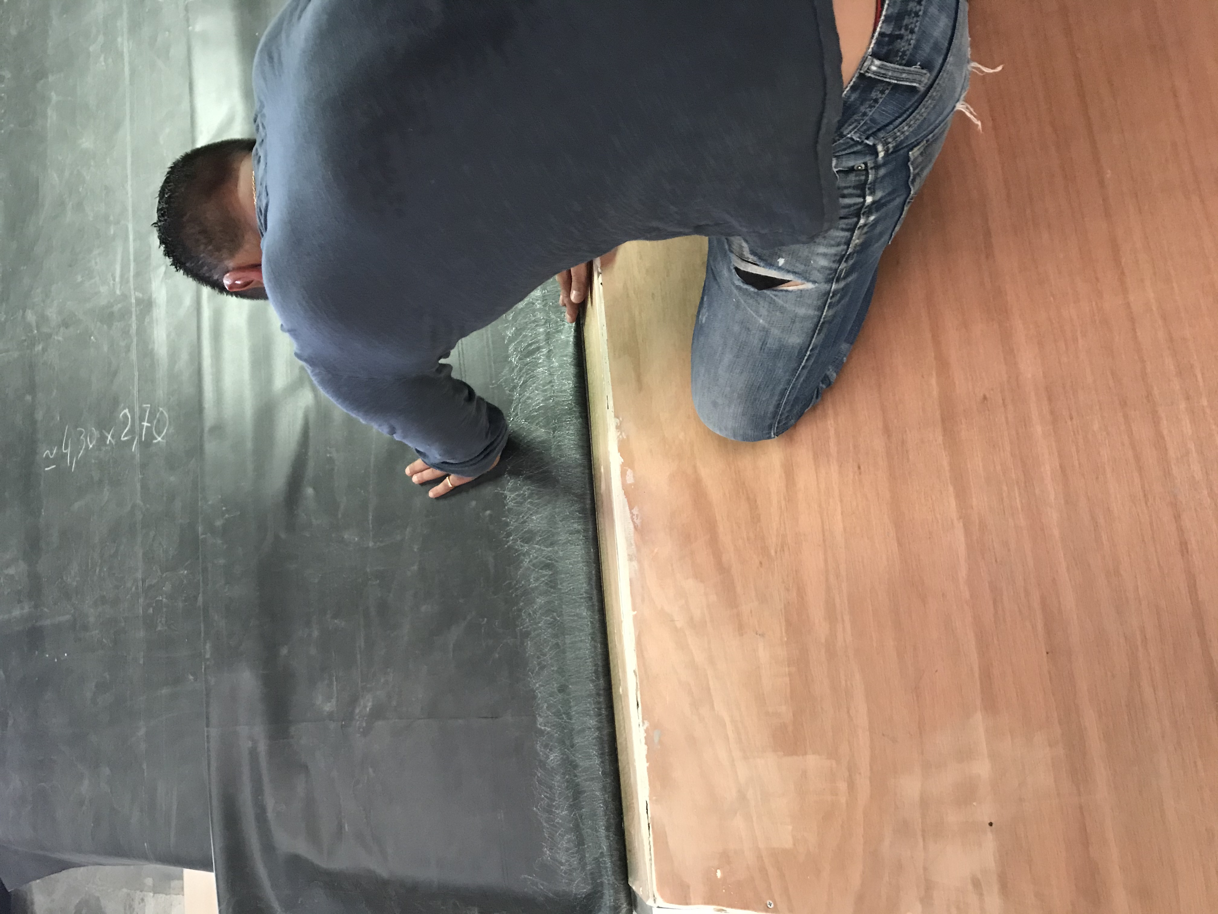

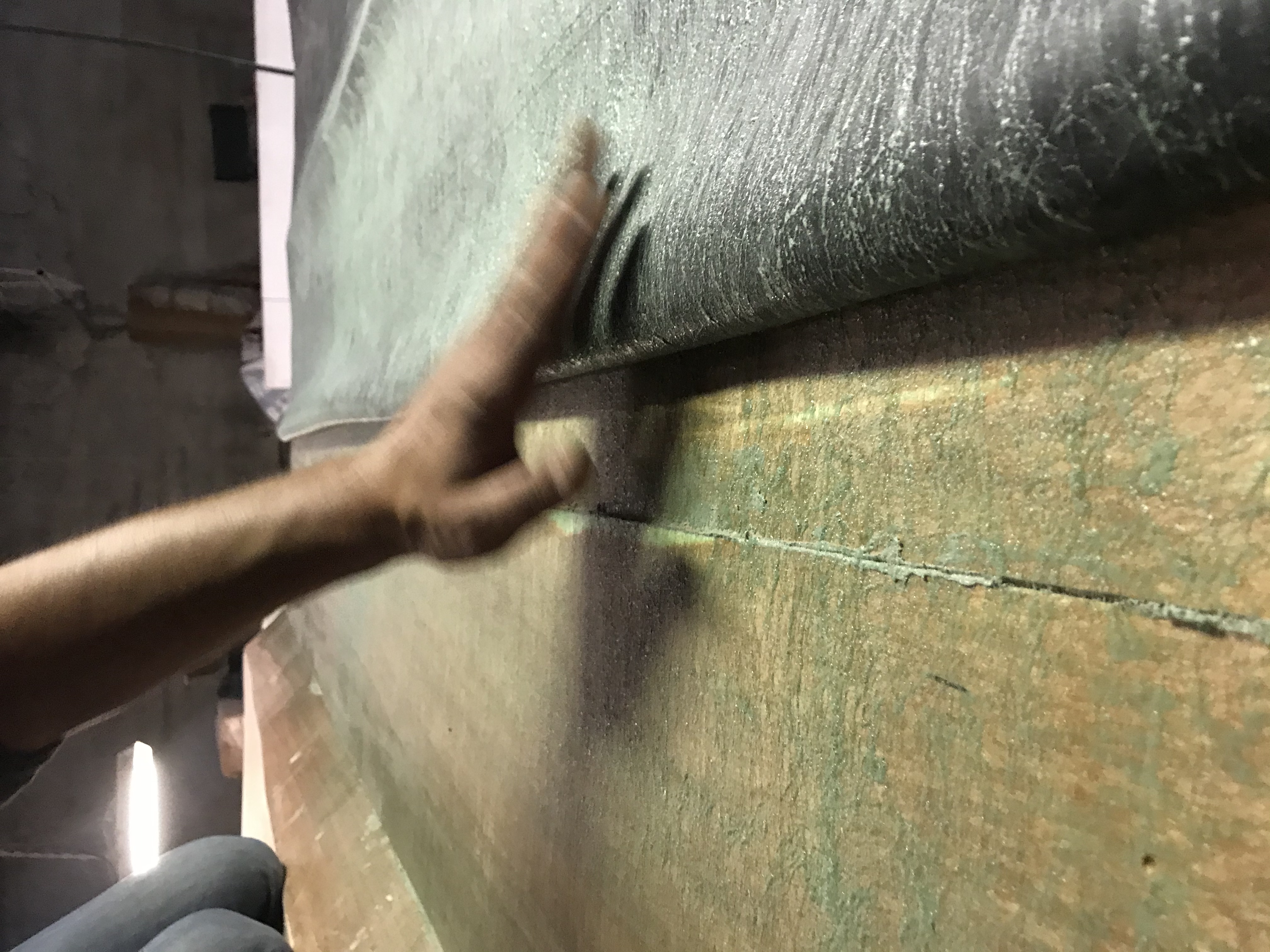

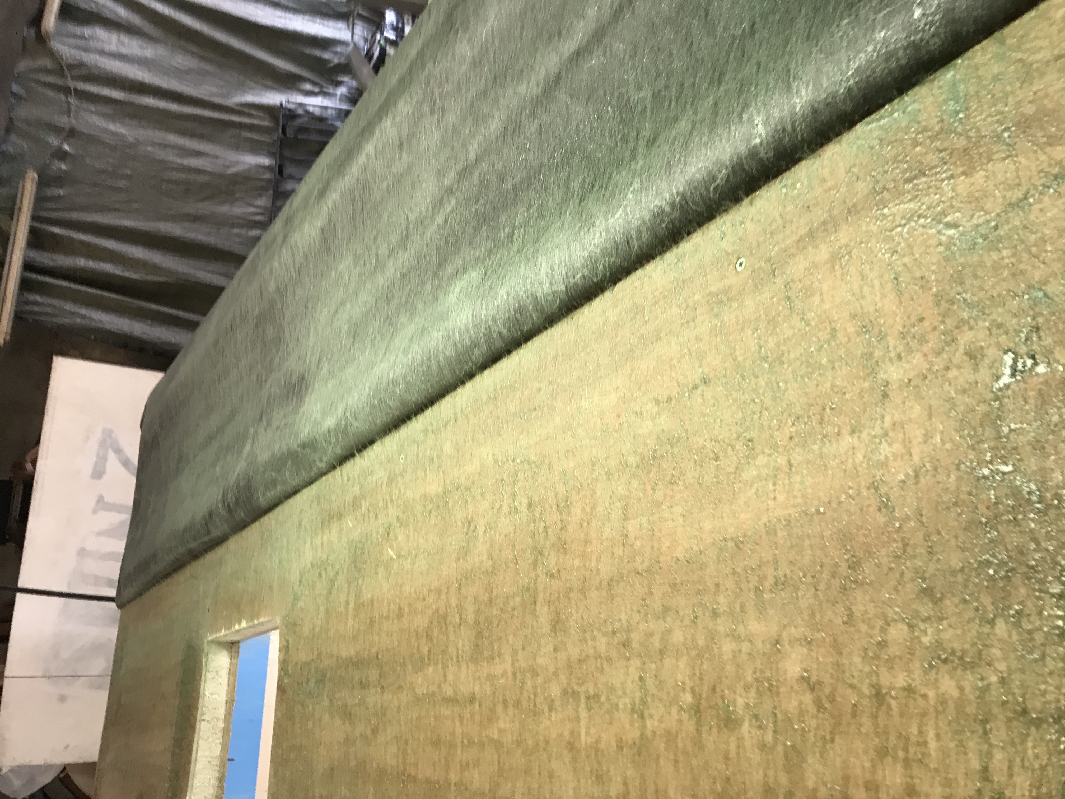

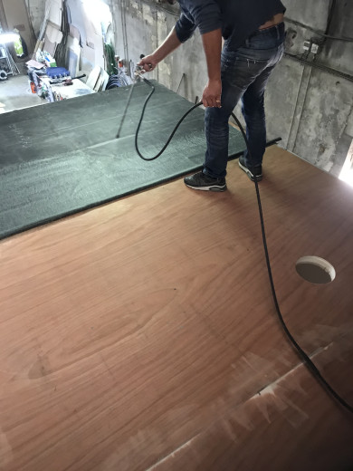

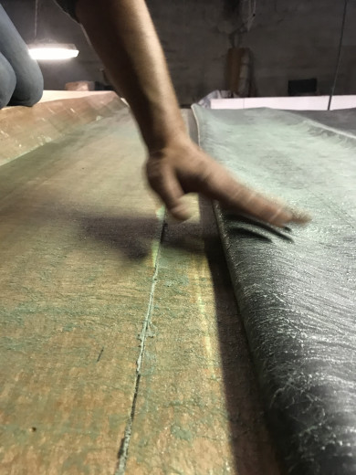

Hors d eau , pose de la bâche EPDM
Pacha
Jamais sans mes...
Jamais sans mes...
Messages : 2784
Nom du véhicule : Hope
Message par Pacha »
Çà a l'air top ce truc ! ça se pose à chaud, à froid ?? Colle néoprène ? :?:
Salut Pacha ,
Oui Néoprène .
A l'herbe fraiche !

Messages : 2633
Message par xavier-64 »
Salut Pat,
Bon, travail :thumbup: :thumbup:
Juste le noir avec le soleil :shock:
Au fait pour lkes jantes... c'est le même modèle que les tiennes... donc pas top !!!
Pat 33000
Poète.
Poète.
Messages : 585
Salut Xav,
Ok pour les jantes ... :? Merci
Le noir n est pas un soucis ,la matière ne répercute pas les calories , et avec le contre plaquer et 50 d isolant aucun effets néfastes .

Messages : 585
Et tu peux la peindre en blanc si besoin , c est une peinture spécial , je vais lui demander

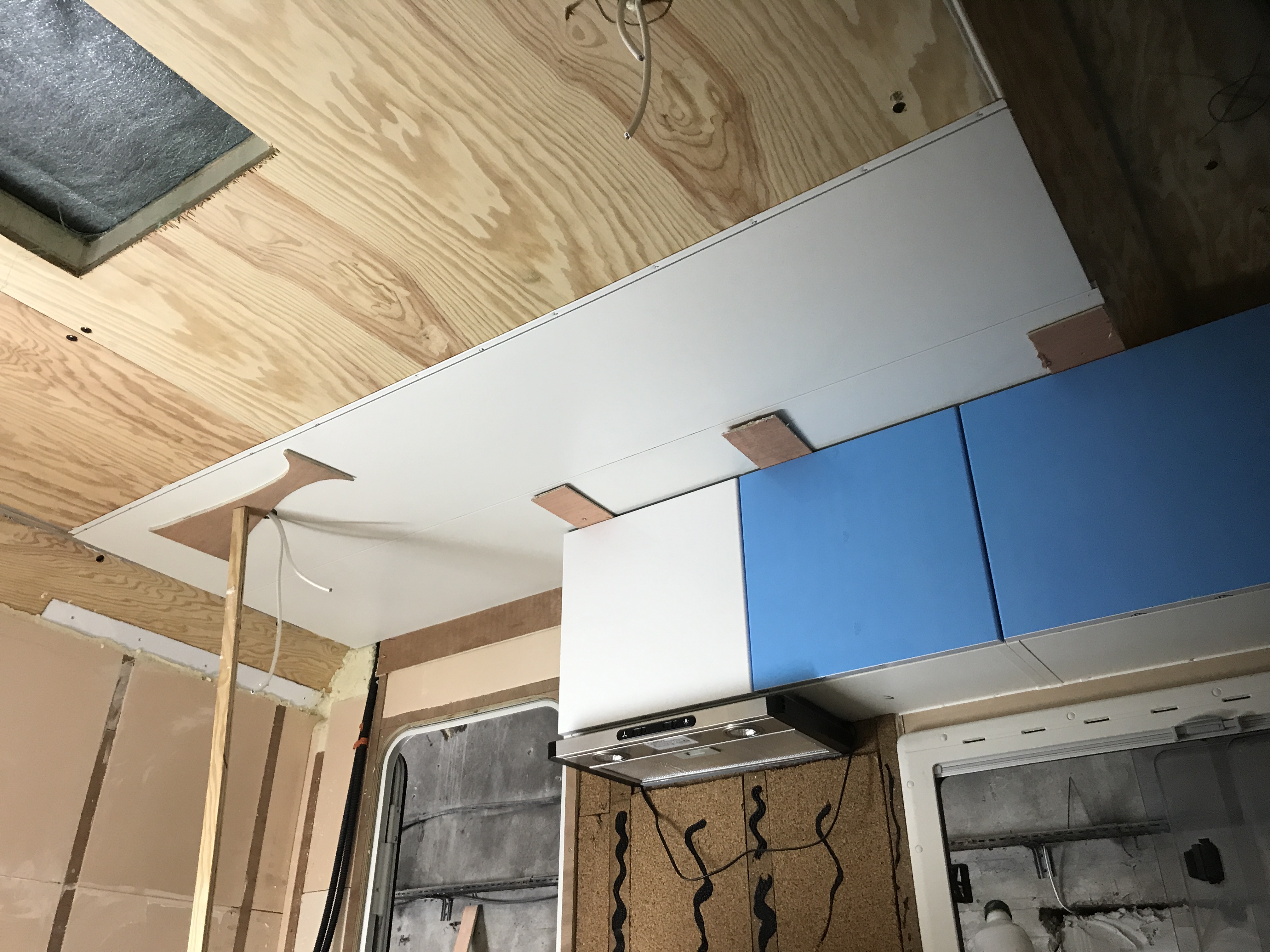

Messages : 585

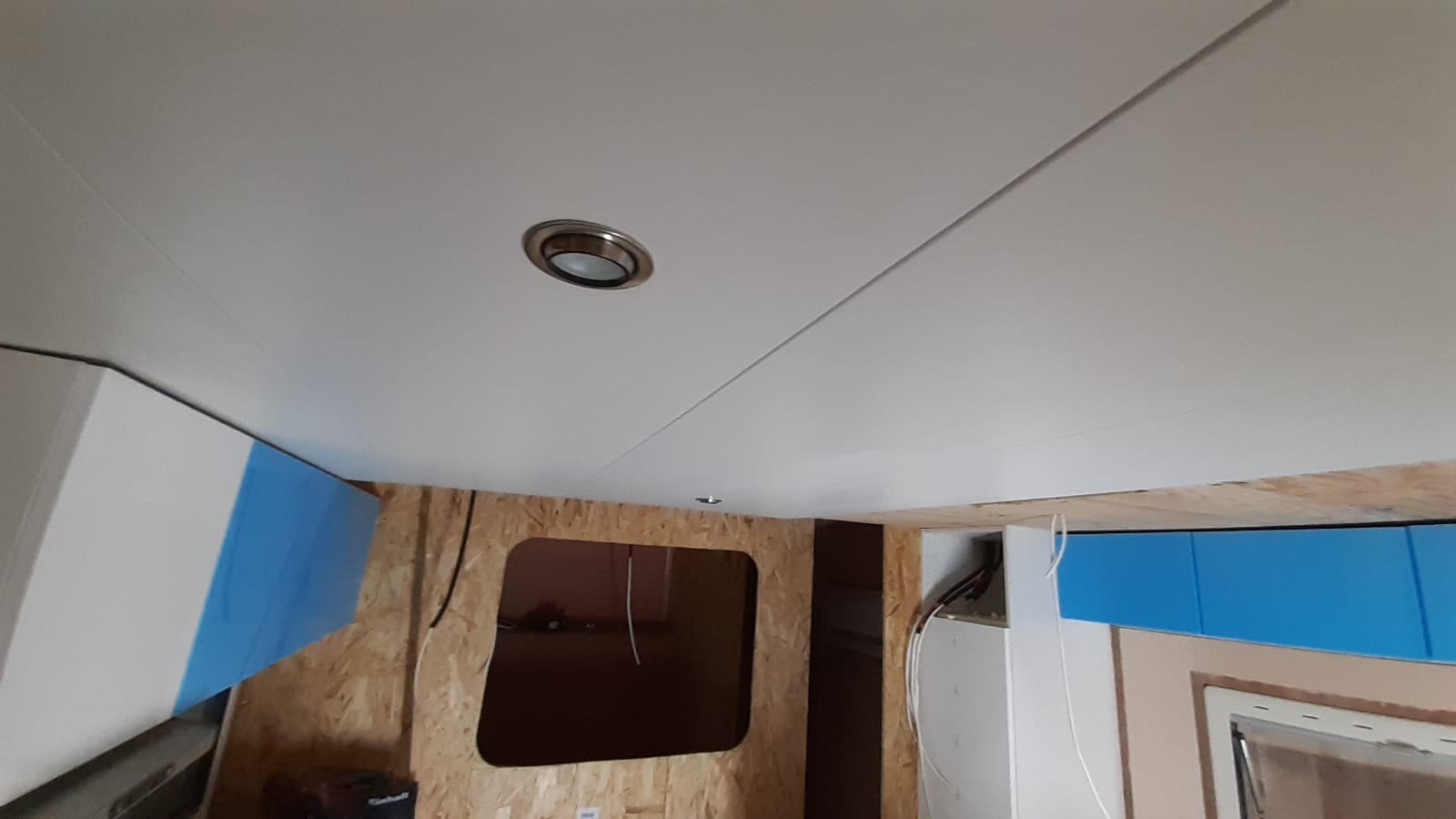

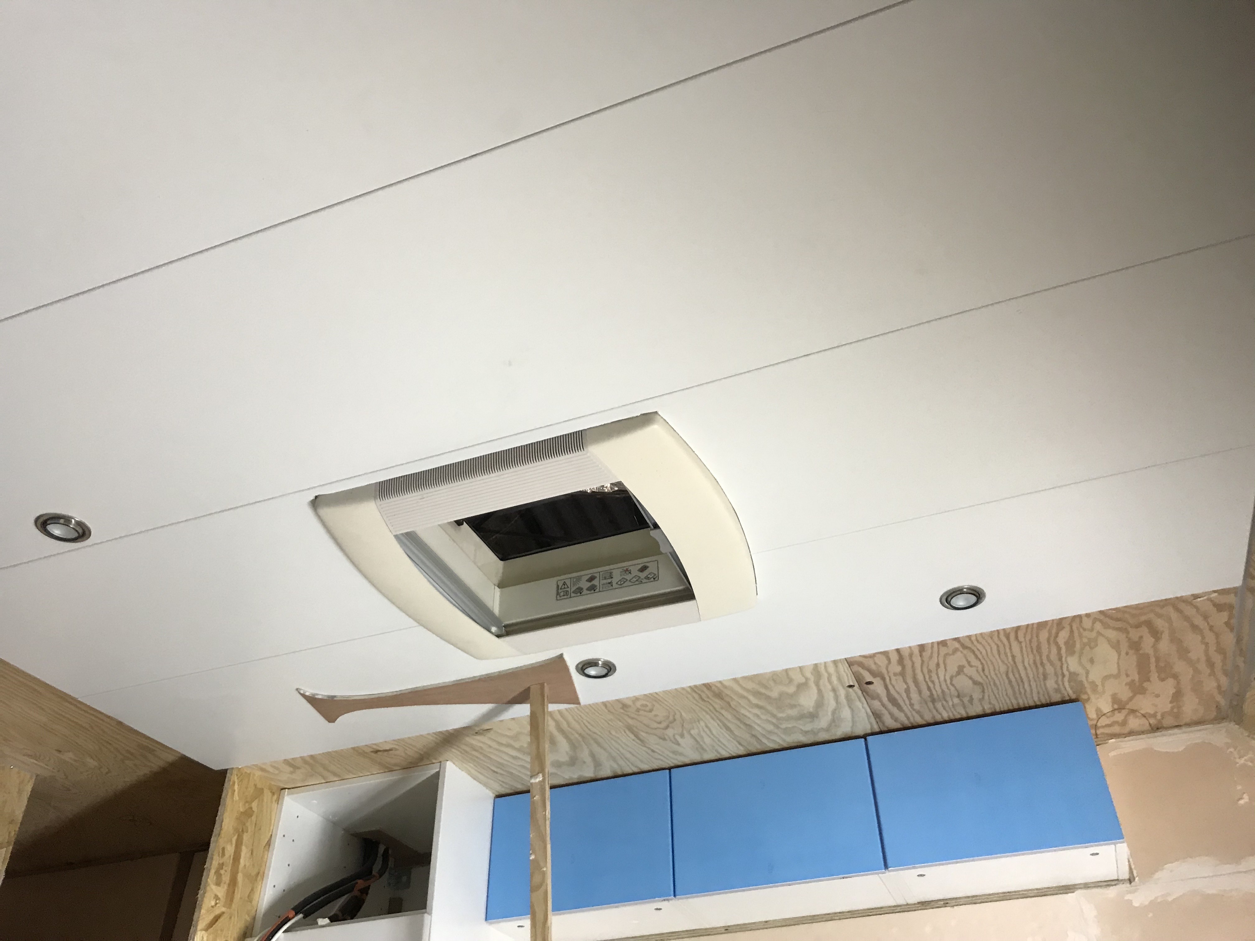

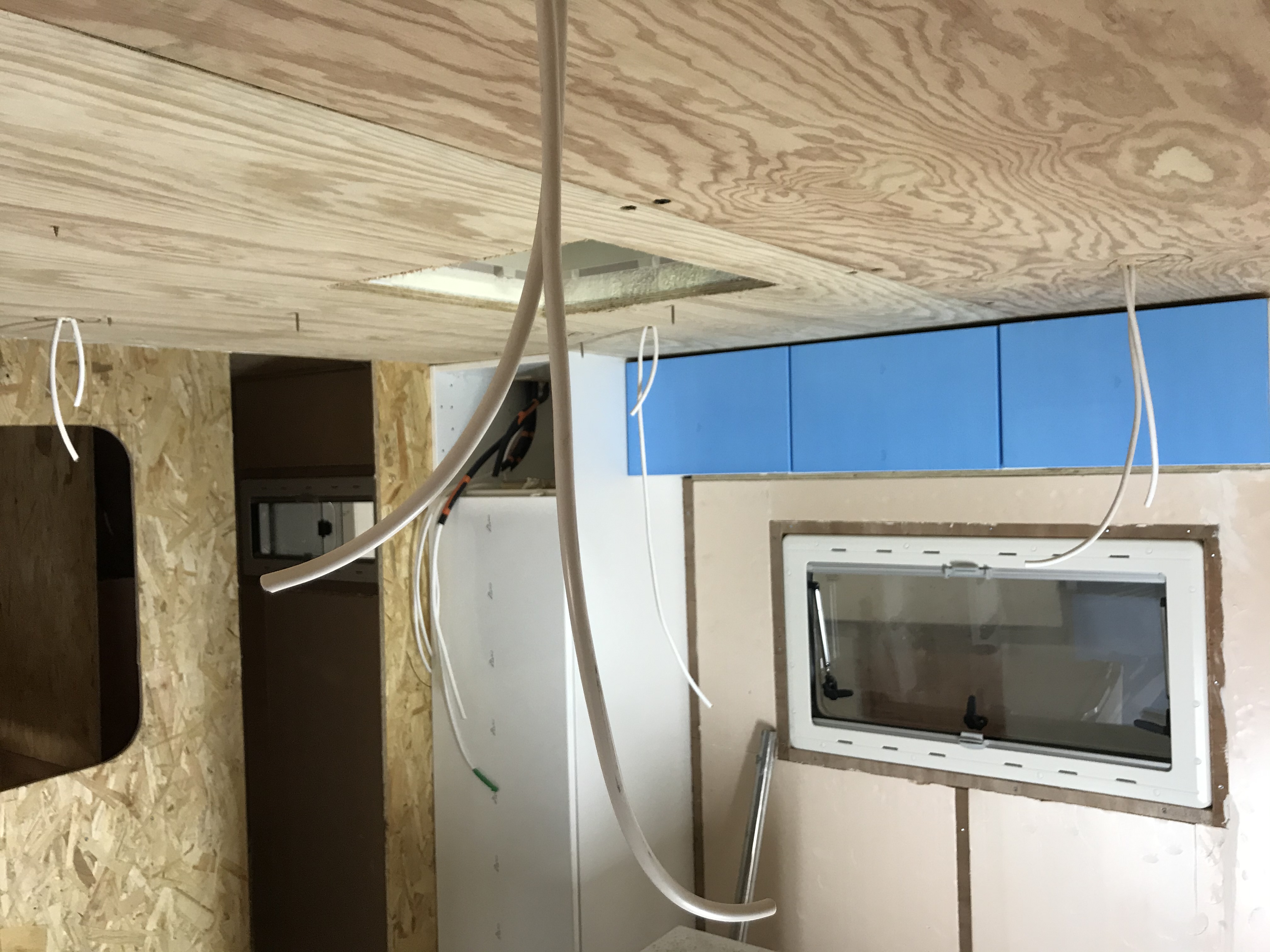

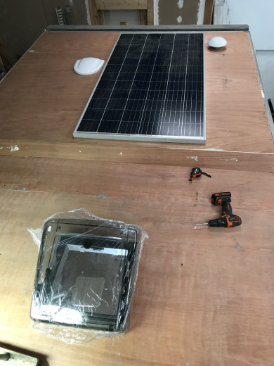

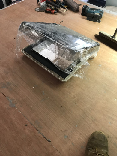

Bonsoir à tous ,
Aujourd’hui c est habillage du plafond , pose des spots et du lanterneau carré de vie .
Bonne soirée
