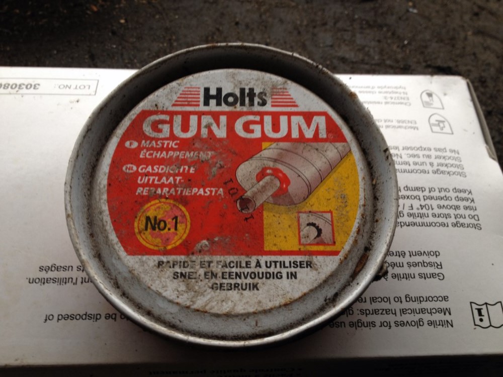

Peut-être as tu un défaut de portée de ta pipe sur la culasse? présente la sans joint et vérifie si tout "colle" bien.
Attention à la loctite, elle empêche de se dévisser mais aussi en cas de rupture de goujons, et là, ce sera un problème!
Sinon , si tes problèmes persistent , tu peux utiliser de un produit qui se dilue à l'eau qui ressemble a du mastic et qui est très efficace et durable pour les échappement
C'est une boite comme une grosse boite de cirage , j'essaierais si tu le souhaites de te faire une photo de cette boite pour essayer de trouver ce produit.

Merci pour ta réponse. Je pense effectivement que la pipe est déformée car lorsque je la présente, j'ai du mal à la mettre en place.
C'est quoi le produit dont tu parles ? Ici, ça doit pas être facile à trouver, mais qui sait ?

Hello Louis,
Si comme tu le dis , tes joints d’échappement lâchent régulièrement , et ce doit être certainement les mêmes endroits à chaque fois , c'est qu'ils sont victimes d'un problème de serrage , c'est pourquoi je penche pour une portée défectueuse
Le soutien turbo serait à vérifier également.
Le problème des fuites à cet endroit là , c'est que par effet chalumeau, elles te brulent les portée.
La pâte dont je te parle, si son efficacité est contestable pour un rôle d’emplâtre sur un silencieux , par contre comme joint elle se comporte plutôt bien, elle durcit et coincée entre deux portée elle ne bouge pas .
Elle comblera les inégalités de tes pièces serrées.
Quand à sa tenue dans le temps ...tu auras sûrement le temps de rentrer tranquille de ton voyage :lol: et d'aller faire voir à Leo que ça a tenu :mrgreen:
Courage
Ps : ci joint la photo
