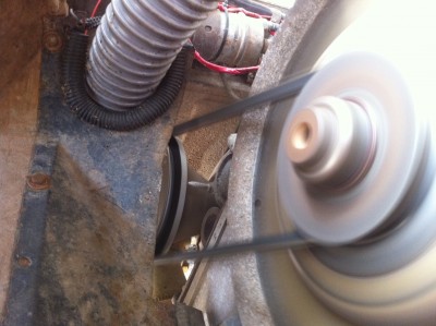

par YoHedge
Hop !
Bon j'ai fait des essais !!
alors un réglage (1disque) qui ne couine pas, la courroie ne semble pas avoir trop de ballant mais elle est bien tendue :
réglage tendu ?
réglage tendu ?
Le dernier réglage, est ce mieux ??

Re: Disque de réglage courroie
Posté : 30 août 2012 12:30
par Denis Chassac
Salut YoHedge
sur la vidéo, elle ne paraît pas du tout tendue... :shock:
Sur une petite distance entre les deux axes comme ici, tu ne devrais pouvoir pousser la courroie (en forçant) que de quelques millimètres, peut-être 1 cm en poussant vraiment fort. Là, j'ai l'impression qu'elle peut tourner "à la main" autour des poulies.
Il me semble qu'elle rentre trop dans la gorge.
Posté : 30 août 2012 15:02
par YoHedge
Ho trop cool !
Nouvel essai il ne reste plus qu'un disque de réglage...
http://www.youtube.com/v/JMYEzVbkI0M
Est-ce mieux ? :D
Posté : 30 août 2012 16:38
par Nomade
Tension correcte jeune padawan , mais:
quel bruit! il te manque 2 cylindres ? Ah, ah, ah!
Posté : 30 août 2012 18:23
par YoHedge
Ha top !
:thanks:
Merde bon je vais prendre une ou deux cannettes de coca c'est des bon cylindres ca, et je les poserais a cote du moteur :-)
Nan mais y avait un peu de starter...
En tout cas il ne fait plus ce petit grincement de casserole maintenant !!!
