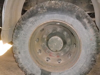

Apparament tu es en 10r22,5 donc je ne crois pas qu'une monte en 20" passe au niveau des tambours de freins à l'avant ...
Un exemple de grosse monte simple merco sur 1413 :
Oliv'

Non c'est la photo à Olivier avec sa photo de cabine boule...jantes 8 trous, toi c'est un 1017, rien à voir c'est bien du 10 trous.
Du coup je pense que quasiment toutes les jantes 10 trous en 20' doivent passer sur tes tambours.

Un exemple : des jantes de TRM2000 ne se monte pas sur un un SM8, ça ne passe pas au tambour mais par contre elle se monte sur Man.
Oliv'

Je le sais parfaitement, seulement là on est en 10 trous et on parle de jante à cercle 20', c'est moins compiqué.
