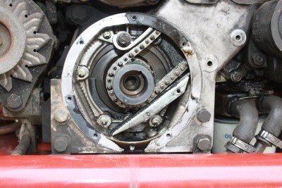

ouaille aille aille 010.jpg (34.46 Kio) Vu 6009 fois
sur cette photo on voit aussi autre chose , c est juste un conseil , mais pendant que tu as un bonne accès
les deux petites durites d eau du rechauffeur au niveau du filtre a huile semble être quelque peut gonflée mais essayer surtout de virer aussi les quatre colliers de serrage d origine , quand tu n as pas la place , c est assez merdique
a plus sylvain
Re: La fuite au prochain numéro
Posté : 06 avr. 2012 08:00
par 2MV
Salut Sylvain,
Eh ben, c'est prévu pour les durits coudées, pendant que c'est accessible, et pour pas d'autres petits trucs à côté. :wink:
Je profite au maximum du démontage et de l'accès facilité, car je ne vais pas faire ça toutes les semaines :lol: :lol: :lol:
A +
Michel
