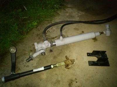

Sylvain,
Voici le vérin que j'ai, à priori, il manque la rotule arrière (en prolongement des 4 goujons.
Qu'en pense tu ?

salut fabien
une photo de ton verin sur un land
verin rotule.jpeg (11.7 Kio) Vu 5338 fois
il te manque une rotule
par contre pour moi , c est pas la rotule de pied qui te manque , mais celle qui va au pivot
en gros , une rotule avec une plaque a quatre trou et sur cette plaque un filetage qui va avec la rotule
a plus sylvain

par Fabien 42 & 69
Oui, une rotule et son support le support avec un filetage femelle et quatre trous de fixation en extrémité de vérin....
J'espère que Joris aura cette pièce qq. part, sinon, je ne sais ou je vais dégoter cela (la rotule encore, je peut sans doute récupérer l'existante) mais le support....

par SYL05
une plaque epaisse un trou ecrou et contre ecrou lol :lol:
