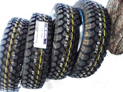

tien est ce que quelqu'un connais les roadstone roadian MT 235/85R16 ?? par ce que j'ai bien envie de les tester...il sont a moins de 100€ et ce n'est pas des rechapé (a premiere vue)
voila les gommards....
