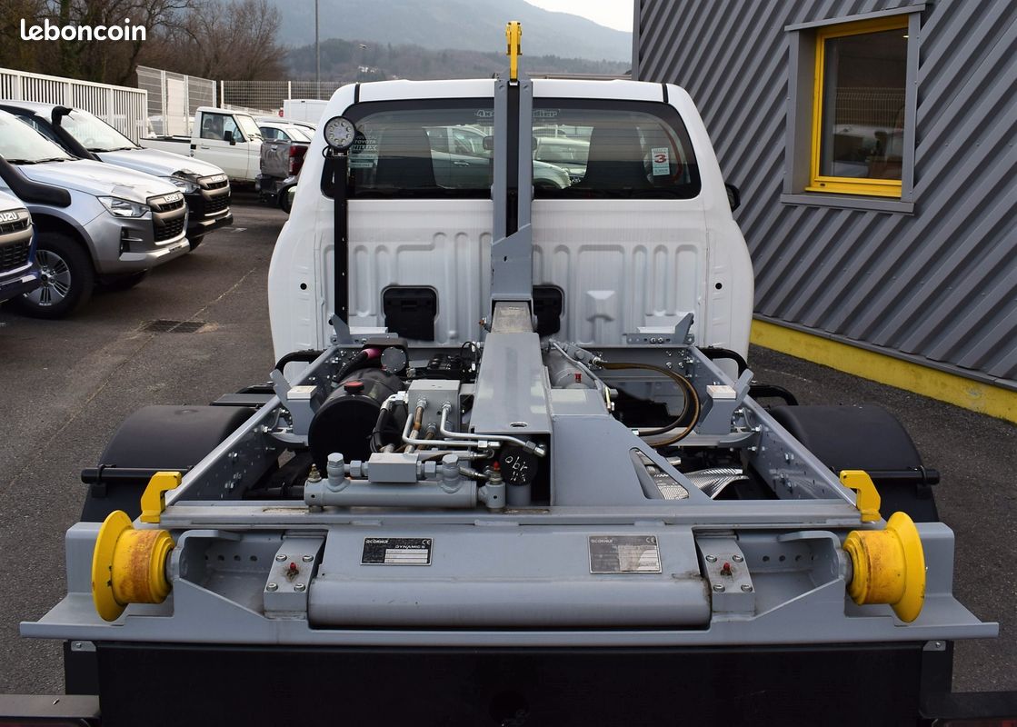

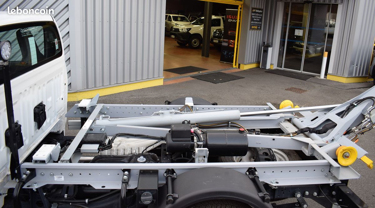

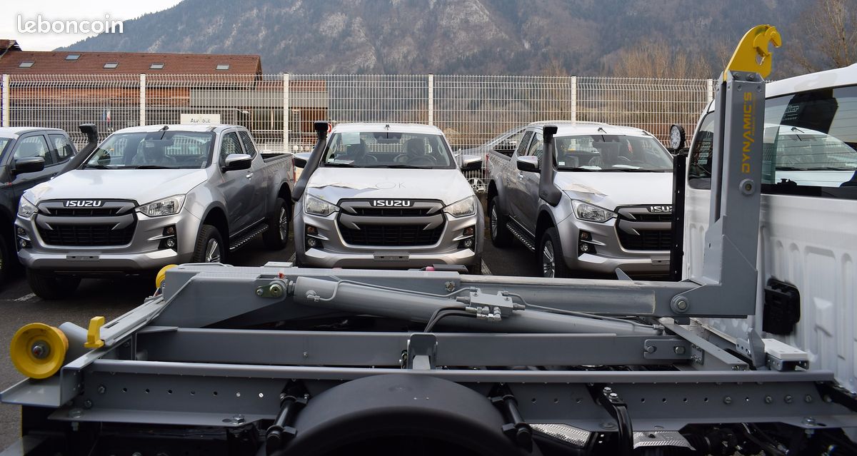

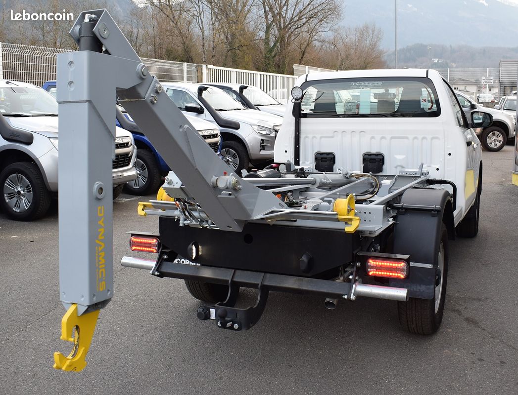

et au passage ce que coute un système neuf pour un 3t5 https://www.leboncoin.fr/transport_manu ... 488774.htm
Les systèmes DYNAMIC’S sont destinés à équiper les véhicules de PTAC de 3,5T pour la manutention et le transport de tous types de carrosseries sur berces : bennes, containers, plateaux, citernes, cellules, etc… Le bras hydraulique D20CA combiné à une berce, permet le transfert, le bennage ou le stockage de différents matériaux.
"Dimensions faux châssis :
Longueur : 230cm
Largeur : 135.5cm
Bras : 190cm de long / 82.5cm de haut
Entre les rouleaux : 106.5cm
Caractéristiques :
Charge admissible bras : 1.6T
Longueur de caisse utile préconisée : 2260cmx1780cmx330cm
Fournitures en kit, pour montage comprenant :
Appareil complet prédisposé
Boîtier radiocommande avec câbles de télécommande de secours
Phare de travail à LED en arrière cabine
Ailes de protection des roues arrière
Flexibles hydrauliques
Groupe électropompe 12v
Notices de montage, d’utilisation et d’entretien
Destiné à un usage professionnel dans tout domaine d’activité.
Se monte sur 4x4 type Toyota Hilux, Isuzu D-max, Ford Ranger et camion 3.5t type Isuzu, Renault mascott/master, Iveco Daily, Mercedes Sprinter etc…
Berce tout alu également disponible au prix de : 2500€ HT/unité
Prix du bras : 12 800€ HT"
de quoi presque regretter de m'être séparé du miens contre une ristourne de 500e sur le porteur pour en être débarassé ...
Longueur : 230cm
Largeur : 135.5cm
Caractéristiques :
viewtopic.php?p=210243#p210243
