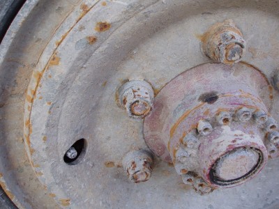

Yep juste un petit conseil si je puis me permettre : après une virée dans le sable en bord de mer passe ton camion au karsher! Châssis/moteur y compris, parce que je peux te dire que tout se met à rouiller après ça... C'est du vécu
- virée à Beauduc
et quelques jours après :
- tout est recouvert d'une pellicule de sable/sel et le moindre bout de métal à nu se met à rouiller
Quand j'ai voulu reprendre le camion quelques jours plus tard, grosse grosse galère pour arriver à le redémarrer, je pense que des pièces moteur étaient grippées par le sel... pas glop...

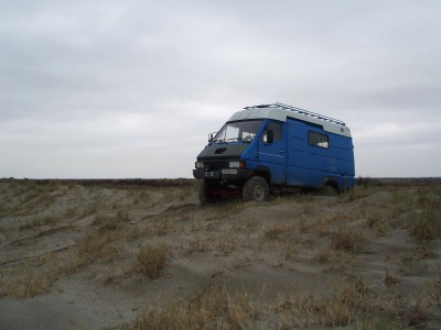

c'est un "toit saharien" oliv
c'est le top du top pour eviter le coup de soleil direct sur la caisse..... et rafraichir grace au fin courant d'air !
on voyais ca sur certaine land ...!!
Re: "El Majore" le Magirus mercure 120Ch
Posté : 12 oct. 2011 14:14
par Denis Chassac
joen a écrit :c'est un "toit saharien" oliv
On a même vu ceci sur un TP3 fourgon mais je ne réussis pas à trouver de photo où on le voit bien.
Si son ancien proprio peut nous en parler
Posté : 12 oct. 2011 16:55
par Bruno Jordan
J'y avais même pas pensé, tout ça est tellement loin.
Une grande plaque d'alu fixée sur des tubes carrés alu de 40x40 fixé eux même sur le toit du TP3 avec des inserts caoutchouc pour ne pas créer de couple électrique créateur de corrosion.
Les panneaux solaires étaient intégrés dans l'épaisseur
