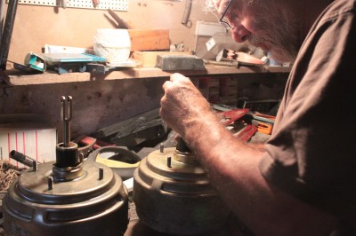

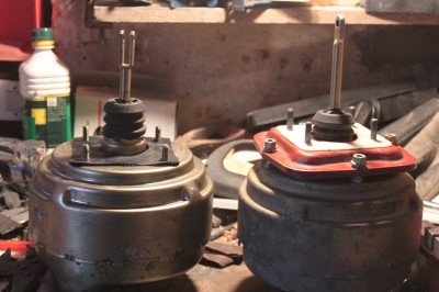

Bon c'est déjà pas mal comme différence. Explications en images
![mastervac 001.jpg (1.39 Mio) Vu 13193 fois La différence entre les deux, juste déposés](./download/file.php?id=22351&t=1&sid=521b1c1c8862ab37d391f39b8ce1228b)
- La différence entre les deux, juste déposés

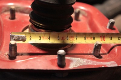

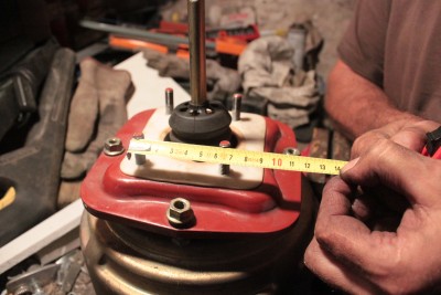

![mastervac 002.jpg (1.63 Mio) Vu 13193 fois Mesure de l'entretoise des pattes de fixation du nôtre](./download/file.php?id=22352&t=1&sid=521b1c1c8862ab37d391f39b8ce1228b)
- Mesure de l'entretoise des pattes de fixation du nôtre

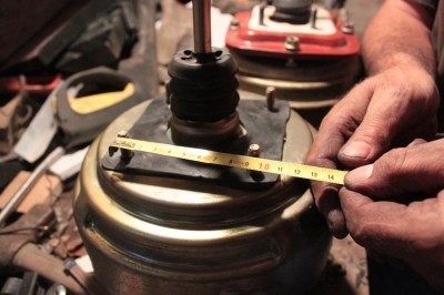

![mastervac 003.jpg (1.57 Mio) Vu 13193 fois Mesure de l'entretoise des pattes de fixation de l'autre](./download/file.php?id=22353&t=1&sid=521b1c1c8862ab37d391f39b8ce1228b)
- Mesure de l'entretoise des pattes de fixation de l'autre
![mastervac 006.jpg (1.62 Mio) Vu 13193 fois En enlevant l'élément rouge sur le nôtre, on retrouve la mesure de l'entretoise des pattes de fixation de l'autre.](./download/file.php?id=22354&t=1&sid=521b1c1c8862ab37d391f39b8ce1228b)
- En enlevant l'élément rouge sur le nôtre, on retrouve la mesure de l'entretoise des pattes de fixation de l'autre.

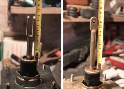

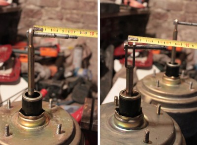

![mastervac21.jpg (3.11 Mio) Vu 13193 fois Une fois les deux dans le même état de nudité, on voit aisément la différence entre les tiges (longueur et embout).](./download/file.php?id=22355&t=1&sid=521b1c1c8862ab37d391f39b8ce1228b)
- Une fois les deux dans le même état de nudité, on voit aisément la différence entre les tiges (longueur et embout).

Sauf que sur le nôtre, la tige refuse de se saquer. Seb pense qu'elle a dû passer au travers et qu'elle est coincée. En tout cas impossible de l'enlever.
![mastervac 012.jpg (1.64 Mio) Vu 13193 fois Impossible à saquer, je vous dis...](./download/file.php?id=22356&t=1&sid=521b1c1c8862ab37d391f39b8ce1228b)
- Impossible à saquer, je vous dis...

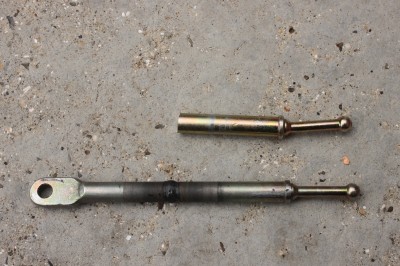

Pour le fun, il existe aussi une autre différence de montage, celui de l'axe de fixation à la pédale, d'où l'embout autre.
![mastervac22.jpg (3.09 Mio) Vu 13193 fois CQFD](./download/file.php?id=22357&t=1&sid=521b1c1c8862ab37d391f39b8ce1228b)
- CQFD

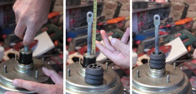

Il ne me reste plus alors qu'à remonter la tige réparée et à vérifier les cotes.
![mastervac 008.jpg (4.47 Mio) Vu 13075 fois C'est plus marrant que les Lego de mes petits-enfants](./download/file.php?id=22377&t=1&sid=521b1c1c8862ab37d391f39b8ce1228b)
- C'est plus marrant que les Lego de mes petits-enfants
