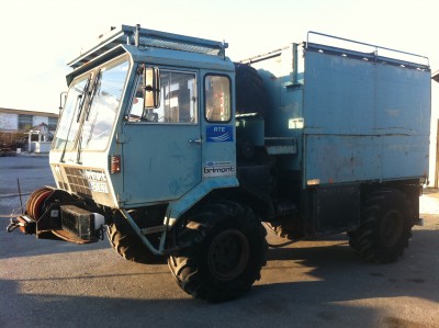

merci . oui, c'est un beau camion, en tout cas il me plait beaucoup.
ce brimont est la dernière évolution d'ETR. la cabine est la dernière version avec un arceau de sécurité intégré et une meilleure isolation phonique que sur mon ETR de 82. le moteur est biens sur le MIDR 06 02 12, même avec des batteries de faible capacité, cela démarre au quart de tour.
c'est un 206, donc une boite ZF 6 vitesses avec un transfert à 2 vitesses.
le camion posséde les 4 roues directrices. on peut rouler en 2 roues directrices, en 4 roues directrices, en marche en crabe et en direction AR uniquement avec un petit manipulateur électrique. le blocage de l'articulation se fait en cabine.
le treuil est un 3 tonnes, j'aurais bien aimé un treuil brimont de 4,5 t, il sont très très solide. mais par contre, il doit y avoir au moins 150 m de câbles, cela laisse la possibilité de moufler.
La caisse est amovible, un système de 4 vérins soulève la caisse après le déverouillage de celle-ci, ensuite on sort les pieds et on rentre les vérins, et le véhicue avance.
une petite photo des vérins.
