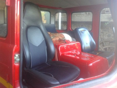

Pose des nouveaux sièges :
Nouveaux sièges
Nouveaux sièges
Celui de gauche bien sur ;)

Fabien 42 & 69 a écrit :Pose des nouveaux sièges :
hein..?? bin hé,celui de gauche il est d'origine !!..... :mrgreen: :lol:
