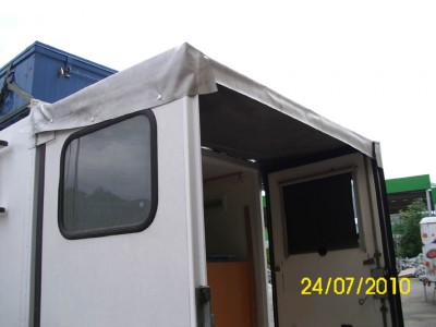

Petite visite à mon 710M, toujours en vente à Sion (Valais-Suisse) :
La bâche de la cabine du 712 est blanche, maintenant. C'est moins chaud et sous la peinture blanche il y a surtout 2 couches de résine polyester qui rigidifient la bâche et supprime ce bruit d'enfer quand la toile flotte. J'ai également collé au-dessous, un feutre de 10mm...
Surprise : on entend enfin la radio en roulant !!!
Depuis j'ai commencé l'aménagement de la cellule, mais c'est encore qu'un aperçu. Là il y a encore du travail...
La suite et les détails tout bientôt !!!

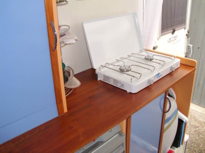

LA SUITE... quelques week-ends plus tard...
Après les découpes pour la ventilation du frigo, je me suis rendu compte de la résistance incroyable de cette cellule et c'est sans soucis que j'y fixe tous les éléments de mon mobilier. Il me reste encore à trouver le réservoir d'eau définitif qui sera placé sous une banquette, fabriquer un réservoir essence supplémentaire qui prendra place sous un plancher surélevé sous la table, installer des fenêtres, puis le circuit eau et électricité. Bref, encore du job !
Mais l'aventure commence avec les préparatif, non ? Pour le moment il est utilisable comme tel pour mes premières vacances en Pinz. La suite après.
Bon, comme j'ai lu quelque part sur le site, c'est pas évident de trouver de la place dans un Pinz, et c'est bien vrai ! Je me demande encore où je pourrai installer, ranger tous les effets nécessaires pour un grand voyage. Mais j'ai encore pas mal de rangements à créer et j'utiliserai le coffre de la roue de secours pour y installer la bonbonne de gaz et gagner ainsi un grand placard. Et puis les idées naissent en aménageant...
Alors voilà cette première partie achevée :
La fameuse paroi du Pinz
- Réchaud économique...
- Récupération d'une vieille bâche pour couvrir l'entrée par temps de chien
