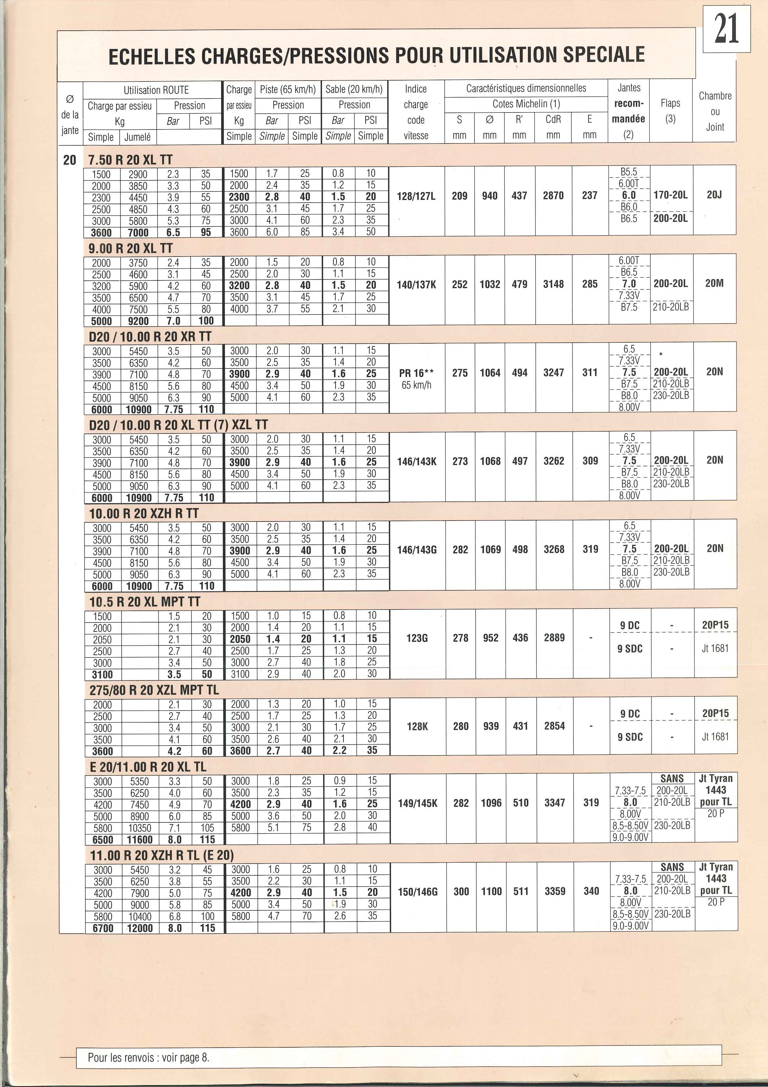

Histoire d'en rajouter, voici ce que dit Ponticelli dans le livret de conseils de conduite:
Sur des 750R16, jusqu'à 6,3 à l'arrière en 4T5 pour une charge maxi autorisée à 2900kg sur l'essieu.
