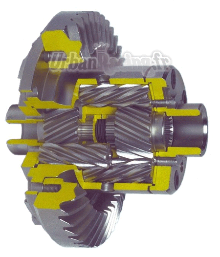

hippo a écrit : quand a la répartition du couple entre avant et arrière...je crois qu'on lit un peu tout et n'importe quoi a ce sujet...il faudrait qu'on m'explique la méthode de calcul :roll:
Si tu veux te prendre la tête un bon coup :o sur les differentiels et la repartition du couple, le lien ci dessous est super bien fait, et autant que je puisse m'en rendre compte, exact.
Avec en plus quelques illustration qui permettent de mieux comprendre les differents systèmes. :idea:
http://www.autocadre.com/forum/lofivers ... 12503.html
Pour la repartition du couple entre l'avant et l'arriere, si on la veut assymetrique, ils proposent le differentiel Mercier, dont ils disent qu'il permet facilement d'avoir une repartition du couple assymetrique. Pour l'illustrer, je trouve l'image ci dessous similaire et plus parlante.
Avec ce système en interpont, les pignons centraux ne gerent pas le rapport de transmission (et donc la vitesse) comme un pignon de boite de vitesse, mais ils repartissent le couple entre essieux, quand ceux ci ne tournent pas a la même vitesse. (En ligne droite, les 2 essieux a la même vitesse, la repartition du couple n'est pas faite par le differentiel, il ne "travaille" pas).
On comprend assez bien que si on met des pignons centraux de diametre different, ils vont transmettre des couple differents aux essieux auxquels ils sont lies. (toujours quand le differentiel "travaille").
Bonne lecture, bonne prise de tête. :wink:
Pierre

Sur cette photo on voit bien la différence.

Bruno Jordan a écrit :Sur cette photo on voit bien la différence.
Super Bruno, je ne connaissais pas, c'est très parlant.

en effet...le lien est intéressant mais ne fait qu'éffleurer la question de la dissymétrie... mais la photo de bruno est assez percutante de ce coté là...
par contre...donc pour en revenir a nos moutons...les "B" ou iveco ne possédant pas de différentiels centraux (ou "interpont")...donc comme le dit dimitri..ça ne s'applique pas aux B ou ivecos..
quand je dis qu'on lit tout et n'importe quoi...par exemple concernant la répartition du couple sur un syncro..j'ai a peu pres vu tout et son contraire...donc je suis d'un naturel sceptique :wink: ça permet de lever le voile sur des aspects dont certains n'avaient peut être même pas de notions :D
