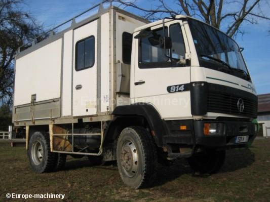

Un copain qui a acheté un PL Mercedes 4X4 chez HVI monté roues jumelées les a échangées contre des roues simples à cerclage.
Aucun problème pour trouver les nouvelles chez Mercedes, ce sont d'ailleurs des Bouzinac.
Le pont est bien compatible roues jumelées ou simples.

non en fait ça ne répond pas tout a fait a ma question Dimitri:
on est tous d'accord qu'un pont pour roues jumellées est plus étroit a l'arrière que celui de devant...mais ce que je constate c'est que c'est aussi le cas des "B" à ponts Renault qui n'ont pourtant pas des roues jumellées...
on est tous d'accord aussi qu'il suffit d'enlever la roue intérieure pour avoir le même aspect qu'un ponticelli ou un "B" ponts renault dont la roue arrière est retournées par rapport a celle de devant...
François qui a des roues jumellées sur son ponticelli semble convaincu que son pont est identique a ceux qui ont des roues simples et il a probablement raison , les exemples de poids lourds ci dessus le montre égallement comme l'exemple cité par bruno...
maintenant pensez vous qu'on puisse en tirer une règle générale et que tout pont a roues julmellées se satisferai d'un montage en roues simples avec le déport qui va bien...
c'était ce que se demandait (se demande toujours?) Matastrof avec son sprinter.
j'avais soulever l'hypothese que les roulements travailleraient en porte à faux plus grand (comme si on méttait des éllargisseurs de voie qui tuent la mort...ou qu'on montait nos roues a l'envers tout simplement comme je l'avais fait une fois pour illustrer le propos...
bref..au delà de l'intéret ou non d'être en roues jumellées..certains se posent légitimement la question de savoir si c'est faisable systématiquement...de passer en roues simples..tout simplement..ça semble bien être le cas sur les poids lourds du moins.
