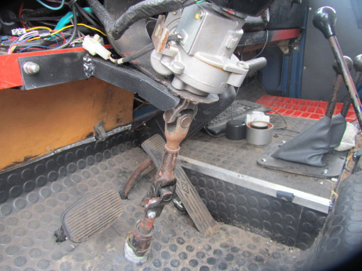

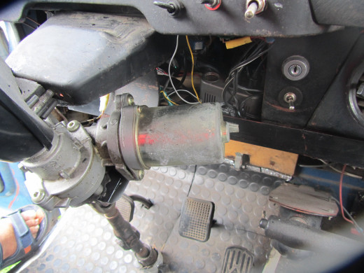

come 09 a écrit : 07 avr. 2022 08:31 y a moyen que tume fasse des photos denis ? je vais faire pareil sur le 2087..... :mrgreen:
Voilà enfin !

super merci denis....au ct ça passe ?

come 09 a écrit : 25 avr. 2022 15:26 super merci denis....au ct ça passe ?
Je crois bien y être passé plusieurs fois depuis le premier montage (sans le 2eme cardan) mais pas depuis le passage en collection (en 2018).

ha ok.... merde.... sur la goelette faudra peut être que je fasse un boîtier "normal" pour le ct, et un modifié comme le tien....
