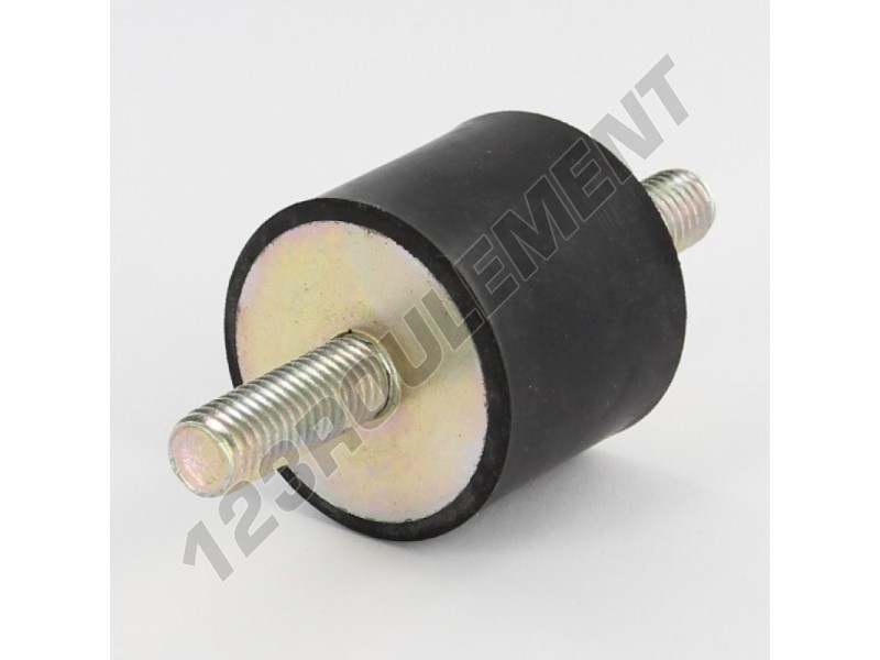

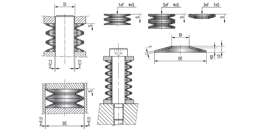

Oui j'ai bien un plan qui a été gratter sur un coin de papiers qui doit traîner à mon atelier :roll: que je peux refaire au propre.
le tube utilisé est du 35x35x3 et la cornière du 40x40x4 pour les fixations et monté avec ce type de silent bloc
silent bloc sup BV 2.jpg (18.71 Kio) Vu 4387 fois
G = M10
H = 35 mm
D = 40 mm
h = 30 mm ( à recouper) 15 mm suffise de mémoire

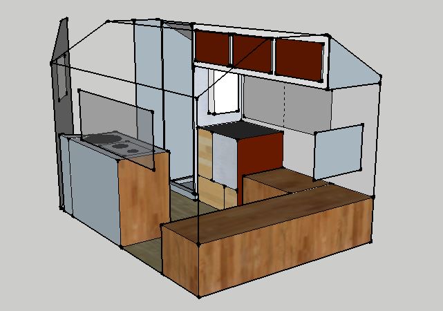

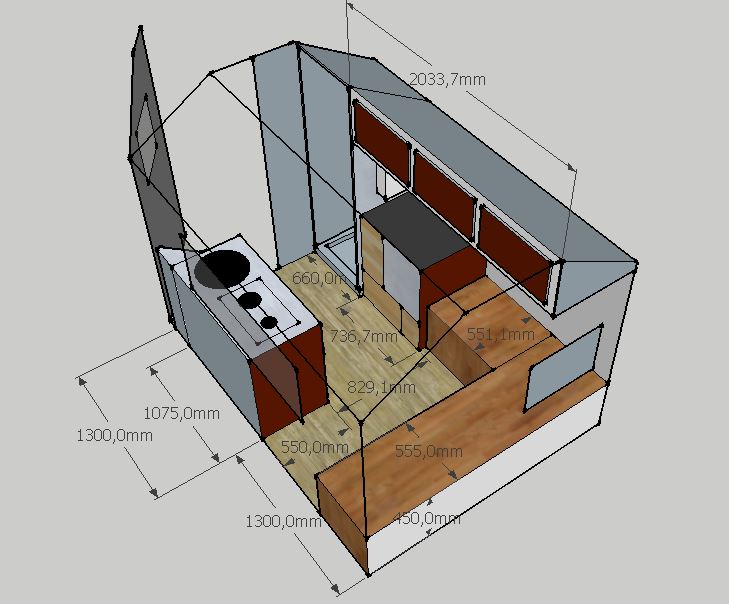

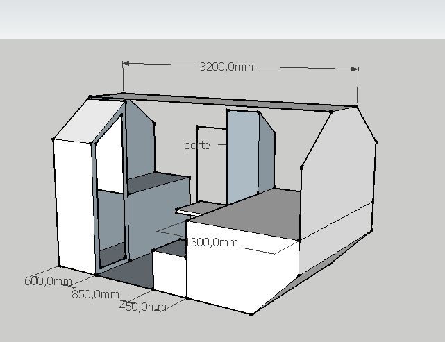

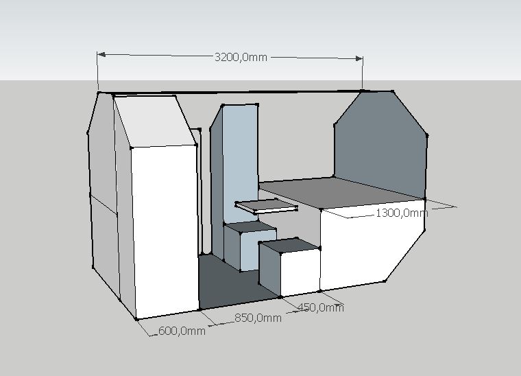

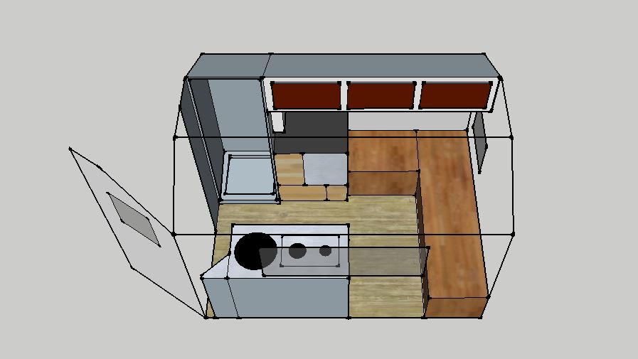

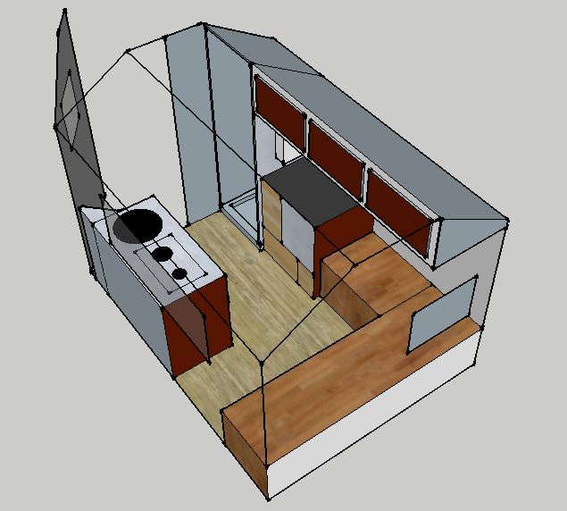

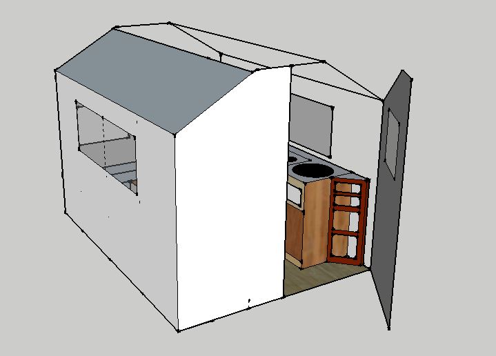

Merci, Oui le résevoir est au même endroit mais un peu plus haut, j'ai fait un support ( un cadre en tube de 35x35) qui reprends les trous de fixation du réservoir d'origine. Sur lequel vient se boulonner les supports du réservoir.
j'ai réalisé un plan 3D sur sketchup avec les côtes approximatives ( de mémoire) mais pas trop loin de la vérité quand même.
les plans ne comporte pas la table et la rallonge lit, je ne manquerai pas de faire des photos dès que possible.

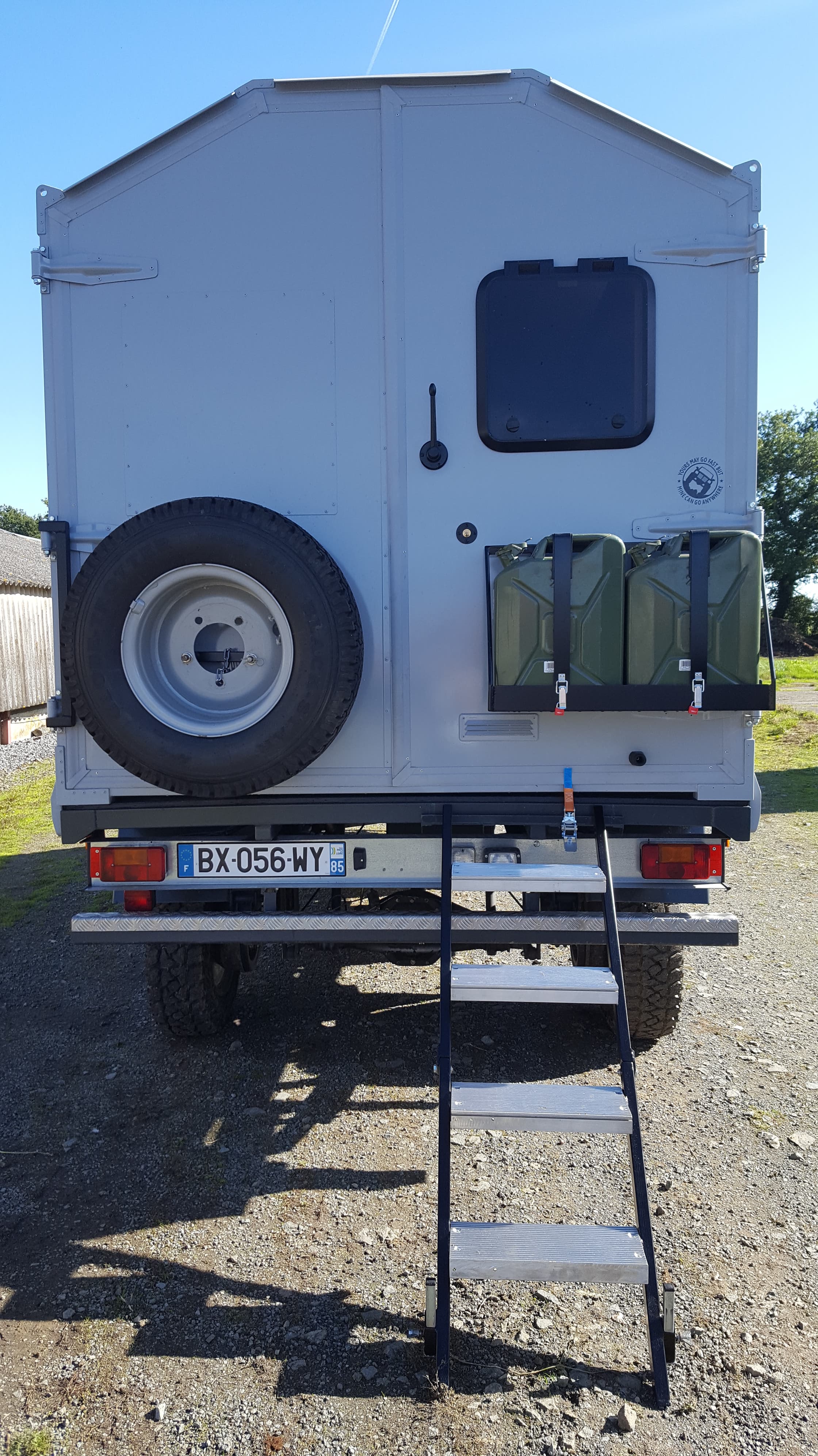

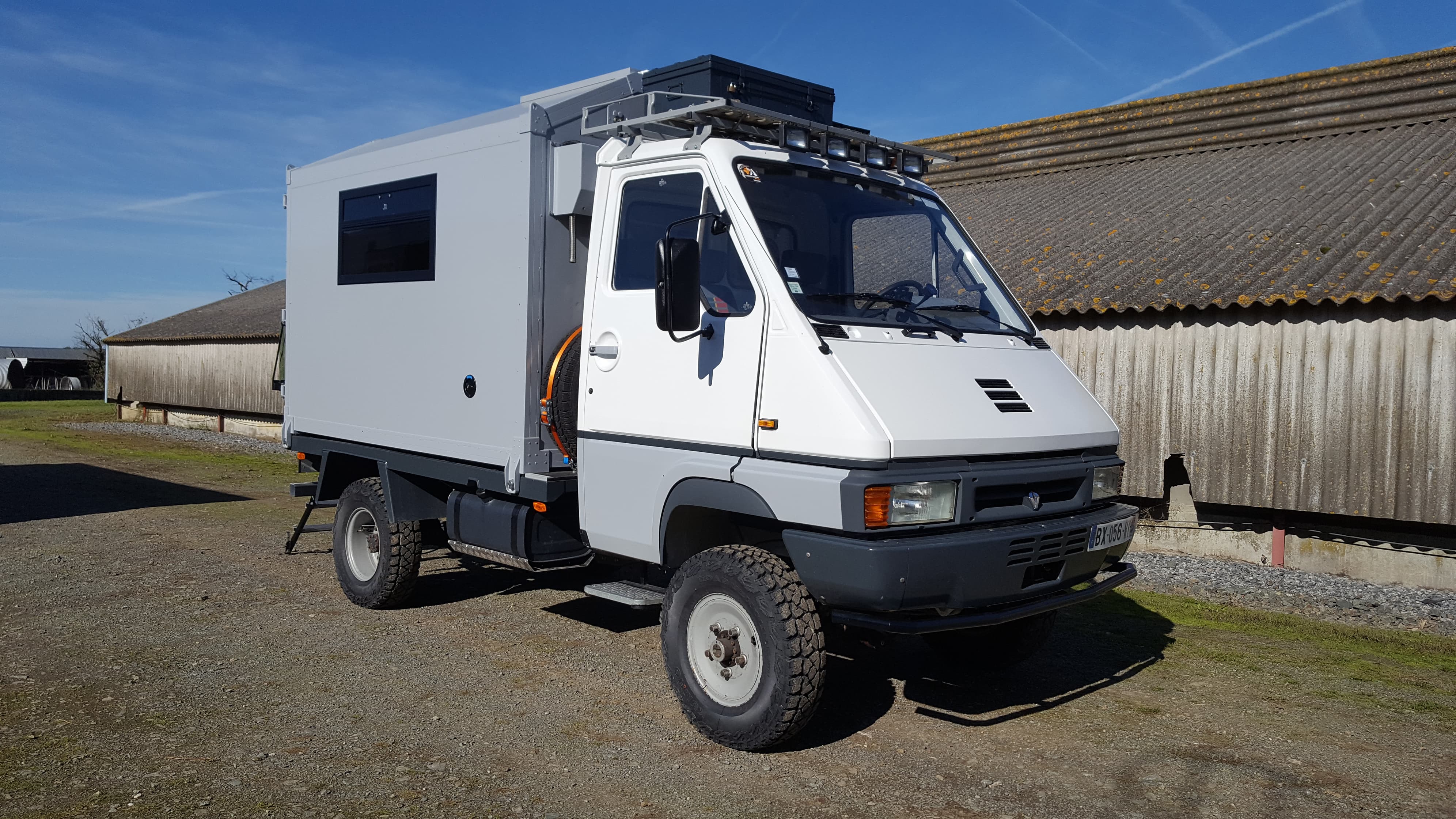

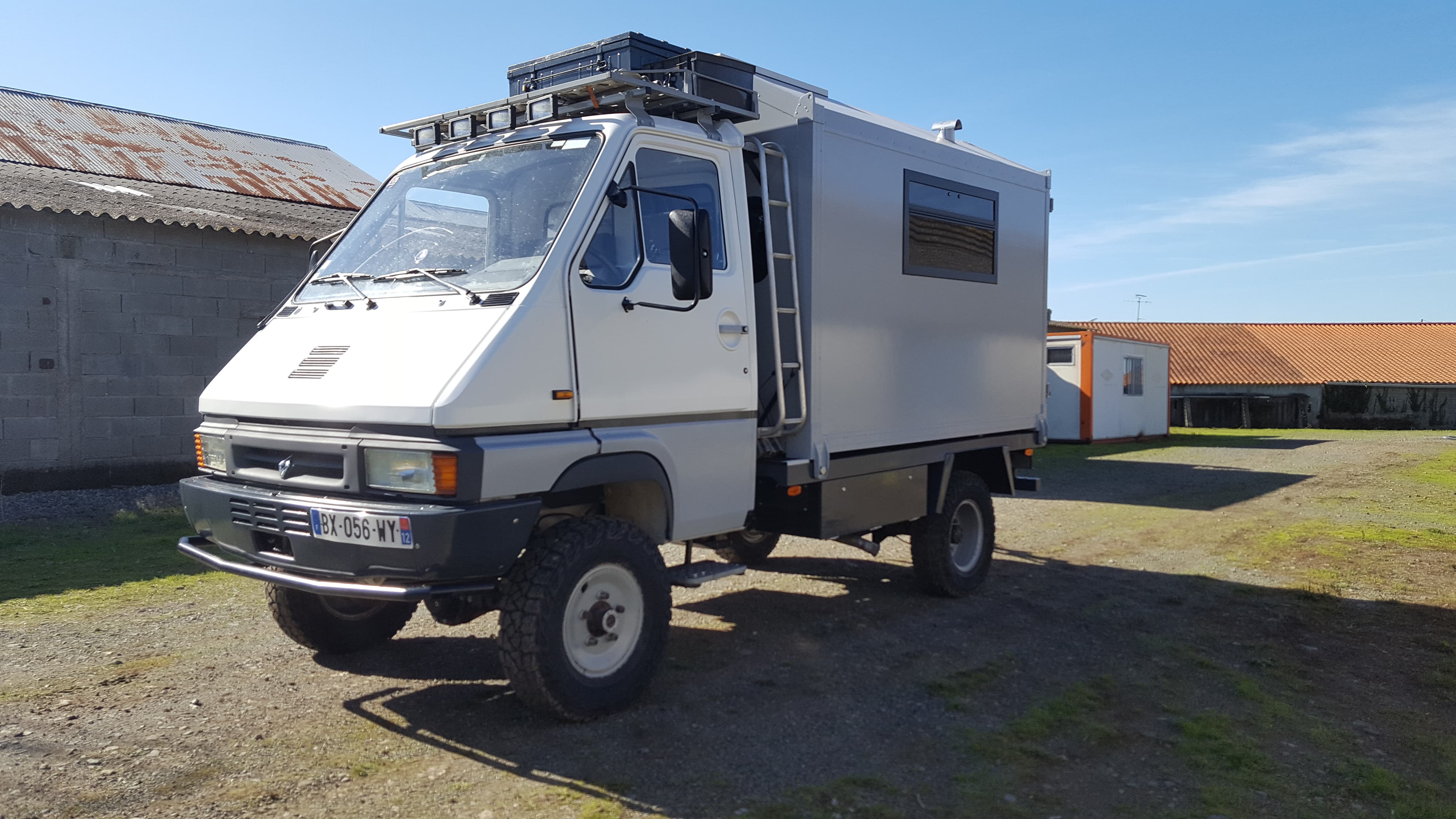

Le voilà avec tout les accessoires montés, la malle a trouver place sur la galerie avec les plaques de désensablage
👍 1

Très belle réalisation,
Ça fait un Ponticelli de plus sur le Forum
Plus que à attendre quelque temps pour en profiter et partir en vadrouille.

Le bac à douche fait 590x510, la cabine de douche en dimension intérieur doit avoir une profondeur de 560 mm et une largeur de 640mm,la cotation de 660 mm sur le plan est hors tout. Je ne manquerai pas de faire plus de photos dès que possible.
Oui le lit fait 130x190 ce qui se rappproche d'un petit lit deux places standard (140x190). nous ne sommes pas spécialement grand 1.72 m pour moi un peu moins pour mon amie mais avoir un "grand lit" était une priorité. Le salon convertible est tout le temps en position lit ce qui est bien plus pratique sauf quand il faut aller chercher dans les coffres.

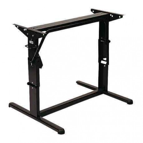

Le pieds de table utilisé est un modèle comme celui-ci >>
pied-de-table-automatique-2-positions-grand-modele-marron-pour-caravane-et-camping-car.jpg
Une position haute et une position basse, à ajuster avec 5 trous pour arriver à la hauteur de ces banquettes et possibilité d'ajuster encore avec une calle en CP entre le plateau et la table.
La table ne comble pas tout l'espace vide j'ai donc une rallonge sur charnière qui se bloque avec deux verrous (là ausssi photo à venir)
L'emplacement à l'avant est un pneu de secours pour gagner un peu de poids mais une roue de secours peux s'y placer.
Les pneus se sont des kumho road venture MT51, après les 11 000 kms parcourus j'en suis globalement satisfait,c'est du mud ça fait bien le taf! pour la conduite sur route avec B 4X4 pas sur que c'est une réel incidence sur le bruit ou le confort en cabine :lol:
Sa fait une belle douche!! j'envisagé un peut moins!!Je vais regarder tout ça!!
Tu as de l'eau chaude du coup?
Dac dac, on fait tout les deux un peut plus de 1m80... je pense qu'on va se maquetter différente taille de lit et voir quelle dimension min nous conviendraient le mieux!!!
Pour nos deux fille, les 1m90 de la largeur feront l'affaire, ou pourra même y intégrer du rangement en pied temps qu’elles sont petite...
le coffre à gaz situé dans le meuble cuisine contient une bouteille de 13 kg ce qui nous offre une très bonne autonomie, plaque gaz et chauffe eau fonctionne uniquement au gaz.C'est une frigo dometic à compression 12v.
Pour les repas c'est souvent dehors quand le temps le permet, sinon nous somme assis en tailleur sur le lit, en protègeant avec un plaid mais globalment en mangeant proprement ça le fait :lol:
J'avoue que dans ma tête trote l'idée de rallonger le shelter de 50 cm pour refaire l'aménagement avec un lit fixe + coin dinette et aussi mettre en oeuvre mon idée de liège ... mais ce n'est pas la priorité.
une ébauche de l'idée
Sur les Ponticelli ce sont également des jantes en 5.5 x16 à cerclage (pour les renault aussi c'est a cerclage?) pour le moment j'ai conservé ces jantes avec des pneus en 235 85 R16 c'est beaucoup mieux que du 7.5 R16 mais je trouve que c'est un peu limite pour jouer dans le sable :mrgreen:
L'idée aussi de passer sur des jantes plus larges n'est pas exclu.

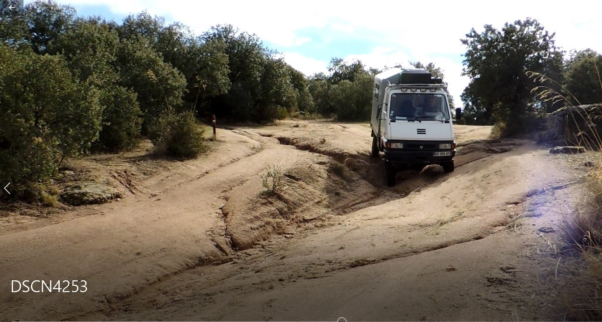

je suis en châssis rigide, je ne pense pas qu'un châssis 3 points sur un camion comme le mien est une réel utilité, je ne fait pas du trial avec et le châssis est relativement court
il y a certes des passages accidentés mais ce n'est pas la majeures partie des pistes que j'ai fréquenté pour le moment
A+ bon dimanche :mrgreen:

Juste pour info mon B est en fourgon et le châssis se tord déjà pas mal je trouve, donc fais attention, en cabine/plateau ce doit être pire...
salut! merci pour l'info, je fais surveiller de près entre la cabine et la cellule ;) pour le moment pas de soucis à déplorer
Modifié en dernier par crousti bat le 01 avr. 2020 20:38, modifié 1 fois.
Messages : 5919
Re: Le Bourricot 4x4
Jettes-y un oeil en situation de croisement de ponts, moi je me suis aperçu que ça bougeait pas mal car j'avais fixé mon intercooler en liaison sur la caisse et comme le radiateur est fixé par silentblocs sur le châssis j'ai eu ce résultat :
Les crochets du haut de l'intercooler se sont soulevés bien comme il faut, du côté le plus important ça a bougé d'environ 4cm.
En sachant que la caisse d'un fourgon est fixée en rigide sur tout l'arrière et que seule la "partie cabine" est montée sur silentblocs, donc ton châssis doit avoir encore plus de souplesse.
En tous cas ça mérite d'être surveillé oui à mon avis ;)
crousti bat
Expert Renault
Expert Renault
Messages : 94
Enregistré le : 20 févr. 2017 14:26
Message par crousti bat »
Oui en effet !! :shock:
J'ai réaliser un montage dit "belleville" sur la première bride ( gauche et droite) de la cellule, je vais surveiller à ce niveaux là.
Si je constate dans le temps déformation, soudure ou vis cassé je pourrai eventuellement pousser ce système jusqu'a la seconde bride
si je constate dans le temps déformation ou vis cassée je pourrai éventuellement pousser ce système jusqu'a la seconde bride... voir pourquoi pas la troisième d'une manière étagé rondelle triplé, puis doublé pour finir sur une simple à la troisième bride.
