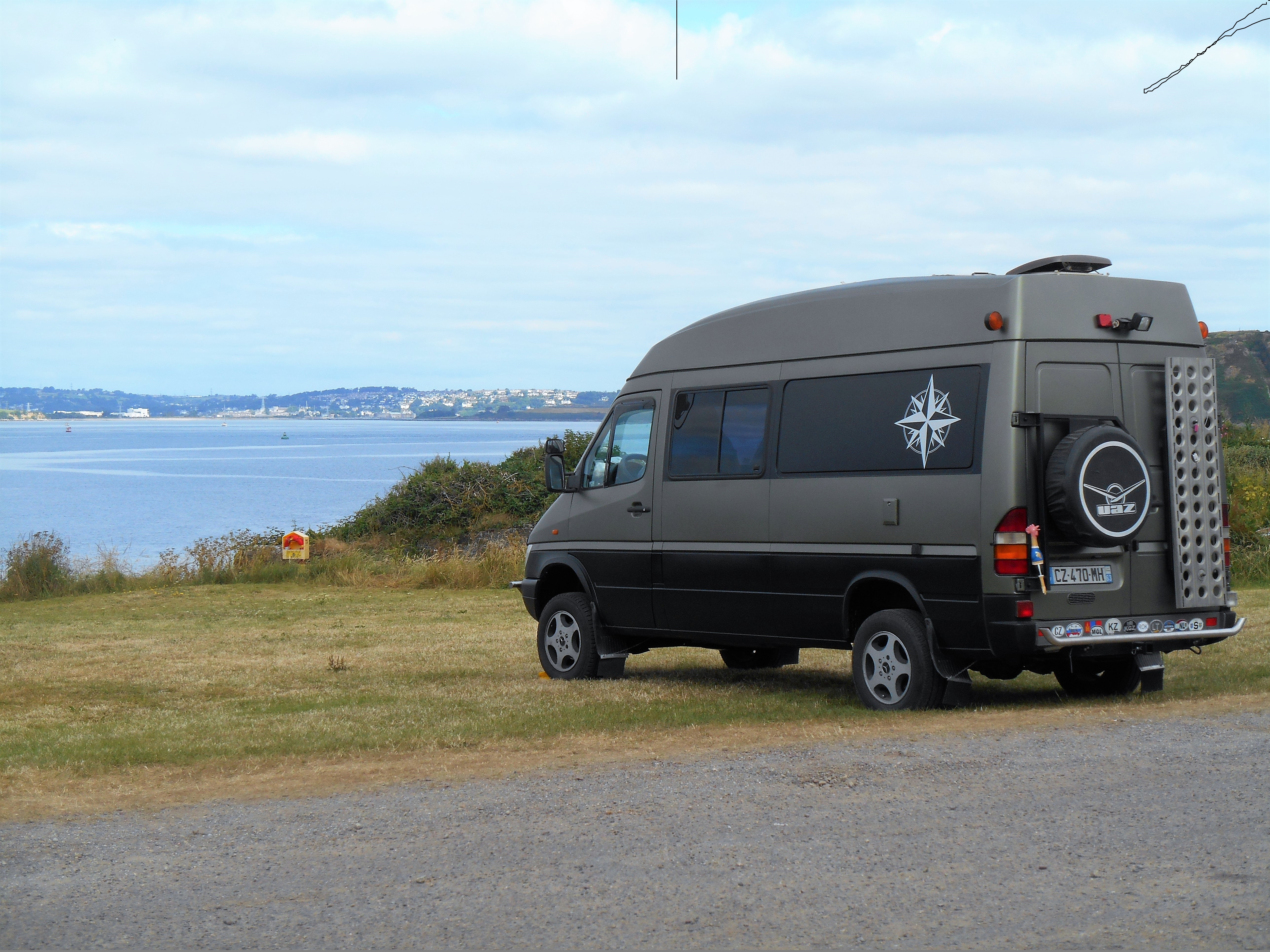

Posté : 22 déc. 2019 14:04
par pepere63
Bonjour ,
puisqu'on est dans les photos , le mien :
La caisse est surélevé de 3 cm devant et derrière . Mais les porte à faux sont faibles . Le point noir est le pont arrière avec une garde au sol faible . En cas de grosses ornières , il faut faire gaffe .
Bye .
