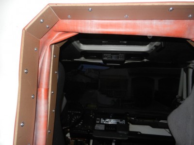

mariol66 a écrit :Le soufflet, ça n'a pas été évident, le peu d'espace entre la cellule et la cabine, nous a empêché de le fixer en extérieur, du coup, la seul façon de le démonter pour lever la cabine, est de retirer les vis d'un côté. C'est certes pas pratique et surtout pas rapide mais on a pas trouvé d'autres solutions. Il est fait en silicone avec du surplus pour épouser la torsion cellule cabine.
Petit déterrage de post... :shock:
En lisant ceci, cela me fait penser que je me pencherai bientôt sur le problème. Autant prendre les devant pour mieux cogiter.
"Fait en silicone avec du surplus" Ca se trouve où ce genre de produit ? Car une recherche sur le net me donne plus des plaques en silicone pour la pâtisserie... pas envie de mettre des bougies sur le toit de Cargol... :D
Et le surplus, c'est quoi le surplus... ?
Je ne sais pas si Mariol66 est toujours dans les parages mais si quelqu'un à une première piste... sinon j'ouvrirai un nouveau post sur ce sujet dans quelques semaines...

J'ai lu sur un autre post que certains font le soufflé en néoprène (comme une combi de plongée). D'autres utilisent de la chambre a air ou de la bâche de camion.
Sinon il y a la solution du sur-mesure, il y a des entreprises spécialisés dans ce type de fabrication.
Dans l'industrie il y a quand même pas mal de machine qui en sont équipées (minoterie, concasseur....) A voir si il n'est pas possible d'en trouvé d’occasion.
http://french.fireprooffiberglass.com/s ... rials.html
http://www.seiris-sa.com/index.php?products/fabric

Pour faire le soufflet de passage cellule vers cabine, nous avons utilisé de la bâche EPDM (comme pour les toitures plate ou les petites mares/étangs) maintenu sur chaque côté avec une platine en alu découpée.
C'est simple à faire, on peut coller l'EPDM avec une colle de contact et c'est solide (l'EPDM est capable de supporter des allongements jusqu'à 400%), le nôtre tient sans aucun problème depuis 5 ans!
