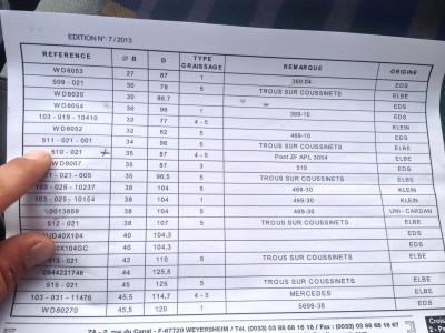

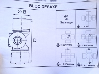

Par contre je ne trouve pas la vue éclatée et dimension des croisillons de transmission du double cardan du pont avant au niveau des roues .
Peux être que je l ai loupé ; parce que il me faut les dimensions du croisillon complet pour en retrouver 1 . Surtout que sur les catalogues , il y a les dimensions des croisillons de toute les autres transmissions.
Le numero 5 de la pièce jointe svp si qu elle qu un a une piste merci
Re: [Ponts RENAULT] Documents Techniques Spécifiques
Posté : 25 févr. 2017 17:28
par Manu09

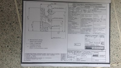

Salut je répond un peux tard mais les dimensions des croisillons sont 35 x 87 ceux pointé du doigt sur la photo
Référence Elbe 510-021
Mais attention c'est des croisillons a axes déportés
Axes déporté
Axes déporté

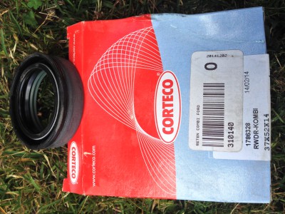

Le spy double lèvre qui fait l'étanchéitée de la transmission dans la fusée

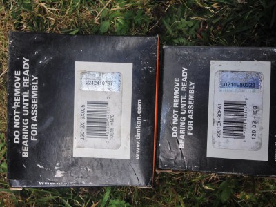

Les roulements de roue en timken
Le spy du roulement de roue est normalement en double lèvre mais je ne l'est jamais trouvé , du coup vu que l'on as un espace de 22mm j'y est mis 2 spy , la dimension : 75x95x10 ou 12 selon comment on s'arrange avec les largeurs
Mais apparement ceux d'origine serait fabriqué par Freudenberg d'après le document ci dessous
Joint spy double lèvres

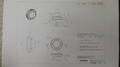

J'ai aussi ça comme doc
Écrou central qui sert pour renault/Volvo pour des boîtes à vitesse réf : 5010372353

Manu09 a écrit : 25 févr. 2017 17:28 Le spy double lèvre qui fait l'étanchéitée de la transmission dans la fusée 37x52x14
Je l'ai trouvé mais en 14.6 c'est bien 14 pile ou ça passe avec le 14.6 ?
https://www.ebay.fr/itm/115282695837

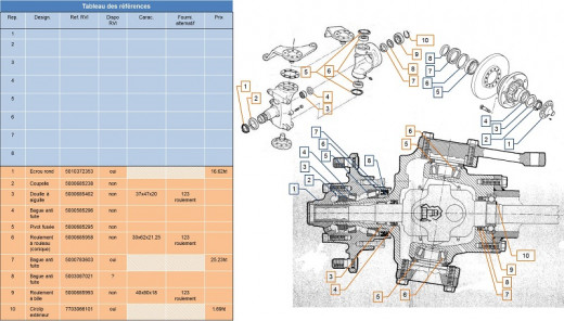

Salut!!
J'avais commencer à faire ça:
Il n'y à pas encore beaucoup d'infos dessus, mais on peut le compléter au fur et à mesure!
Bonne recherche!

E1K a écrit : 31 mai 2022 12:47 Ça a l'air pas mal ton truc. tu peux nous le mettre en grand STP ? :D
Edit: J'ai retrouver mon fichier:
Pont avant Renault.ppt
(795.5 Kio) Téléchargé 390 fois
PDF pour mémoire:
Pont avant Renault.pdf
(248.11 Kio) Téléchargé 345 fois

Les bagues antifuites 7 et 8 sont le joints spy : 37x52x14 FAUX
Posté : 31 mai 2022 15:24
par E1K
J'ai mis a jour ton fichier :
Pont avant Renault - E1K.pdf
(304.23 Kio) Téléchargé 322 fois
Pont avant Renault - E1K.ppt
(801 Kio) Téléchargé 307 fois
