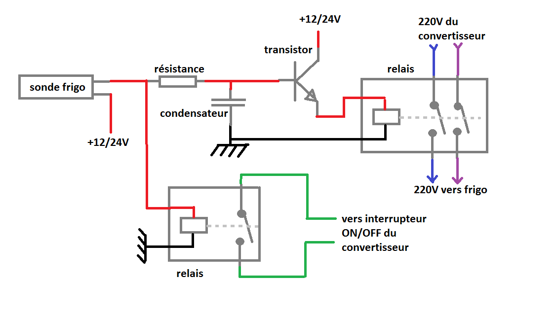

OB1KnoB a écrit :Par contre je pensais le mettre sur le convertisseur en le laissant allumé non-stop, ça consomme beaucoup en veille un convertisseur?
Normalement, cette information se retrouve sur la notice. A titre d'information (mais tous les modèles sont différents) j'utilisais un Effekta WRI-3000 qui consommait moins de 2A "à vide" (convertisseur en marche mais sans rien consommer dessus).
Pour le reste et après inventaire des stocks, j'ai de quoi en fabriquer 7 sans que cela me coûte un sous, hormis du temps et du cogitage de neurones.
Donc j’arrête la liste à ceux qui se sont manifestés sur ce post et par MP :
2 syl05
1 guy
1 sychau
1 jloo
1 luke
1 OB1KnoB
Je vais réaliser des kit compatibles 12/24V car les relais 24V que je vais utiliser commutent dès 9V.
Pour ceux qui sont intéressés, voici le schéma de principe :
En gros, la sonde commande un relais qui va démarrer le convertisseur en shuntant l'interrupteur ON/OFF de celui-ci.
Pendant ce temps là, le condensateur se charge en fonction de la résistance. La tension du condensateur, qui part de 0 va augmenter progressivement jusqu'à atteindre la tension de commutation du second relais qui achemine la tension du convertisseur vers le frigo.
Reste à définir les valeur de R et C, ainsi que le choix du transistor (de mémoire un BDT65C).
Une petite photo des relais que je vais utiliser, (avec le commutateur Legrand pour ceux qui voudraient se lancer dans le bricolage mais qui n'ont pas ce genre de relais 24V) :
Cette semaine, c'est trop juste, mais je commence la fabrication la semaine prochaine. Au fur et à mesure de l'avancement, je vous contacterai en MP pour connaitre vos adresses de livraison.
Seb

Re: frigo congelateur 220 V
Posté : 17 juin 2015 20:41
par sebg61
Suite,
Petites précisions supplémentaires d’importance :
1) Avec ce genre de bidouille vous perdrez toute l’électronique de régulation du frigo (le réglage de la température). Seule la sonde (qui sont normalement calibrées entre 4/6°c, mais dont la plupart sont réglables mécaniquement) fera office de régulateur. Donc prévoyez de revenir au montage d’origine si votre sonde est différente des standards habituels. Aussi, attention à la garantie si votre frigo est neuf et faites des branchements propres. Souvent, les sondes sont reliées à la carte électronique par des borniers à vis ou un connecteur …
2) Pour que cela fonctionne, il faut aussi vérifier que votre sonde soit du type "thermostat" (réglable ou pas), et qu'elle soit en « contact fermé » au dessus d'un seuil, par exemple 4/6°c et pas l’inverse. Vous pouvez vérifiez cela à l’aide d’un multimètre par exemple, et faire un test à température ambiante, genre à 20°c il doit y avoir contact (circuit fermé). Puis en la mettant au congélateur, regardez qu’au bout d’un moment le contact s'ouvre . Si ce n’est pas le cas, il faudra que je fasse une petite bidouille au kit …
En gros, cela ne fonctionne pas avec des sondes "modernes" de type "capteur de température" dont la résistance varie en fonction de la température, IL FAUT UNE SONDE QUI EST UN SEUIL FIXE (qui se comporte comme un relais) !!!! Celles-ci se présentent souvent sous la forme d'une tige métallique (avec molette de réglage si celle-ci l'est)...
Si vous désirez quand même installer ce kit avec une sonde de type variable (généralement ses sondes sont toutes petites), il faudra faire une mesure et me donner la valeur exacte de résistance relevée entre 4/6 °c afin que je modifie le kit en conséquence ...
Si vous êtes d'ores et déjà sûr de votre type de sonde, confirmer le moi en MP afin que je puisse commencer les kit ... Si vous avez un doute, envoyez moi une photo ...
Normalement, la sonde idéale pour ce kit doit ressembler à ça :
Les autres sondes ressemblent à ça :
Image ou ça : Image
Si vous avez une sonde qui n'est pas thermostatée, et que vous ne savez pas comment relevé la valeur ohmique à la température souhaitée, vous pouvez me l'envoyer et je ferai les mesures. Sinon, vous pouvez toujours acheter une sonde thermostatique pour quelques dizaines d'euros ... ou en récupérer une sur un vieux frigo qui ne sert plus ...
Seb
PS: pour tous les détails de livraison, on verra en MP :wink:
Posté : 18 juin 2015 18:54
par sebg61
Donc, après essais une petite correction du schéma :
Pour un modèle 24V :
Résistance = 30 Kilo ohms et condensateur = 100 Micro Farads/40V (ce qui donne une tempo de 4s sous 24V), Transistor = BDT65C
Par contre, il y aura des modules 12 et 24V car mes relais 24V commutent à l'enclenchement vers 18V et se coupent au désenclenchement vers 10V ...
Le premier kit 24V de développement est presque fini, cela m'a permis de déterminer la valeur des composants. J'ai mis une couche de silicone pour rendre étanche la partie électronique, c'est en train de sécher avant que j'applique une deuxième couche ... Il manque les étiquettes pour savoir quel relais fait quoi. J'ai mis des fils pour le relier à l'alimentation et à la sonde. Par contre vous devrez mettre vos branchement : commande interrupteur ON/OFF du convertisseur + 220V convertisseur + frigo avec des cosses, ou les braser avec un fer. Il reste un contact de disponible sur le relais sonde qui peut servir, par exemple, à commuter un petit ventilateur pour refroidir le frigo ...
Seb
