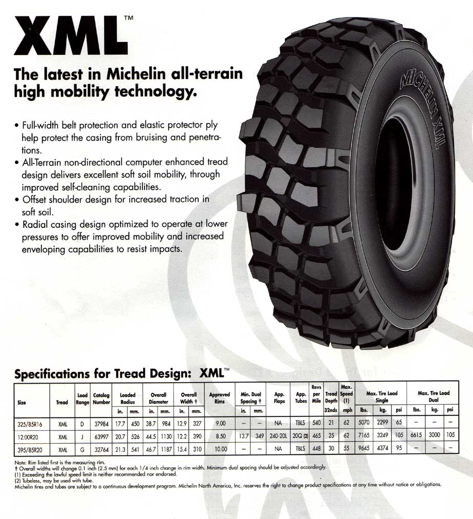

le XML est le mud

le gros mud XML moins utilisé par les voyageurs car pas très routier (déjà que les XZL c'est limite sur la pluie alors quid des XML?)
le XL a l'air de faire le job dans la boue... c'est presque un agricole.
