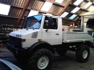

Pour ce qui est du camion de Girousse, et bien nous avons dû nous résoudre à abandonner cette option.
Son camion nécessitait trop de travail et trop de frais pour un départ en mars sur les Gazelles. Mon épouse est très déçue car elle était très motivée. Elle a fait l'Europea Truck Trial avec l'ETR Proto en juin dernier.
Pour ce qui est des recommandations, je marche dans les pas de Gérald. Les 400cv c'est bien mais c'est trop ! Résultats un arbre de transmissions dans le sac et des problèmes de fiabilité (des fuites dans tous les sens...). Enfin de le doublement du poids du moteur (MIDR 060212 = 480kg / MIDR 063045 = 980kg) à provoquer la casse des lames très régulièrement (surtout sur le Breslau où ça secoue pas mal).
Pour ma part, un MIDR 060226 de 250cv devrait faire l'affaire avec une petite poussée à 280cv c'est très raisonnable.
Ensuite, pourquoi faire... ? C'est la question car comme tu l'as remarqué, la suspension n'en a que le nom... avec 5cm à 7 cm de débattement, on est loin des 30 à 40 d'un unimog.
Voilà, puissance moteur et suspension sont les points essentiels. J'oubliai, tu rouleras à 90km/h quoiqu'il arrive... pour aller plus vite, il faudra des couples coniques intermédiaires (10x41) ou long (12x41). Mais, comme te le dira Gérald, le camion n'aura pas de patate.
Dernier point, il faudra équilibrer le camion. Le treuil à l'arrière c'est bien mieux que le treuil à l'avant !

Comme certains l'ont appris il y a 2 ou 3 jours, je mets ici le message qui officialise le changement de monture :
Sandra RIVIERE et Bénédicte FLEITOUR participeront au prochain rallye des Gazelles en mars 2015 avec un camion Mercedes UNIMOG 435.
C'est à bord d'un camion Mercedes UNIMOG 435 que Sandra RIVIERE et Bénédicte FLEITOUR participeront à la 25ème édition du rallye des Gazelles, qui se déroulera du 20 mars au 4 avril 2015 au Maroc. L'engagement de camions dans ce type d'épreuve 100% féminine est relativement exceptionnel pour souligner la motivation et la détermination dont font preuve ces 2 femmes depuis qu'elles se sont lancées dans cette aventure en avril dernier.
La saumuroise Sandra RIVIERE connait bien cette épreuve car elle compte déjà 2 participations au rallye des Gazelles en 2011 (pilote sur Nissan Patrol) et 2012 (navigatrice sur Unimog U400). C'est lors de cette seconde participation qu'elle s'était promis de revenir sur les Gazelles au volant d'un camion. Sandra RIVIERE possède une bonne expérience du pilotage comme l'a démontré sa participation comme pilote lors de l'Europea Truck Trial à Montalieu Vercieu (38) en juin dernier.
Bénédicte FLEITOUR, rennaise et maman de 4 enfants, s'est lancée dans l'aventure à la fois pour sortir de son quotidien, se dépasser, mais surtout pour être une source d'inspiration pour celles qui vivent dans la difficulté ou la maladie au quotidien. C'est ce qui la pousse au jour le jour pour relever ce défi à la fois sportif et humain. Volontaire et tenace, elle profite de toutes les occasions pour faire parler de son challenge, comme lors de son passage dans la célèbre émission "Toute une histoire" animée par Sophie Davant sur France 2 ou sur les ondes de RCF Alpha, la radio partenaire de l'équipage.
Le camion préparé spécialement par Bruno DECLERCQ, spécialiste des camions trial et patron de l'entreprise calaisienne ACTIONLEV, est un Mercedes UNIMOG 435. L' "UNIversal-MOtor-Gerät" ou UNIMOG est un camion particulièrement apte pour ce type d'épreuve avec ses ponts portiques et ses suspensions à ressorts hélicoïdaux. Pour affronter les dunes marocaines, le camion sera chaussé de pneus SOREVAL, une entreprise saumuroise spécialiste du pneu poids-lourd rechapé.
La préparation du camion est en cours d’achèvement, et les premiers essais sont prévus pour la mi-janvier. Côté budget, les deux tiers sont actuellement acquis. Ceci assure l’inscription de l’équipage mais laisse un peu de place aux différents sponsors et autres partenaires techniques qui souhaiteraient prendre part à cette aventure exceptionnelle et profiter de la médiatisation à la fois du rallye des Gazelles mais surtout du seul camion participant à la nouvelle édition de ce fabuleux rallye de renommée internationale.

Voilà, les choses se précisent... On change les XM47 pour des XS, et c'est parti !
Rendez vous à Nice le 21 mars pour le départ avec tout le team ACTIONLEV
Merci à tous les soutiens, merci à Benj, Traban, Chips, Bernard & Co

par MaNu42
Les pneus sont des 14,5 R20 car nous n'avons pas trouvé de 425 75 R20.
Pour la puissance, le moteur fait 150cv.
Le reste, et bien c'est la suspension KONI et le pilote...
