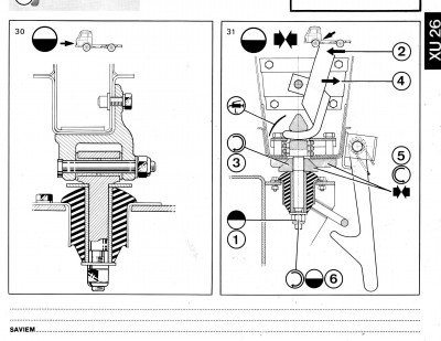

j' ai "trouvé" comment je vais faire mon blocage de cabine , enfin un système qui ne nécessite pas de clef et de la motivation :mrgreen: :lol:
sur les docs techniques on peut voir 2 système de verrou sur les sm8 un classique avec un boulon + ecrou (la galère) un avec 2 système de leviers
on peut voir les 2 levier derrière la cabine
a gauche " le classique " a droite le système a levier
y a plus qu'a !! 8)

Euh sur les militaires c'est pas comme à gauche.
Re: la loco !!
Posté : 22 mars 2012 23:05
par joen
oui c'est vrai mais c'est le même principe avec les même problèmes :mrgreen:
Re: la loco !!
Posté : 22 mars 2012 23:07
par joen
ha non je m'excuse c'est le pivot avant j'ai confondu ! :oops:
mais ca ne change rien pour le système de verrou ar 8)

Le souci des leviers c'est que même ceux d'origine ne doivent pas garantir un verrouillage parfait, les vis en T d'origine ont à mon sens surtout besoin d'un lest pour les faire retomber dans le silent bloc une fois la cabine reposée, et il faut se confectionner des écrous à oreilles ou molettes facile à manipuler sans clé.
Enfin surtout ce qui me parait chiant dans les leviers de ta doc c'est pour faire ou trouver les extrémités pointues des tirants, ca parait être en caoutchouc sur une tige métal?
Re: la loco !!
Posté : 23 mars 2012 23:10
par joen
oui c'est vrais mais ca reste faisable... :shock:
sinon je pensais a deux gros cliquet de sangle droite et a gauche
a voir
j'aime vraiment pas le coter pas de vis là ou c'est placer ca choppe toute la merde dans le passage de roue:evil:
Re: la loco !!
Posté : 23 mars 2012 23:42
par Mr P4
Ca parait pas mais leur système parti d'une idée "adaptation" est tout de même assez fin et demande de la mise au point, alors quitte à s'emmerder autant carrément installer un verrouillage central de cabine de JN!
Sinon en partant de l'idée du tendeur cliquet, j'avais une idée en tête mais je ne trouvais pas la forme exacte, en partant des tiges filetés d'origine par exemple et en posant ce genre de loquets sur le châssis ca devrait être pas mal.
http://www.merour.info/cdrom/chapitre10 ... ap10-8.htm

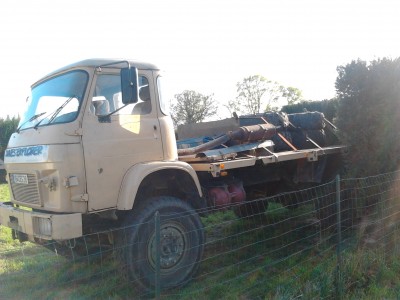

cherchez qu'est ce qui manque!!???
moi j'aime bien ca va rester comme ca je pense j'aime bien ca fait un bon angle d'attaque ....
Re: la loco !!
Posté : 30 mars 2012 21:38
par geo
Ouai m'enfin tu porte une terrasse aussi ... :mrgreen:
tu les range où les sieges? la table? ..le parasol :?:
Re: la loco !!
Posté : 30 mars 2012 22:09
par j-loo
salut,
sa va être un peu plus dur pour monter en cabine !!
ou tu peux mettre une barre au bout de deux bouts de chaine, sa gene pas l'angle d'attaque et sa aide à monter !??!
j(loo

tout équiper , réserve de 600 litres de go , 4 pneu de secours échappement sur le plateau ... prêt a attaquer  les bosses  ^^
décidément je ne m'y ferais jamais...
je pensais qu'en petite roue le camion serais plus nerveux(jamais rouler en 12.00 avec le mids) mais le moteur turbo emmène largement les 14.00 et du coup en 12.00 on ne sens pas tellement de différence sauf en vitesse de pointe :twisted:
pour ce qui est du franchissement toujours le même bilan , là ou en 14.00 ca passe sans rien bloquer sans patiner avec les 12.00 faut tout bloquer.... et ca patine....
en plus c'est mocccchhhheeeee :mrgreen: ok je :arrow:
