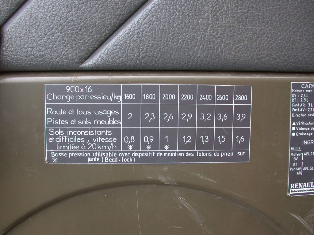

Si tu ne connais pas l'autre schéma, tu n'as sans doute pas connaissance non plus de celui la, il pourrait t'intéresser:

Muth67 a écrit : 16 juin 2021 14:44 Si tu ne connais pas l'autre schéma, tu n'as sans doute pas connaissance non plus de celui la, il pourrait t'intéresser:
Au top, merci bien, je ne l'avais pas non plus mais il est dispo dans la doc d'entretien.
Je suis en 8.25 R16, j'ai un doute sur l'application de ton tableau à ma dimension, mais ça donne une idée
Perso je gonfle à 4bar, mais c'est à l'oeil par rapport au plat que le pneu forme au contact du sol... Je suis peut-être surgonflé :?: :!:
Joris
Oula j ai pris cette photo y a au moins 18 ans ! C etait chez un marchand de vehicule Militaire et de pièce detache a IVry ou Vitry sur seine...
