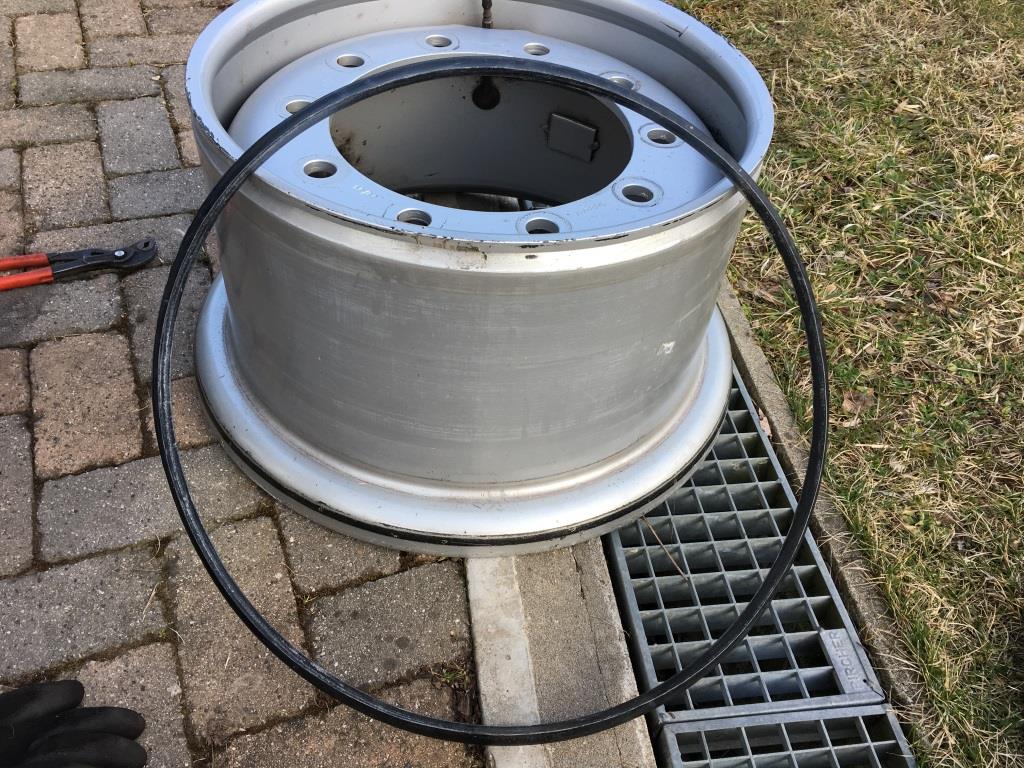

Merci Fab , j ai trouvé un monteur efficace qui m’a donné les éléments , moi c est un joint torique qui se met dans une gorge
Pat

Fab effectivement en plus du joint torique pour l étanchéité du cercle il vont rajouter un joint cornière sinon ben , ça fuit .
Pas simple de trouver des mecs qui connaissent ce montage .
Je met les jantes en photos au cas où quelqu’un aurait un truc à relever .... je reste dans le doute étant donné que tous les monteurs que j ai vu n avait jamais fait .....
A noter que je monte des 365/85r20
Merci d avance
Pat

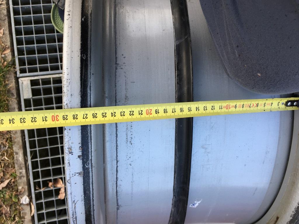

Bonsoir à tous ,
J avais des MPT 80 Xav ,
J ai mesuré ma jante ( diamètre intérieur de la jante là où le pneu repose en fait ) elles font 49,5 cms , 19,5 pouces
De toute façon la boîte qui a essayée de monter les XZL n a pas voulu continuer à 1 bars les pneus commençait à déjanter si je puis dire . Soit ils sont incompétents , soit mes jantes On un problèmes ... je suis un peu perdu :|
Je regarderai demain ce qui est gravé sur celles ci
Merci à vous

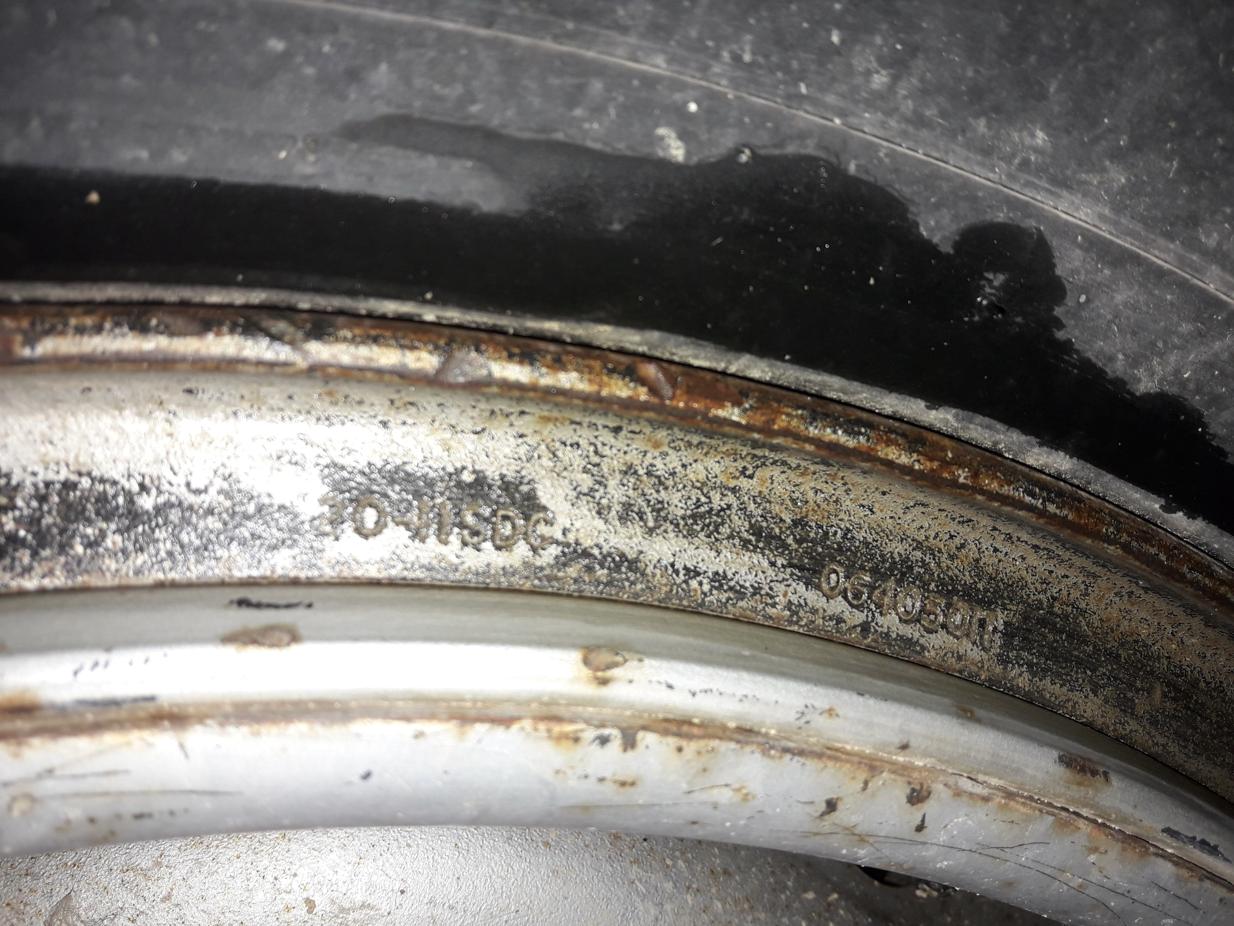

C'est vrai que tes cercles de jante sont différents des miens et autres jantes en 20 que j'ai pu voir ... (Renault, lemerz, unimog...)
quelques tof que j'ai trouvé
Pièces Camion 2016-11-19 003.JPG (2.2 Mio) Vu 2245 fois

Sur nos jantes pas mal d'indication..... :roll:
Et celle en 9....
Re: Le Burdigala 110/170
Posté : 20 sept. 2019 10:25
par Famille Cromagnon
On ne sait pas vraiment à quoi correspondent tous ces chiffres....
152/148 il me semble que c'est la charge comme sur les pneus en simple ou en double....
22.5x8.25 les dimensions pour les pneus bien sûr... :mrgreen:
OS 165 ?
F 07/01 ? La date de fabrication ?
ZGS 001 ?
950 KA ?
DOT Germany....ben d'origine allemande... Mouhaha

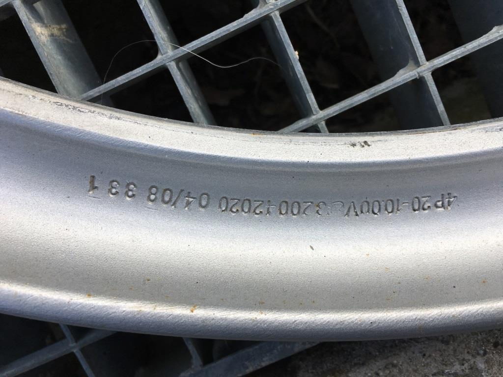

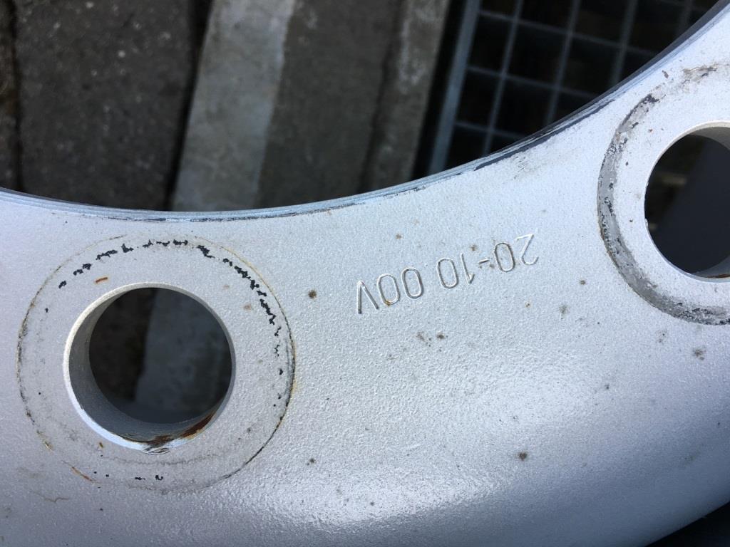

Posté : 20 sept. 2019 14:56
par Pat 33000
Merci !!!!
Voilà la réf de mes jantes , ce sont des 20 pouces :roll: :102:
Posté : 20 sept. 2019 15:02
par pic bois 25
Salut pat, tu es donc en 11-20 comme moi :thumbup:
