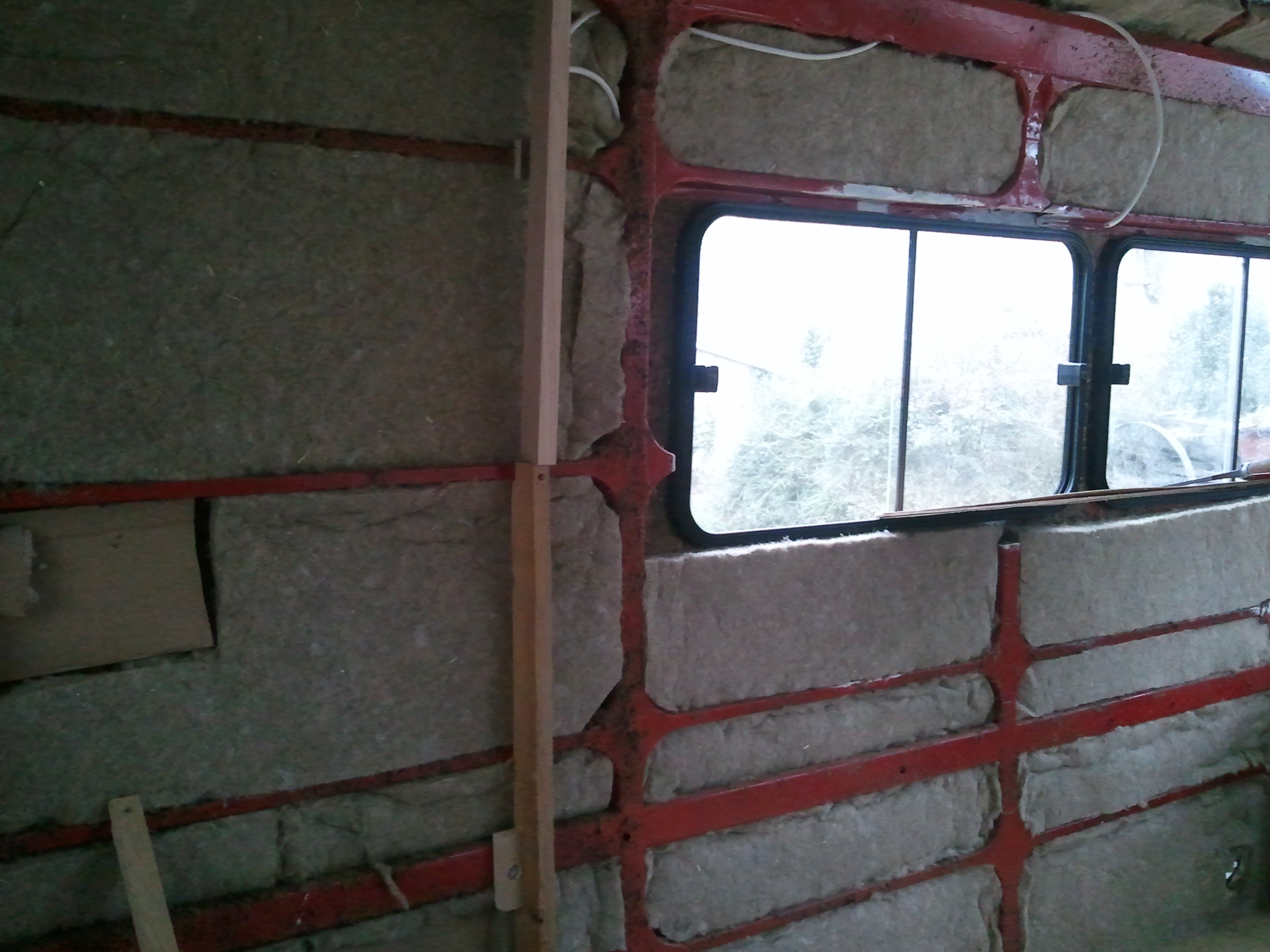

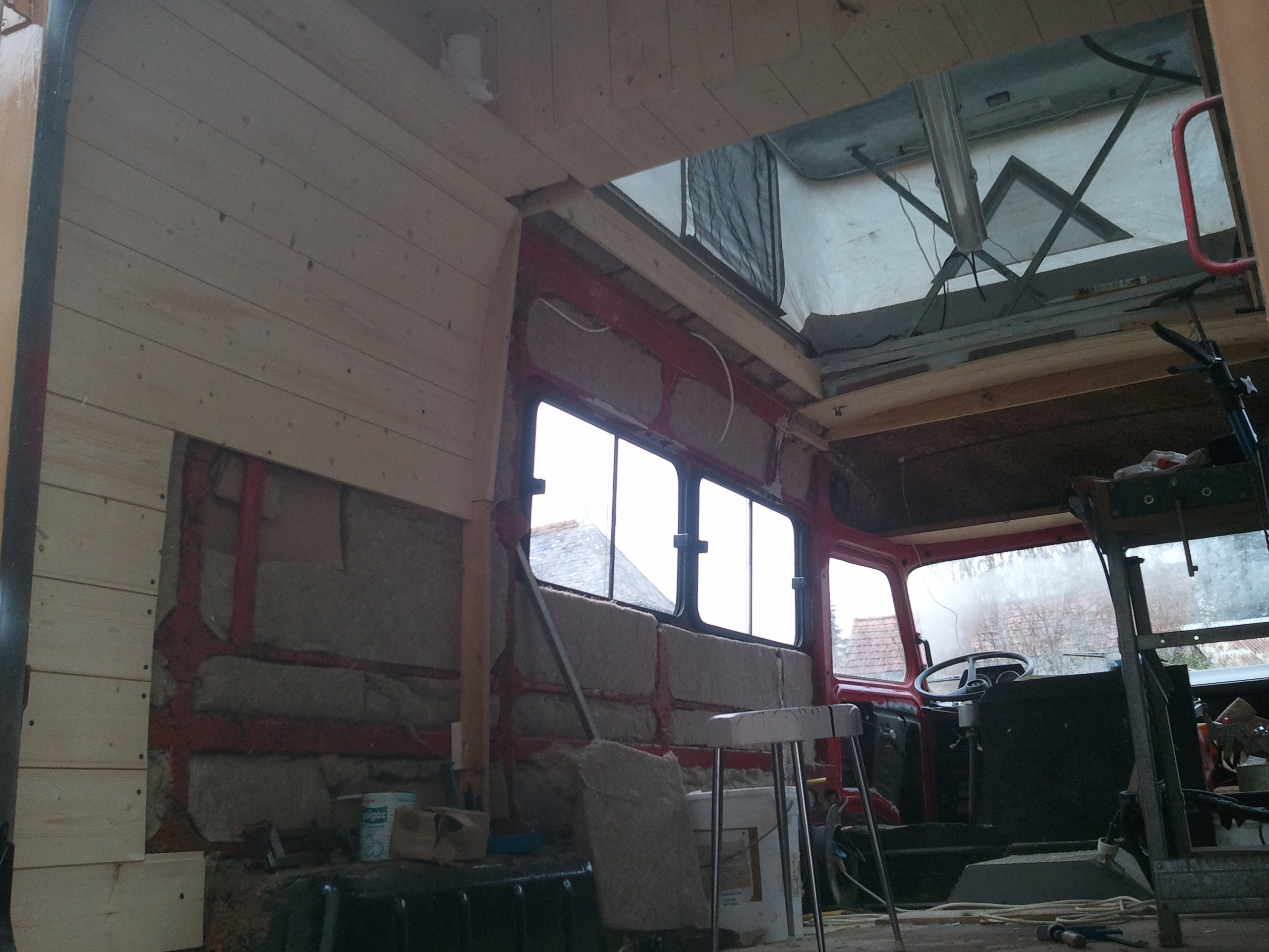

Le menuisier a remplacé le soudeur... place à l'aménagement intérieur ! Youpi !
En plus avec un petit chauffage à pétrole c'est vachement plus sympa de bosser quand ça caille !

Ah
enfin quelqu'un qui choisit les bons matériaux pour l'isolation
Bravo !

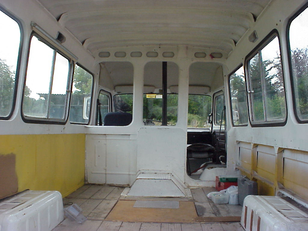

Re: Mon TP3 : "Ti Pi"

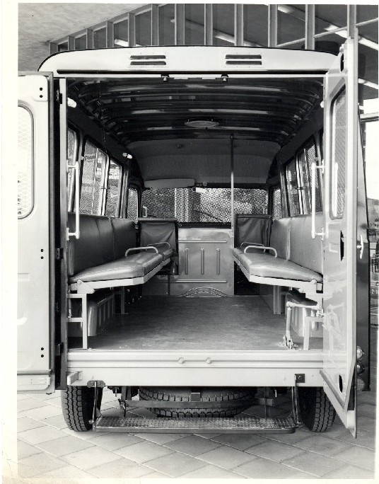

on voit bien sur tes photos qu'il n'y a plus aucun renfort à l'arrière de ta cabine, ce qui est - à mon avis mais j'espère me tromper - une erreur.
Cubitus
- Mouhaaaaaaaa
- Messages : 781
Pour moi ça a déjà été fait...
Mon "TiPi" : http://forum.debucquoi.com/view ... =44&t=7561
- Messages : 3742
Oui, mais ça c'est un SG2 (ou 3), les contraintes ne sont pas les mêmes.Cubitus a écrit :Pour moi ça a déjà été fait...
J'ai un TP3 qui a été aménagé en bus par Carrier à l'origine et la cloison entre la cabine et l'arrière a été modifiée en plusieurs points :
- les montants latéraux ont été découpés pour les vitres mais uniquement en face de celles-ci, il reste le bas et le haut
- un montant a été ajouté en prolongement de la cloison à mi-chemin entre la paroi du côté gauche (conducteur) et le montant déjà existant (ça correspond aux deux côtés du capot moteur).
Voici ce que ça donne "à vide".
Je vois bien ce que tu veux dire Denis. C'est vrai que j'y suis allé fort sur la meuleuse avec mon TiPi... Mais bon, ça correspondait à notre cahier des charges.
Il est toujours possible de rajouter des renforts en cabine comme sur le tien, mais ça serait moins pratique vu l'aménagement prévu (lit hamac en cabine pour bébé).
Reste le fait que je ne pense pas faire du franchissement dur avec mon camion, le but est surtout d'explorer les petits sentiers et de trouver des coins sympa pour les bivouacs du soir. Pour le franchissement j'ai mieux et plus solide !...

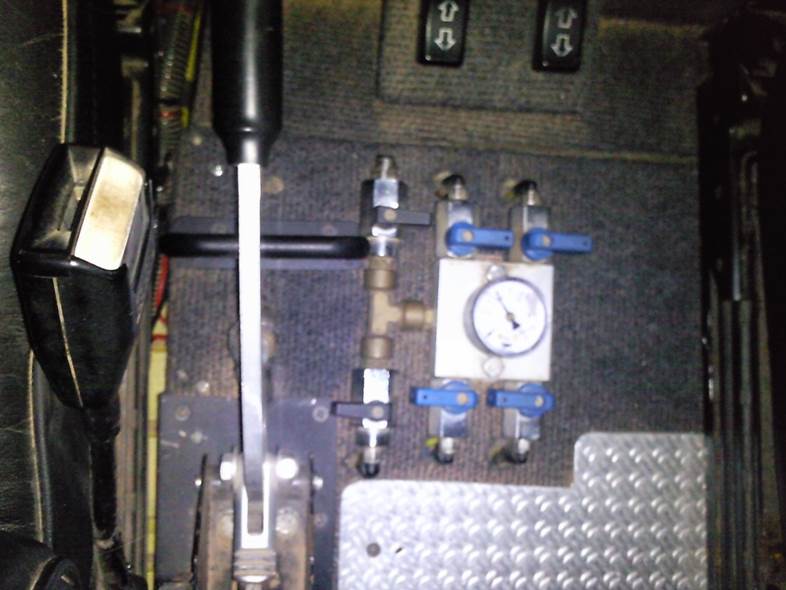

Hello!
je ne me rappelles plus le fournisseur, je te mets une photos pour te faire une idée
Ce sont des 3voies effectivement
Si je retrouve l'adresse du fournisseur je te le transmet

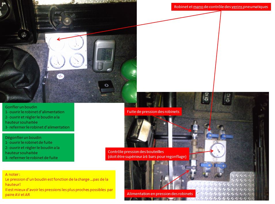

Merci pour la photo !
Du coup sur ta photo j'ai plutôt l'impression que ce sont des 2 voies, mais ton montage, si je comprends bien, permet de se passer des 3 voies.
Dis moi si je me trompe :
Quand tu veux agir sur un boudin, tu le connecte en ouvrant le robinet correspondant, le mano te donne sa pression. Tu peux alors ouvrir un des deux robinets sur le côté gauche : un pour gonfler, un pour dégonfler. Ensuite tu peux déconnecter le boudin en refermant son robinet.
C'est ça ?
Ca me semble pas mal comme système, plus économique en matériel, assez simple à manipuler. En plus tu peux aussi équilibrer les boudins ensemble en les connectant en même temps.
C'est ça ?

En fait j'aurais du te mettre la diapo (mode d'emploi que j'ai remis à Geof) d’où est extraite la photo..
Donc voila tu comprendras mieux ...
Ce sont bien des deux voies
La platine en Alu est percée de façon a ce que tous les embouts communiquent
On peut gonfler 1..2..3..4 boudins en même temps
Surtout rappelle toi de ne jamais rouler avec deux boudins communiquants
Amuses toi bien avec
