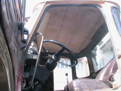

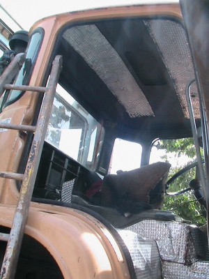

j'ai commencer a attaquer la cabine donc pose du paxalu
ca se pose plutôt assez facilement et ca a l'air de bien coller ! de plus les résonances sont vraiment bien absorbée je n'ai fait que la moitié et pas encore le capot moteur et le résultat est déjà très agréable !
j'ai "moderniser" la cabine aussi :mrgreen:
pose de paxalu sur le toit pour absorber les vibration
adaptation d'un habillage de toit de j9  un tissus épais anti-bruit entre les 2
tout ca réduit déjà énormément le bruit (et ce n'est pas finit...) je compte habiller tout ca avec un tisus ou un plastique ce qui gagnera encore en confort....
demain finition du paxalu, pose des nouveau siège (de renault 21) et repose du plateau .....

J'ai une petite question candide
Le palaxu que tu mets dans la cabine, il n'y a pas de risque que l'humidité reste entre la ferraille et le palaxu ???
Je trouve ce produit super mais je m'interrogais sur cela ... faudrait pas qu'il joue le role néfaste du Blaxon que l'on connait ... pouvez vous m'en dire plus là dessus
Merci à vous

bon sinon pour le paxalu oui j'y ai bien pensé cependant j'ai bien traité et tout peint avant de coller tout cela ...
de plus je pense que si c'est bien fondu et bien collé, l'humidité ne peut pas y venir .... je vais surveiller ca tout de même
mais quand je vois le résultat ca vaut le coup à 100 kmh moteur à 2800 trs on se parle très correctement et je n'ai pas encore habillé le paxalu ! (tapis) dans le tp3 c’était beaucoup moins vivable et pourtant le trm est un plus gros tas de tôle avec un moteur plus bruyant que le tp3 ....!
