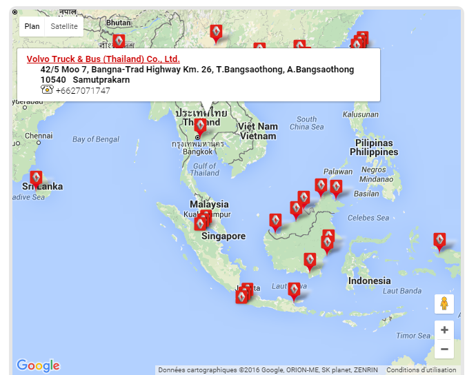

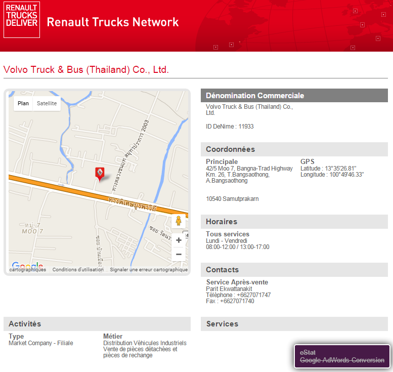

Posté : 18 févr. 2016 11:01
par sebg61
http://www.renault-trucks.net/dealer_locator/
Volvo Truck & Bus (Thailand) Co., Ltd.
ID DeNime : 11933
Principale
42/5 Moo 7, Bangna-Trad Highway Km. 26, T.Bangsaothong, A.Bangsaothong
10540 Samutprakarn
GPS
Latitude : 13°35'26.81"
Longitude : 100°49'46.33"
Tous services
Lundi - Vendredi
08:00-12:00 / 13:00-17:00
Service Après-vente
Parit Ekwattanakit
Téléphone : +6627071747
Fax : +6627071740
Tu ne peux pas la sangler ta lame ?
