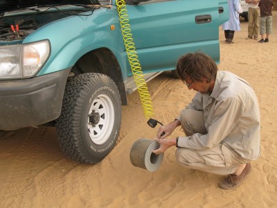

Un solution simple consiste à nettoyer + souffler régulièrement le filtre à air (en faisant attention de bien le remettre correctement!)
J'ai fait de milliers de kilomètres dans divers désert SANS snorkel et sans filtre cylclonique! (Algerie, Arabie Saoudite, Botswana, Libye, Maroc, Namibie, Niger, Tchad, Tunisie, Yemen.
Mon ami Blaise nettoie son filtre à air à Ghat (Libye 2006)

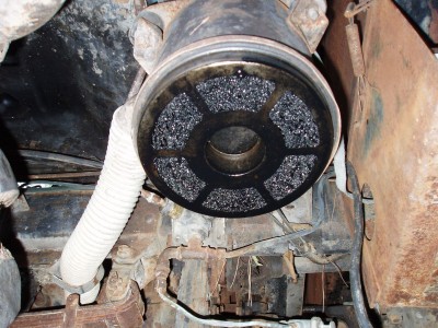

Ça n'apporte certainement pas grand chose au débat mais sur mon Castor de 1967 le filtre à air est à bain d'huile!

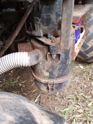

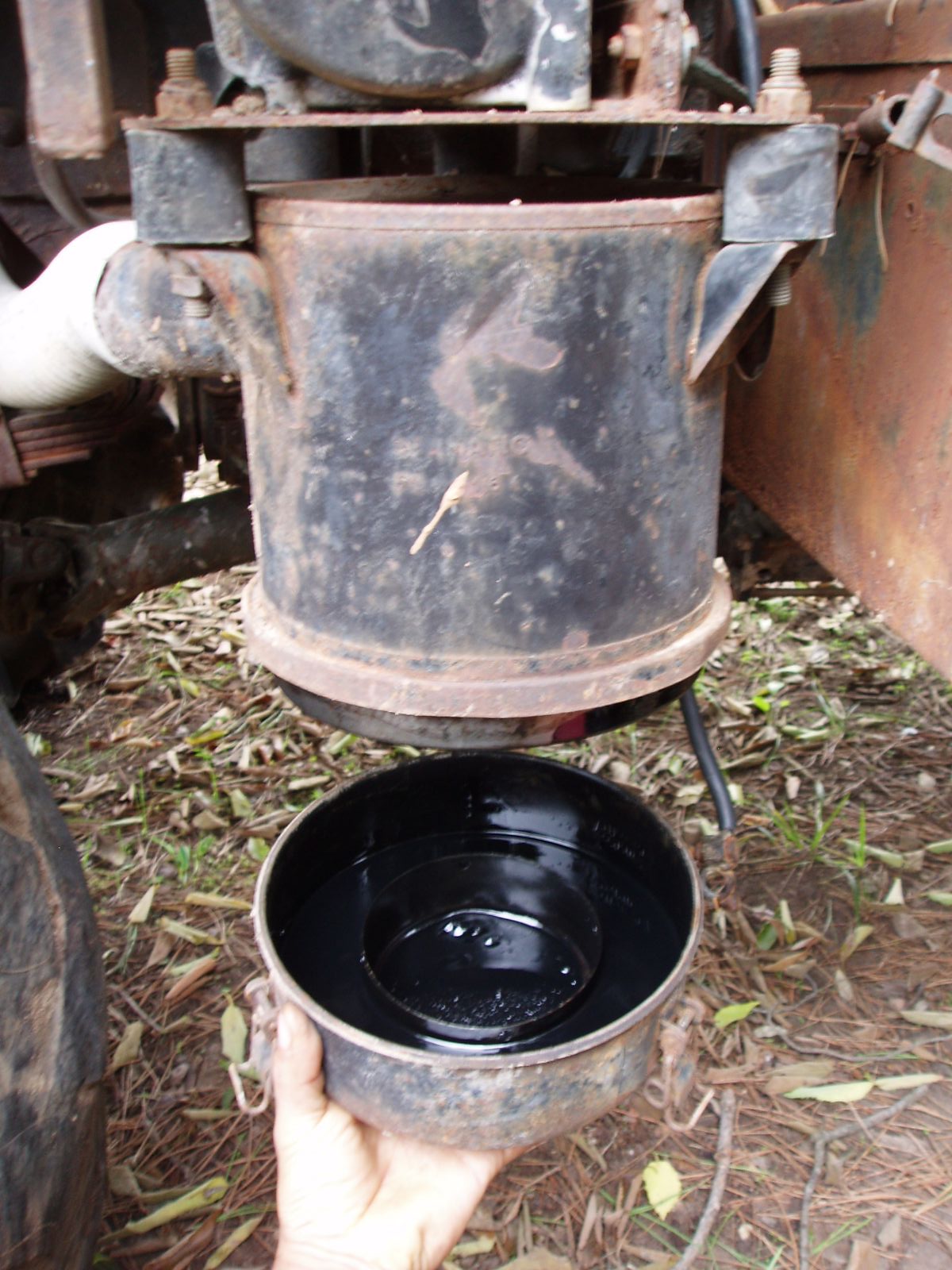

C'est fait comment ces filtre a bain d'huile, je n'ai jamais eu l'occase d'en voir un.?
Ivéco 3CCartier 55 17
Messages : 5920
Re: sable dans moteur
Tiens voilà à quoi ressemble le mien :
L'air entre en haut par le centre du filtre, descend jusqu'au lit d'huile qui est en bas et remonte par les bords du filtre en passant au travers de la paille de fer.
A priori la succion crée une vapeur d'huile qui passe avec l'air au travers de la paille de fer et colle les particules qui redescendent au fond avec l'huile.
Il faut apparemment de temps en temps nettoyer la paille à l'essence, la rehuiler avec de l'huile moteur neuve et remplacer le bain d'huile par de l'huile neuve aussi.
J'ai pu lire sur le net des avis de gens qui disent qu'un filtre à bain d'huile ne filtre pas autant qu'un en papier, et d'autres personnes qui disent que c'est le top en matière de filtration d'air donc ? :roll:
On trouve ces filtres sur de vieux camions, tracteurs et aussi quelques voitures; et on retrouve actuellement le principe sur des filtres cycloniques à bain d'huile montés sur des camions Mercedes (et certainement d'autres) qui roulent en Afrique.
Voilà pour le petit topo :wink:
