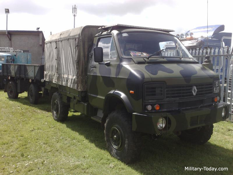

vous boite de transfert ressemblent elles à ça?
Si oui, peut être une piste à explorer:
RB44
RB44

Sympa comme engin, je ne connaissais pas. Bastien c'est ton rayon ça les "Transit-like" ^^, tu connaissais toi ?
Pour le transfert j'ai trouvé ça :
Différent d'un transfert de Ponticelli donc, mais ça serait sympa d'en savoir plus sur cette BT!
On a peut-être là une piste intéressante pour passer un B en permanent, ce serait dimensionné en proportion de nos fourgons, moins lourd et encombrant que le transfert d'un TRM
Apparemment c'est donc une BT de la marque Reynold Broughton's, en 4x4 permanent avec blocage central.Drive passes from the gearbox by a short propeller shaft to Reynold Broughton's own transfer case. This uses a full-time four wheel drive system with diff' lock. The transfer case has two power take offs (PTO) for driving auxiliary equipment.

C'est la version renault du dodge 50. Je savais pas qu'il existait en 4x4. J'en croise un anglais de temps en temps mais je ne sais pas si renault en a vendu en france?
