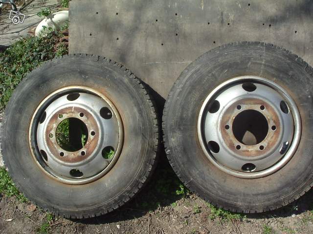

voici un paire de jante qui se monte probablement...mais en 17,5 donc cantonné a l'usage routier question profil de pneus disponible dans cette taille...et là c'est des cloutés
remarque si vous etes a la montagne
dommage qu'il n'y en a pas 4.
http://www.leboncoin.fr/vi/81483736.htm?ca=12_s

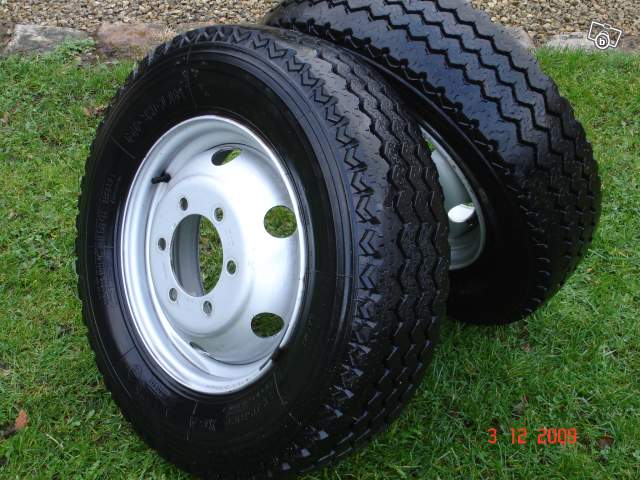

et pour ajouter a la confusion
http://www.leboncoin.fr/vi/82181943.htm?ca=12_s
j'éssaie d'avoir le vendeur pour voir s'il y a matière a creuser l'info ...
quelqun aurait l'entraxe et le centrage land?Roue IVECO / RENAULT![]()
Prix: 150 € Code postal: 60200
Il s'agit de 2 roues quasiment neuves équipées de pneus MICHELIN 215 75 16 C peut également se monter sur LANDROVER![]()
. M&Y

- Messages : 20730
Re: Jantes non cerclées iveco
réponse pas claire pour le moment:hippo a écrit :...
> vous serait'il possible de me donner les
> références qui sont gravées sur vos jantes (a
> l'intérieur sur le "cercle" normalement...
> et pouvez vous m'en dire plus sur la compatibilité
> landrover a laquelle vous faites allusion dans
> l'annonce?
> merci
Bonsoir en fait j'avais acheté ces roues pour eventuellement monter les pneus
sur mon land 109 mais je ne l'ai pas fait et voir mème que maintenant je dois
avoir l'équivalent monté sur des jantes de 88.cdlt M.F
bonsoir,
donc vous me confirmer que celles ci se montent sur land? ou bien vous ne parliez que des pneus?
en tous cas si vous pouvez me donner les références gravées dessus (quand il fera jour naturellement...) ça peut m'intéresser.
merci
