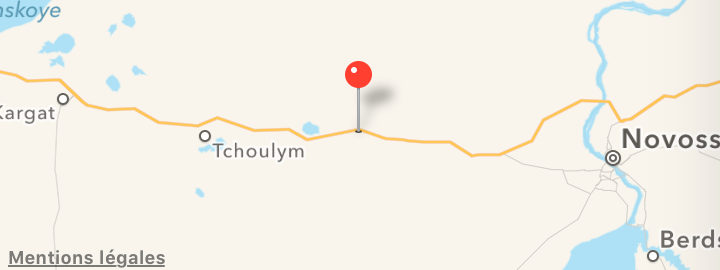

La photo suivante prise le 15 octobre 2018 vous donne une idée de la route alors que je quittais tout juste Novossibirsk. Il y a encore 3 500 km pour rallier Moscou.
Photo prise ici :

Pour des conditions comme sur la photo, pour moi, ce serait pneus contact, éventuellement cloutés si il y a de la glace.
Je ne me vois pas faire de telles distances avec des chaînes.. tu es limité à 60 maxi, et le bruit.. en plus les pneus risquent de ne pas tant aimer le traitement..
Il y a pas mal d'années de ça, j'ai traversé la Suisse de nuit, par autoroute, avec 10-20 cm de neige fraiche.
J'avais une AX, 4 bons pneus "neige" (crampons, pas des contact à lamelles), on a fait ça en tenant un bon 100/110 km/h de moyenne.. ras.
Je n'engage personne à rouler sur neige à de telles vitesse, mais c'est pour donner une idée de la faisabilité de rouler à bon rythme sur neige, si la route s'y prête.
Les chaines, dans mon usage, c'est pour conditions exceptionnelles (trop épais, trop raide, trop glacé..) pour passer quand les pneus ne suffisent plus, mais si tu dois faire des milliers de kms avec :vomir2: Là, c'est le véhicule qui n'est plus adapté aux conditions.
