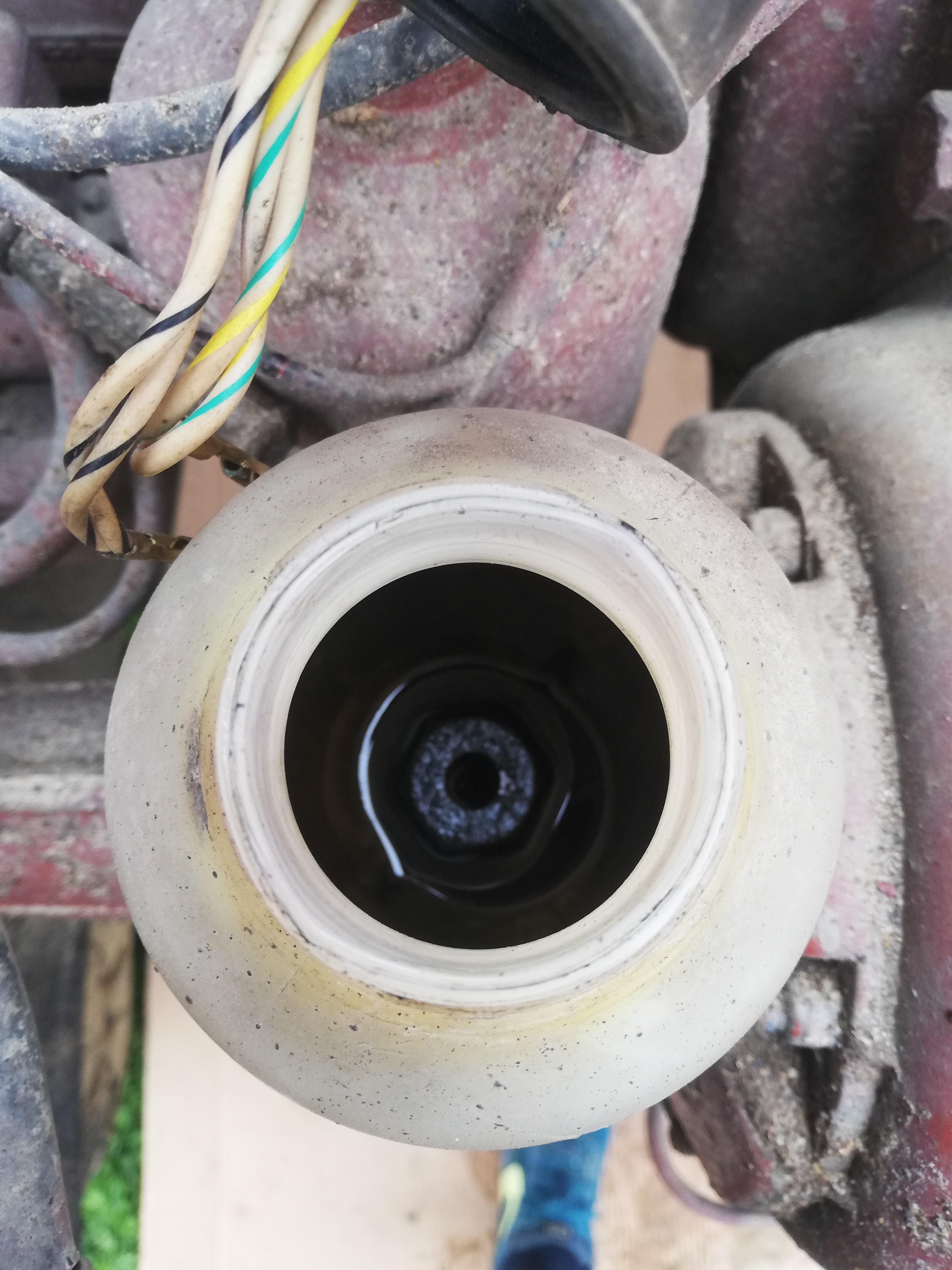

J'ai passé le camion au mines.
Tout allez bien jusqu'au moment ou il a fallu tester les freins 😱😱.
Frein avant nickel.
Freins arrière, pédale aux fond et aucune action sur les roues. Si vous aviez vu la tête du contrôleur ! Mouhaha
Frein arrière au frein de parc nickel.
Le gaz me dit que c'est une histoire d'hydraulique
Résultats interdiction de rouler😭😭😭

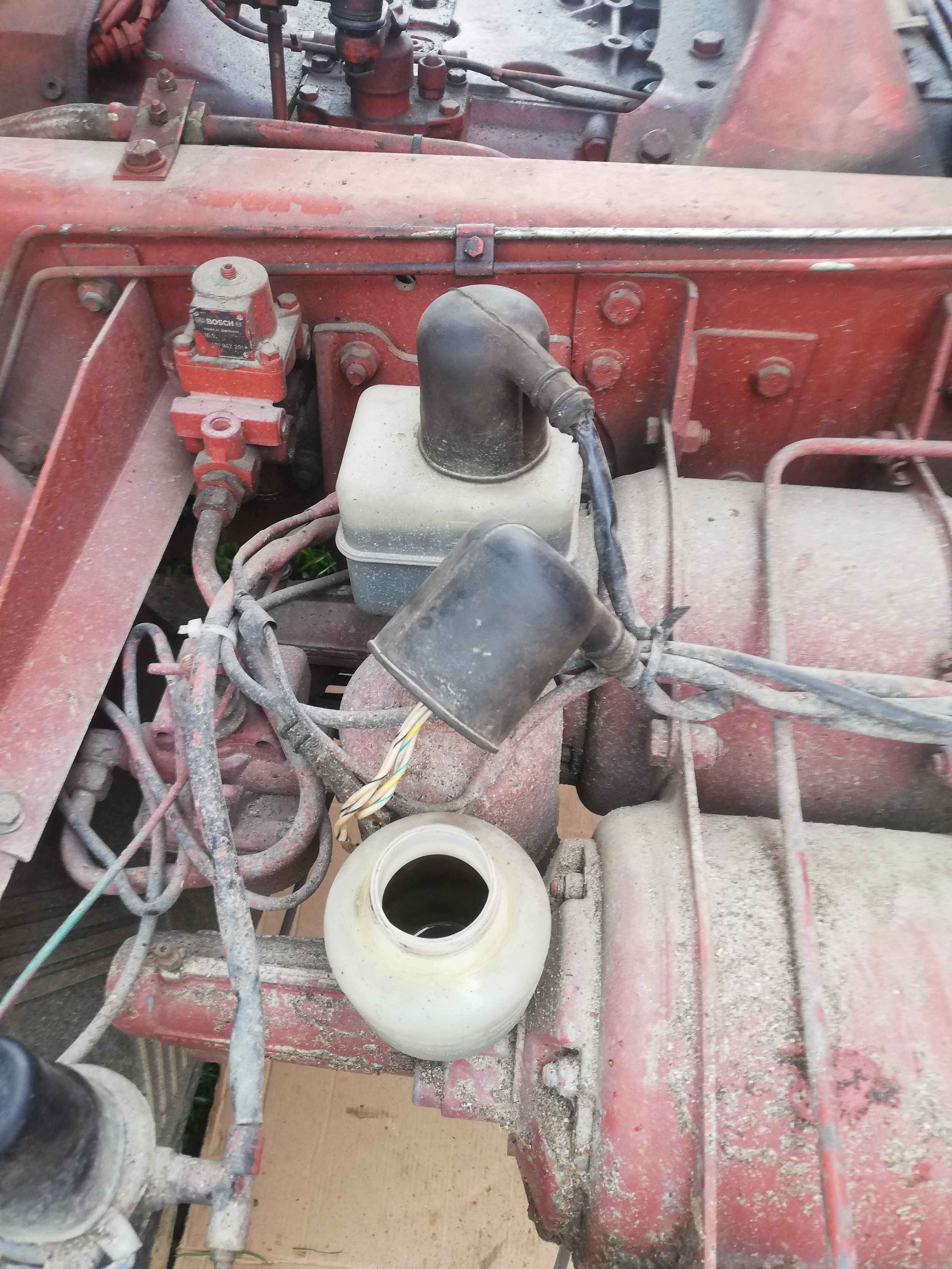

Je viens de lever la cabine et je me rend compte que le bocal des roues arrière est vide.
Voici donc ma question
Que doit on remettre comme liquide ? Huile quelconque ou liquide de frein ?
Faut il purger quelque chose ? Si oui ou ?
Je sais cela fait beaucoup mais je ne suis pas mécano Mouhaha.
Merci par avance

Quand un soucis comme celui-ci arrive, je ferais une révision complète du système de freinage, avant et arrière. Il y a un problème à l'arrière, cela ne va pas peut-être pas tarder sur l'avant!!
Il faut mettre du liquide frein dot 4 , c'est ce que j'utilise!
il faut se rappeler que sur une voiture, le liquide de frein doit être changé tous les deux ans. le liquide de frein absorbe l'humidité naturellement, au bout de plusieurs années, cette humidité accumulé dans l'huile oxyde les parties métalliques de ton système de freinage (étriers ou cylindres récepteurs). De plus le liquide de frein est agressif envers les joints. avec les années, l'élastomère durcit et il n'assure plus son rôle d'étanchéité.
Donc pour cela, je vidange tous les 2 à 3 ans maxi mes véhicules, et périodiquement, je démonte complètement les freins pour graisser les joints avec un graisse "bendix", cela permet de fiabiliser les freins et prolonger la durée de vie, surtout que les pièces deviennent rares!
Quand on récupère un camion chez les pompiers ou EDF, la vidange moteur est faite, mais les freins n'ont pas été purgés depuis une ou deux décennies, c'est ainsi qu'il nous arrive de tels mésaventures.
Remettre du liquide de frein dans ton bocal et faire une purge peut te donner un idée ou se situe la fuite, mais il faut obligatoirement faire une réparation après. C'est peut être simplement un tuyau cassé!

Et tu devrais réparer le flotteur, ou le témoin d'alerte. Car ce n'est pas normal de rouler sans liquide, et sans témoin d'alerte allumé au tableau de bord. D'ailleurs, en théorie, au CT il contrôle le fonctionnement des flotteurs et l'allumage des témoins en cas de défaillance.

Je viens de refaire le pleins de liquide et de purger les freins.
Pas de fuite visible.👌
En plus de ça les freins fonctionnent, voir même un peu trop (la difference est flagrante).🤣🤣 J'ai roulé un peu et pas mal insisté sur les freins. Le niveau de liquide n'a pas bougé.
Par contre il y a un déséquilibre. La roue gauche se bloque mais pas la droite. Je peu intervenir la dessus ou seul un spécialiste peu le faire ?
Pour le témoin, il avait été débranché et isolé avec du chatterton. Pour info, mon contrôleur la vérifié et veut que ca fonctionne pour la contre visite.
Heureusement que je le connais 🤔😜
J'adore ce forum. Merci beaucoup

je crois bien que tu as un cylindre récepteur de roue qui est HS. La fuite qui doit être légère vient de là, en plus cela graisse bien le tambour!
Il faut déposer le tambour, déposer les tambours!! quand tu as un soucis, comme cela, il faut faire l'essieu entier.
Après, c'est a toi de juger si tu as les compétences!! Ce n'est pas facile de déposer les ressorts des freins!
