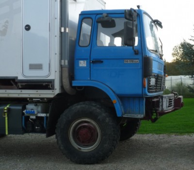

cherche réhausse de cabine midliner
bonsoir,
je recherche cette rehausse de cabine :
c'est pour remplacer le pavillon de mon 110/170 :
je recherche toutes les infos qui vont avec :
- est ce que ça correspond à ma cabine ?
- quelle est la vraie appellation ?
- comment il faut la fixer et quelle est la matière ?
milles merci
Fabien
milles merci
Fabien

Re: cherche réhausse de cabine midliner
bonjour
la réhausse de Pamja ne correspond pas à mon besoin (il a en fait une réhausse de double cabine) :
je recherche donc toujours une réhausse pour simple cabine
:thanks:
:thanks:
j'ai appelé ce matin, la photo de l'annonce n'est "pas contractuelle"; ce n'est pas son camion et il n'a pas cette rehausseXavier-64 a écrit :Bonjour Fab,
je crois qu'il n'est pas trop loin ...
http://www.leboncoin.fr/equipement_auto ... htm?ca=2_s
ce vendeur me dit que ça s'appelle une capucine
il me semble qu'une capucine c'est plus haut, pour pouvoir dormir dedans ?

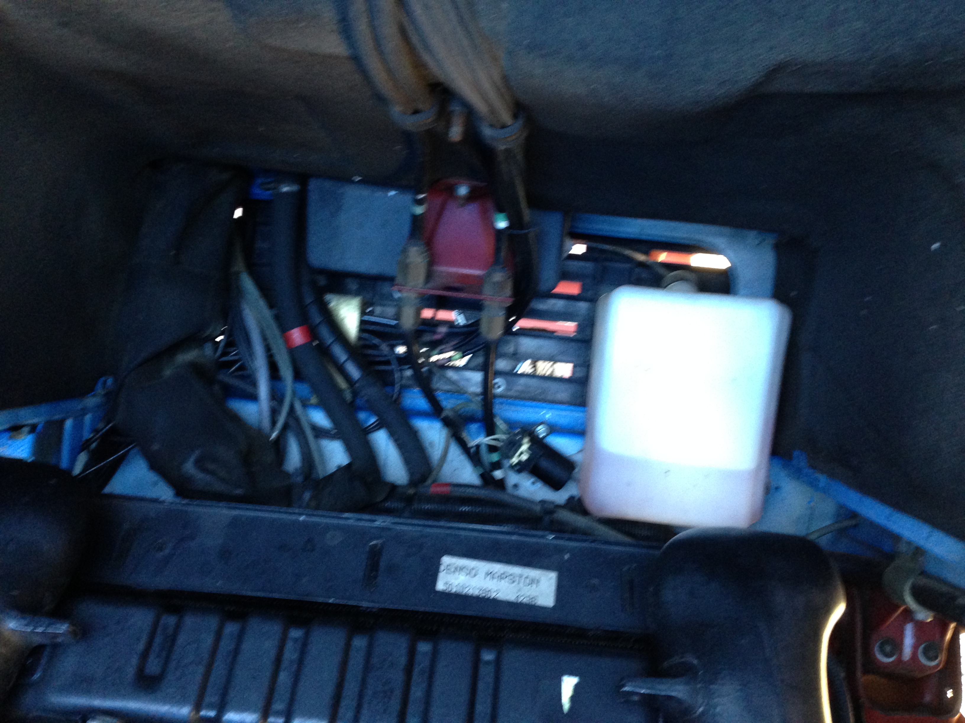

la voici :
vendue avec son pare buffle (il est juste posé pour la photo) :
je voudrais savoir si cette cabine qui est plus moderne que la mienne, se monte "facilement"
est ce qu'il y a un post de quelqu'un qui l'a fait, j'ai pas trouvé
:thanks:
:thanks:
bonsoir
qui a déjà changer une cabine de Midliner
je voudrais bien connaître le temps qu'il a mis pour le faire et les difficultés rencontrées
MERCI
MERCI
La problèmatique principale est le cablàge electrique qui change entre les 2 modèles.
le cablage est different sur la disposition, la boite à relais la planche de bord différente...
La partie méca reste la même sauf le marche pied qui est tenu au niveau du parechoc avant et non en suspendu de la cabine.
Le circuit d'air passe toujours par la platine de connection sous la calandre avant sauf le frein à main et à pied.
L'accelerateur, et l'embrayage ne changent pas sauf à voir la colone de direction qui peut être légèrement décalé sur la gauche de mémoire au niveau du passage au plancher / ou croisillon additionnel.
Sinon il faut bien repèrer tout les câbles, je ne sais pas si il y a des connecteurs derrière la calandre ou au niveau de la traverse avant qui permet de tout débrancher... il faudrait que je regarde.
Il faut peut-être faire attention à la barre de torsion qui aide au bascullement, un ordre de désserage !?!
Voilà ce qu'il me vient en tête.
Pour la durée.... 4-5 heures de prépa je pense. (hors repèrage des câbles)
15 min pour l'enlever au chariot élévateur
30 min pour poser la nouvelle sans rien casser....
15 jours pour tout remettre en ordre
mais après quel beauté !!!!
Bon courage
