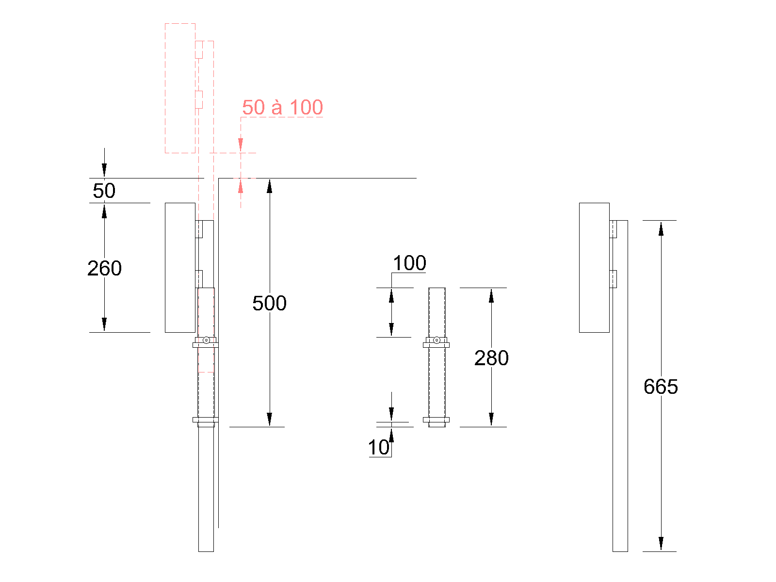

Bon en attendant, ça cogite dur pour le reste des aménagements à faire !
Voici le système d'accroche permanent de l'antenne WIFI longue portée que je projette.
L'idée étant qu'elle soit rétractable pour qu'elle soit protégée entre la cabine et la cellule des branches d'arbres en mode roulant...
Juste deux tubes PVC qui s’emboîtent l'un dans l'autre avec 3 colliers de fixation dont un sert à régler l'azimut de l'antenne.

J'ai pris une antenne wifi longue portée ALFA Network UBDo en 16 dBi après avoir pas mal échangé sur casa avec des voyageurs ayant l'expérience.
A l'unanimité ils m'ont conseillé de ne pas dépasser 16 dBi pour éviter d'avoir des interférences, et l'essai chez moi est ma foi plutôt concluant puisque je capte un sacré paquet de "boites" dans le village d'à coté situé à environ 2,5 km à vol d'oiseau en un rien de temps et avec 4 barres / 5.
Je voulais aussi que l'antenne soit opée en permanence, d'où le système que j'ai prévue pour qu'elle soit réglable, amovible, protégée en mode roulant et rapidement installée à l'arrêt. Reste plus qu'à monter tout ça
Ceci dit, je ne suis pas du tout un expert, l'expérience de terrain nous dira si notre installation est bonne. On envisage de faire une semaine de test avec le camion une fois fini d'aménagé début janvier, ce sera l'occasion !
Comme ça il nous restera un mois pour les petits ajustements de dernière minute.
