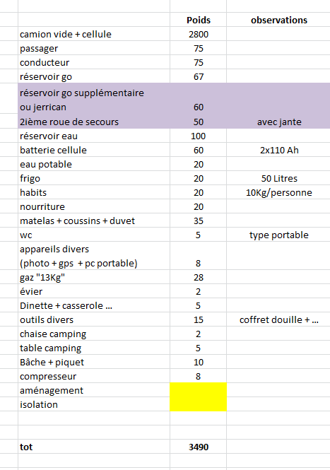

les 3T5 on y est vite, pour reprendre ton exemple : " véhicule + cellule = 2T8 "
Dans cet exemple, il n'y a plus de place pour l'aménagement ... :(
Seb

Concernant le poids, les 2T8 c'est avec le shelter vide, l'eau, le gasoil et les passagers (enfin, je suppose).
2000 (B90)+ 450(shelter) + 150(eau/gasoil) + 225(3 personnes) = 2T825
En effet, aprés ça va trés vite.
Nous allons calculer tout ça mais je pense que ça va être trés difficile, voire impossible. :cry:
Merci a seb pour le petit décompte. :D
