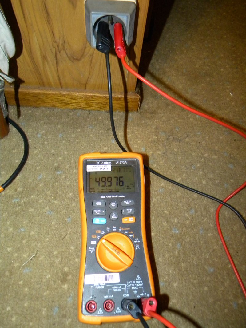

tout dépend du multimètre, sur le mien je me mets en mode mesure de tension alternative, puis j'appuie sur une touche "fréquence",
ce qui donne par exemple sur le secteur EDF : 50Hz (50 Hertz)
branché sur l'alternateur , les HZ seraient des tours/secondes, donc multiplier par 60 pour avoir des tours/minutes
Seb

Bastien a écrit :Mouaip mais non, je ne pense que un tour d'alternateur engendre une seule oscillation, tout dépend du nombre de pôles de l'alternateur.
De plus il faut prendre en compte le rapport de taille entre la poulie de l'alternateur et la poulie du moteur.
Exact, je n'avais effectivement pas vu ça ... :wink:
Juste pour le fun je ferais quand même une mesure pour voir ce que ça donne ...
Avec un (r) rapport poulie moteur/alternateur = 1, (p) un alternateur à 3 poles, (n) à 1000tr/minutes on devrait avoir environ 50hz ...
F = r x p x n = 1 x 3 x (1000/60) = 50 Hz
