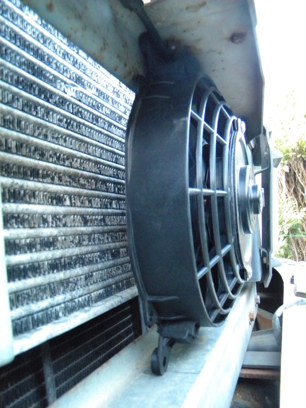

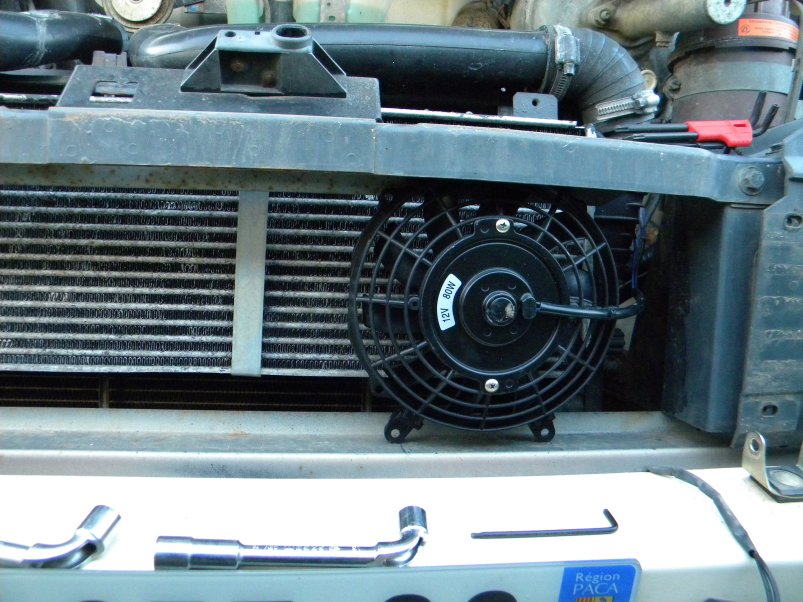

Tout est dans le titre. Quelques photos pour voir si ça passe .... ?

Salut Seb, quelle origine ton ventilo?
le top serait d'en mettre deux, t'as la place

un modèle type SPAL en 80W (ça dépote !) pâles courbes en 7 " (7 pouces) déniché neuf sur le(bon)coin pour 43€ frais de livraison inclus. A ce prix là, 2 ventilo de 205 en casse auraient fait l'affaire
peut-être que pour 2 ventilo il y a la place ... mais en tous cas placés à droite, pour ne pas perturber l'arrivée à gauche de l'entrée d'air moteur, située au même plan ...

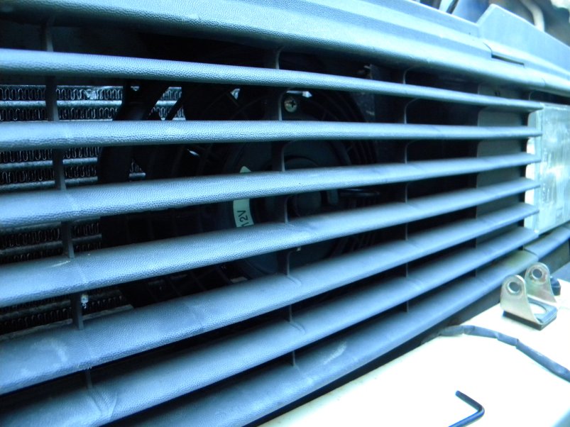

retour d'utilisation, après 2500km, dont 500km sur routes montagneuse chargé comme une mule en mode "transporteur" (5 jantes de tp3 + 5 jantes d'unimog + 4 plaques de désassemblage + un transfert de VAB) :
moteur chaud, j'enclenchais le ventilo de l'interco et j'ai pu observer une nette stabilité de l'aiguille de température moteur, même dans les fortes et longues côtes en 3ième (voir en 2ième ...)
Bref, nickel !
L'idéal serait d'en avoir deux : un commandé automatiquement dès que le moteur est moteur est chaud, et un deuxième pouvant être commandé manuellement (en prévision de fortes côtes, ou lors de voyages en pays chaud ...)
Bref, nickel !

Pour le ventilo, je suis limité à 7 pouces ...
