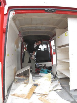

C'est donc partit pour un mois intense de mécanique et d'aménagement, même pas le temps de manger...
Première journée et il a fallu commencer par démonter tout l'habillage recouvert de fibre de verre. Un régal fouet
Masse, Barre à mine, pied de biche discqueuse et scie sabre ont retentis toute la matinée.

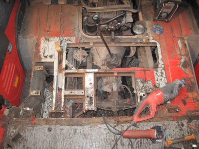

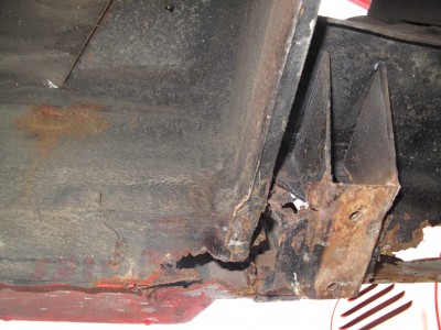

Bon aller, après une bonne grosse journée galère, je me motive à mettre quelques photos.
Aujourd'hui un peu de mécha, changement des silent bloc de la BT, changement de la durite du radiateur et raccourcissement, vérins, réglages...
Plus fin du démontage de l'habillage et nettoyage.

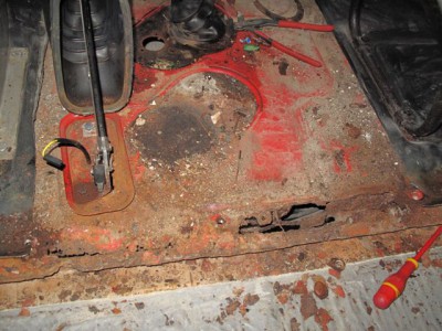

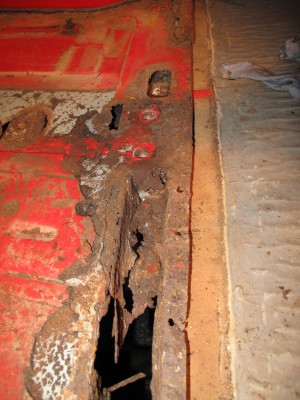

Et la, encore une bonne surprise, la partie où sont fixées les ceintures de sécurité est complètement pourrie. Donc démontage des sièges, frein à main et ceintures.
Faut que je ressoude un U et que je refasse le plancher. Du bonheur... Par contre c'est marrant, ya qu'à cet endroit qu'il y a de la rouille. Tout le reste est nickel.
La suite en images donc :
Résine oblige, on oublie les moyens électriques..
Comme neuf
Comme neuf
les femmes au ménage :)
Enfin débarrassé de cette satanée fibre de verre
Mon nouveau passe temps, la rouille...

Misère, j'ai le même souci d'oxydation, alors si tu veux bien faire un petit tutto sur la méthode que tu vas employer pour réparer ton plancher, avec des photos :wink: :thanks:

Richard, c'est à quel niveau exactement que t'as de la rouille?
Nous on à tout le plancher, mais surtout toute la partie où sont fixées les ceintures de sécurité.

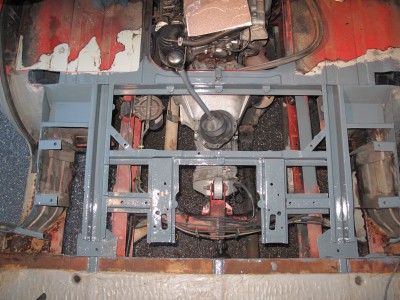

La méthode employée est assez simple :
Tu te munis d'une bonne disqueuse, une scie sabre peut également être bien utile.
Tu vires les sièges, levier de BT et de frein à main. Tu peux laisser celui de la BV, Y gêne pas trop.
Ensuite tu regardes sous le camion comment est fait le châssis et après tu découpe tout le plancher par dessus entre le châssis que tu as repéré et tracé. Attention à pas abîmer les mousses d'isolations sous le plancher. Tu peux les enlever par dessous, mais si tu manies bien la disqueuse, ça se fait très bien en les laissant en place.
Le truc qui fait ch**r ensuite c'est les soudures du plancher sur le châssis. Moi j'ai mis un petit coup de disqueuse au milieu des point et ensuite je les fait péter avec un bon vieux ciseaux à bois ou un bédane.
Moi ensuite j'ai complètement disqué la partie où étaient fixées les ceintures. Ca fait comme une barre qui traverse de gauche à droite entre les montants de portes et qui vient contre une cornière où est posé le contre plaqué de la cabine arrière. Pour la virer, penses à enlever les deux vis qui tiennent des silent bloc.
Ah aussi, pense à virer les plaques de goudron avant de disquer, sinon t'as pas fini de bouffer des disques et de t'intoxiquer.
Petite astuce, t'attend qu'il fasse froid et tu tapes dessus au maillet. Ca éclate et ça se décolle tout seul.
Pour la suite j'ai pas encore fini et je vais pas pouvoir tout faire moi. J'ai découvert un gros souci de rouille qui part des passage de roues et qui remonte par les marches pieds jusqu'au plancher. Du coup passage obligé chez le carrossier. :evil:
Sinon l'idée est de souder un fer U mais dans l'autre sens (aillettes vers le bas) entre les montants de porte,ainsi que de reprendre la cornière de l'arrière et que le châssis. Le U te permet de souder des écrous dessous pour remettre les ceintures.
Bon évidemment, il faut aussi bien nettoyer le châssis ( sabler c'est bien) et tout peinturlurer.
Pour finir, une plaque alu riveté et le tour est joué.
Ne néglige pas la prise de côtes et de photos avant de démonter quoique ce soit, bien que ça paraisse évident, au cas où, mieux vaut le rappeler.
Des photos dès que j'ai le temps.
Si je peux aider hésites pas :wink:
Bon courage
Nico

J'ai pas eu le temps de sortir les photos. mercredi je pense.
Richard, est-ce que tu as vraiment bien regardé partout?
Je m'explique :
Au début, je croyait que cela venait du plancher. Mais après l'avoir démonté, j'ai pu tracer la rouille.
En fait celle ci est remontée depuis les longerons des portes passagers et conducteur. Mais celà n'est visible qu'une fois le plancher démonté.

Bon le démontage du plancher est terminé.
Le plus fastidieux à été de tout brosser car pas de sableuse sous la main fouet
Petite peinture antirouille et direction chez le carrossier. Etant donner qu'il me fait tous les bas de caisse , il en profite pour me "jeter" une tôle sur le plancher.
Il a suivi mon idée du fer en U inversé pour remettre toute les fixations de ceintures.
C'est vraiment pas très compliquer a faire personnellement mais etant donné qu'il est posé chez eux et que j'ai pas des masses de temps c'est plus simple pour moi comme ça.
Je metterai des photos de ce qu'ils on fait dès que je le récupère.
En attendant déjà de quoi démonter :
A la base c'est la pièce où sont fixées les ceintures. Elle a été totalement disquée et remplacée par un fer U les ailettes en bas et des écrous soudés par dessous
le plancher débarrassé
decoupage autour du châssis cabine
petits bouts par petits bouts ça avance. Le plus chiant reste d'enlever les parties soudées sur le châssis
Sablage &quot;manuel&quot; , heureusement que mademoiselle est là pour préter main forte !
Sablage "manuel" , heureusement que mademoiselle est là pour préter main forte !

On voit également l'emplacement du futur fer U. A noter qu'il y a deux boulons qui tiennent la cabine sur le châssis. J'en ai profiter pour les changers car il étaient également bien rouillés. De plus ils étaient en M10 et impossibles a démonter avec le plancher car les vis sont rentrées par le haut. Ce qui est étrange c'est que la rondelle et le passage du silent bloc semble fait pour du m12. Donc j'ai mis du M12 et je les ai mises a l'envers de l'origine, CAD par dessous, ce qui autorise un démontage par la suite.
Quand c'est tout démonter on peut en profiter pour faire un petit tour, ca permet de bien voir où on met les roues :lol: :lol:
Voilà j'espère que ça pourra en aider certains.
Je continue avec quelques photos sur ma recherche pour identifier d'ù provenait la rouille.
Selon moi (ça vaut ce que ça vaut) elle est remonter par les montants de portes qui semblent avoir une ouverture ou l' eau s'infiltre
Je vous insite donc a regarder par là sur votre camion

Sur la dernière où il reste un peu de tôle on voit cette petite ouverture au bas du montant. Es-ce d'origine, a quoi ca sert? Pour mon cas j'ai compris : bousiller les camions ! je vais prendre grand soin a etancheifier correctement tout ça.

Et bien ça fait un joli petit paquet de rouille en effet... Mais bon tu as fait le plus gros ça va être comme neuf après ça :wink:
Pour les ouvertures au bas des montants de portières je ne sais pas si tout fermer est une bonne idée... Perso je préfère avoir des trous qui laissent ressortir l'eau que des poches qui risquent de l'accumuler.
A mon avis ces trous ne sont pas vraiment responsables de ta rouille car (de mémoire, je n'ai pas le camion sous les yeux) il y a les mêmes ouvertures sur tous les B et comme je te le disais le tiens est pour l'instant le seul que l'on découvre avec autant de rouille!
Bon courage pour la suite.
