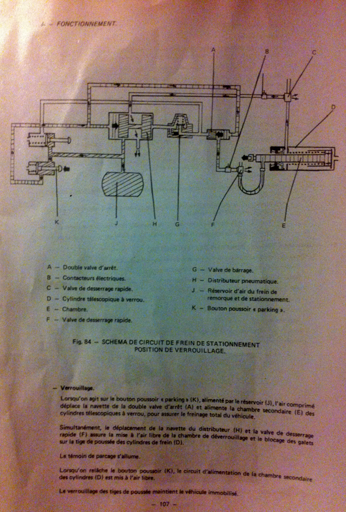

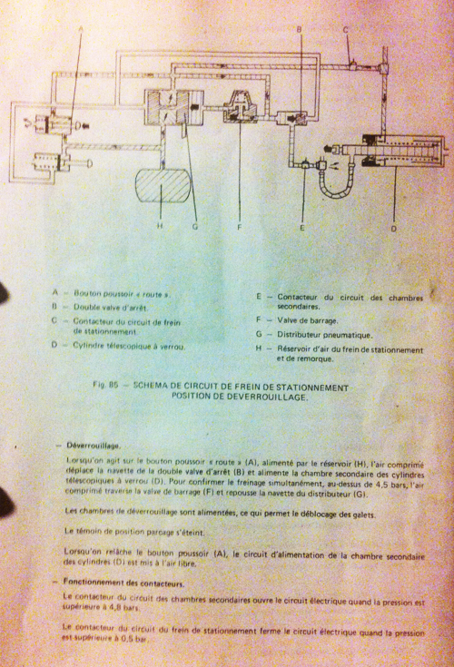

Je remets les schémas verouillage et déverouillage plus le verin westinghouse
Il n'y a pas de bouteille d'air pour le système de frein de parc, c'est en direct sur la vanne 4 voie.

docs:
je trouve ce schéma plus lisible...

Je joints un schema de principe oui la vanne 4voies va bien aux differentes bouteille
numérisation0001.pdf
(816.27 Kio) Téléchargé 451 fois

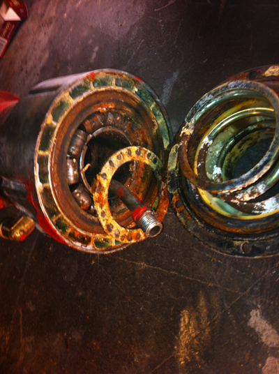

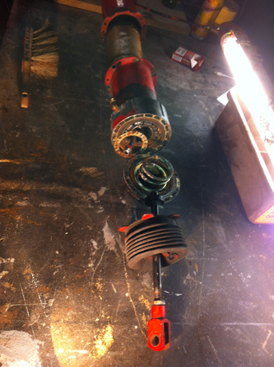

Non non, c'est bien ce que je disais!
LE circuit de commande fonctionne mais le verrou ne s'enclenche pas ca vient donc du verin...
J'ai eus ma réponse en ouvrant!
La daube...
Je vous laisse juger ^^
Vla l'état...
Ca freine en plus!
C'est le pire.
après, je comprend mieux en voyant l'état des cylindres qui sont sensé bloquer le verin pourquoi ce mécanisme ne marche pas!
Je vais les nettoyer et tester voir si ca marche par apprentissage, mais vu la gueule de l'ensemble... on parle qd mm des freins.
Je vais les changer!
Vu l'état de rouilel et de merde j'ai commencé a reprendre le circuit élément par élément.
Il y avait de l'eau dans la vanne 4 voie! L'épurateur d'air étant totalement colematé par l'huile et ne pouvait pas remplir son rôle.
Je purge les bouteille a chaque arrêt, mais le mal était déjà là avant.
Je nettoie élément par élément!
Je vais ouvrir les verin avant car je pense qu'il sont dans le mm état... vu la rouille j'imagine les dégats sur l'ensemble du circuit!!!
Bon je suis content car ma localisation du problème était juste, mais le travail qui en découle me fait moins sourire!!
L'ajout d'une bouteille serait effectivement une bonne idéé car le système de verou bloque normalement le cylindre de poussée qu'il soit au repos ou comprimé. donc, perte d'air dans un élément du circuit de commande du dit circuit de verou = bloquage du cylindre( avec des verins en état) = Pas de frein.
Ah oui, le ressort de verrou est qd mm costaud! Le tout étant grippé, j'ai tapé au marteau autour gentiment pour décoller, et ca a bien volé!
