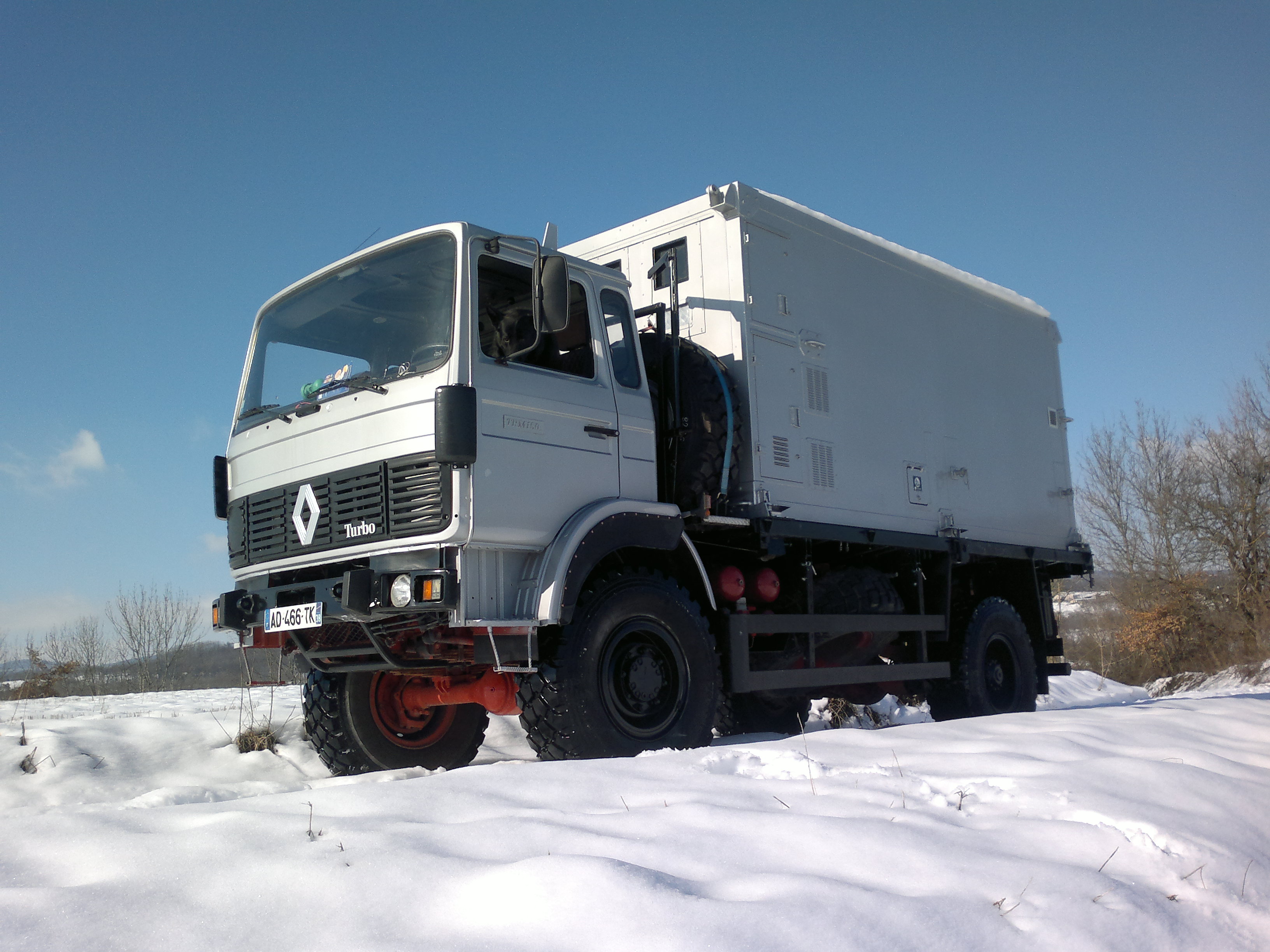

aujourd'hui on s'est dégourdit les roues dans la neige. Ca marche plutôt pas mal dans la neige fraiche :D
